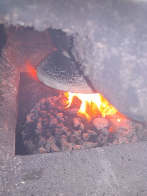

Witam od paru dni walczę z kalafiorami po przejściu na ekogroszek staszic 28mj
Wcześniej miałem ruska palił się idealnie a z tym za cholerę nie umiem se poradzić.0a7e699d72e55357df2629b20496b9f4.jpg&key=eebad386d6e8dc279a1c1d8202649de1a1487b8dbd2e98a8bb58adc05f157d64001a5663c1db2a840cec1b4b30c2dbd5.jpg&key=b4afefbed3ba3e2531cc5dc89470d95f3862955c51afa0c37dd92effaaaafff7e40346600b881c90f3536e0ebdc2c248.jpg&key=3e355df29c7fd8649c04b6347514c7bd65234904b6d285c611324aaa02d4a85174d7714356e0f5c81b5235b038a9fd87.jpg&key=9420dc503736482c96c38368a60a7f210319b7baa69ab9d4945d7874bf5f59a128351689a2b3661f54a1c94a3675b8a8.jpg&key=d9cbbf8c2cc5d709318090a6651fd066adc60e2298ce1e28d3c61c2cea04a312d7e0fb28eb345739af192a7613a27dab.jpg&key=ccce992498e1505c03d3cede45f179c3b57bbc8ca50bb6979882defe7a718d1af0d898a0b5cecb98aa33296d730b6eca.jpg&key=583dfaaa933628bcc02708381041b25c370cc0c100b6a955633775d5b90852fdd5502f97c54bca335573696a0746ce76.jpg&key=e57dc9678f786212262b4ea4b8b802b6f45edf7d8f00a949c0016feedef80496

Zmniejsz powietrze na 5-25 i obserwuj

@MarekDabrowskihmm ciekawa teoria przy spiekach koksowych ze zmniejszaniem nadmuchu, noo ale zobaczymy co czas przyniesie :)

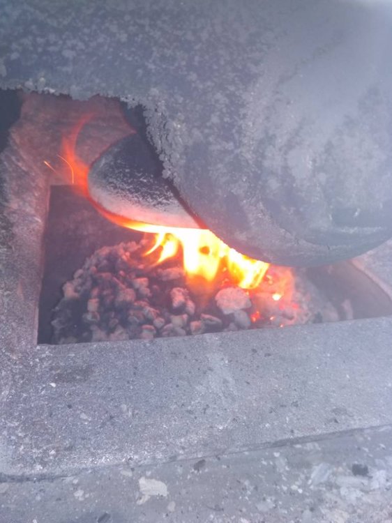

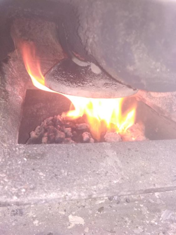

Po godzinie wyglada to tak, końcówki płomienia czarne i eko chyba za duzo na retorcie32a1714376f6c85b358b53b7522dd14e.jpgeaa5d86003ec8a53ee4441e23424f82e.jpgb35c2c58a7a0e631a54f676324aebce2.jpg

@LukaszP683 daj moc na 10kW i dobierz powietrze i nie słuchaj tych co mówią że trzeba wpisywać to co na kotle i na worku trzeba tylko dobrać strumień powietrza do strumienia paliwa. Na twój domek 48kg węgla na 24h to pewnie wystarczy.

To jest Staszic spiekalnosc 10 jeśli nie niższe powietrze to co zaproponujesz ewentualnie czas podawania w auto zwiększyć choć u mnie to nie dało nic
[mention=81000]LukaszP683[/mention] daj moc na 10kW i dobierz powietrze i nie słuchaj tych co mówią że trzeba wpisywać to co na kotle i na worku trzeba tylko dobrać strumień powietrza do strumienia paliwa.
Święta prawda.
@LukaszP683 przejdź w tryb rozpalania i wypal trochę retortę do odpowiedniego poziomu. Później przejdź do modulacji i obserwuj czy kopiec się zapada czy rośnie i najlepiej zablokuj modulację na np 30%. Bo jak modulacja się zmnienia to ciężko określić czy masz za mało powietrza przy wysokiej czy niskiej mocy.

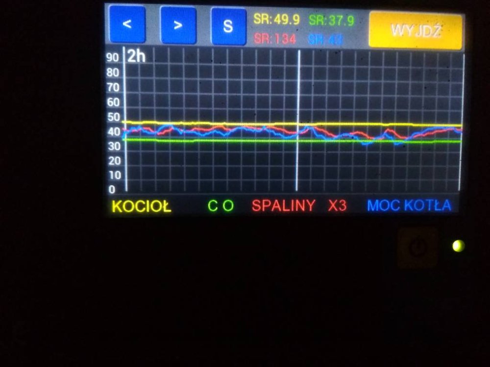

ch..ra czy wy nie rozumiecie po co macie ten sterownik, pokazują tu ludzie szarpane wykresy a powody ich są dwa, no dobra trzy:
1 skopana instalacja
2 przeszacowana moc,
3 niewłaściwy dobór powietrze-paliwo
@sajmon55556 ma kocioł i palnik 50 kW a moc ustawiłem 30kW a wykresem sam się pochwalił trochę wcześniej
