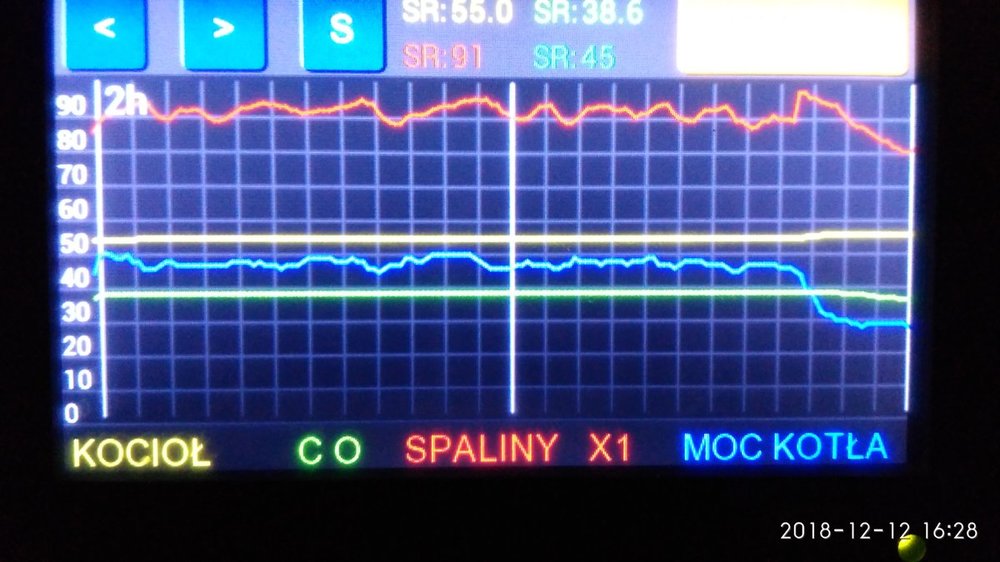

28 minut temu, konopka napisał:
Jak działa u was funkcja WYJŚCIE Z CZUWANIA?
Dwa razy celowo wprowadziłem kocioł w czuwanie żeby to przetestować. Raz zadziałał pięknie "Start Palnika" a raz zaczął od razu modulować.
  • Odpowiedzi 26,4 tys.
  • Wyświetleń 4,4 mln.
A czy temperatura na kotle była taka sama?
Nie, zadaną mam 55C po przekroczeniu 60C prawidłowo przeszedł w czuwanie, ale gdy temp. spadła poniżej 60C zaczął normalnie modulować. Za drugim razem czekał  aż z 60C spadnie do 55C i wtedy zaczął "Start Palnika"
Dziś zaobserwowałem jak pięknie sterownik prowadzi kocioł. Pod koniec wykresu mieszacz obciął temp na dom co idealnie widać na wykresie i od razu wzrosła temp na wyjściu co sterownik skorygował modulacją która od razu spadła.Twórca sterownika zasługuje na słowa uznania (żeby jeszcze tylko te wskazania otwarcia mieszacza nie przekłamywały hehe...)
Nie udało mi się zaobserwować tego startu palnika,od razu przechodzi w modulację
Mi za pierwszym razem też od razu zaczął modulować
A właśnie podnosiłem czas stabilizacji u mnie pomogło dałem na minutę i wszystko się pokrywa
Ja u siebie specjalnie wprowadziłem w czuwanie start ładnie zadziałał ustawiłem 20sekund dmuchane potem zadziałał podajnik
Też tak zrobiłem,dobił do 65,wszedł w czuwanie i odpalił z modulacją przy 60,8

Co do czuwania i Startu palnika, to będzie poprawka do 2.17B. Teraz jeśli jest w czuwaniu i następuje nagłe schłodzenie kotła, to zaczyna modulować
z pominięciem Startu. Poprawię to.
To tłumaczy moje dwa odrębne zachowania "startu palnika". Wszystko jasne.
