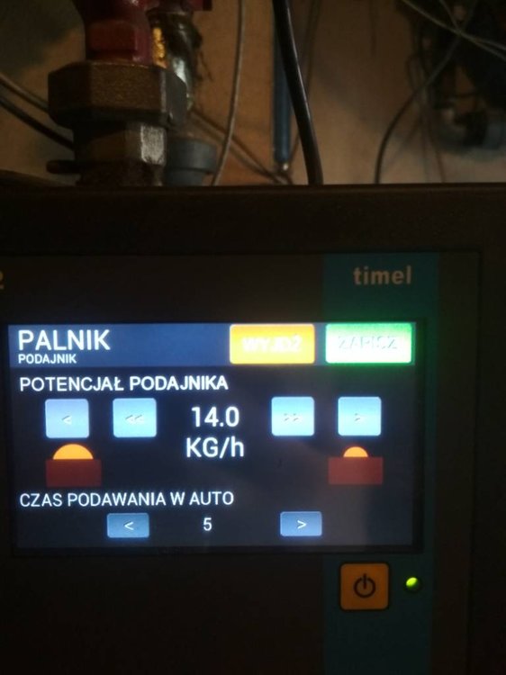

Koledzy sterownik podpięty zaczynam działać, zobaczymy jak będzie po odpaleniu napewno będę potrzebował waszej porady także proszę o pomoc i wyrozumiałość bo dopiero zaczynam. Pozdrawiam

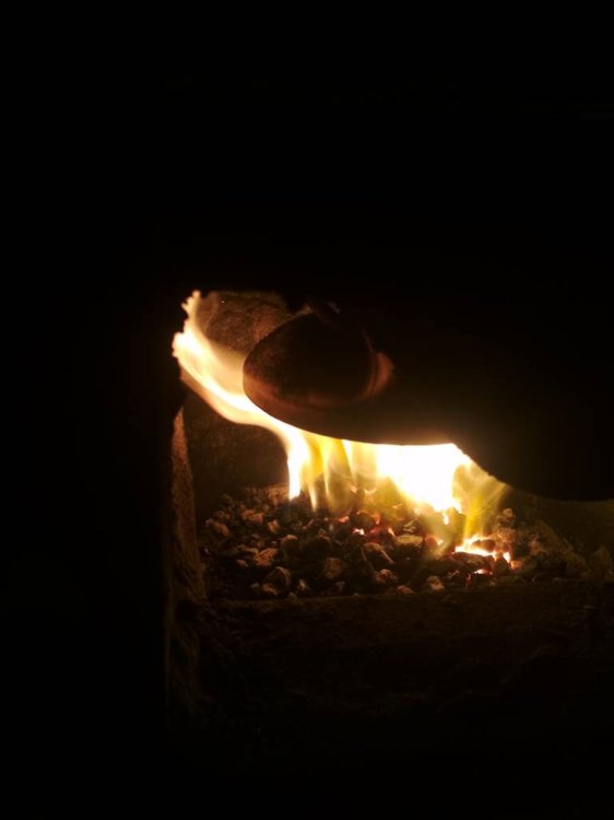

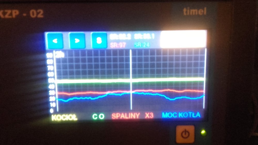

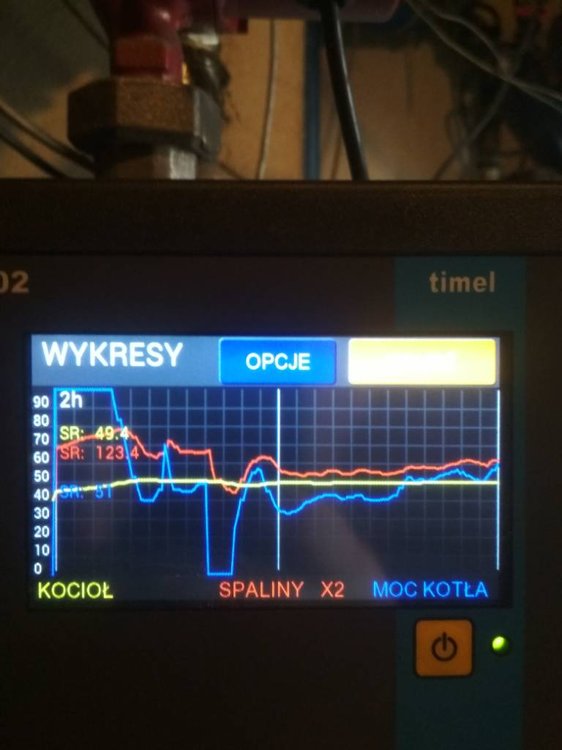

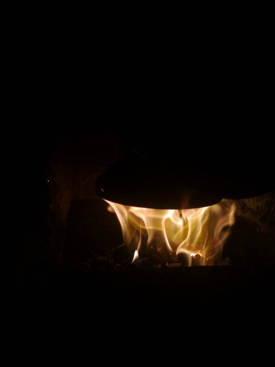

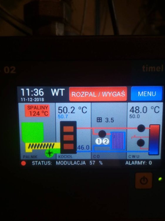

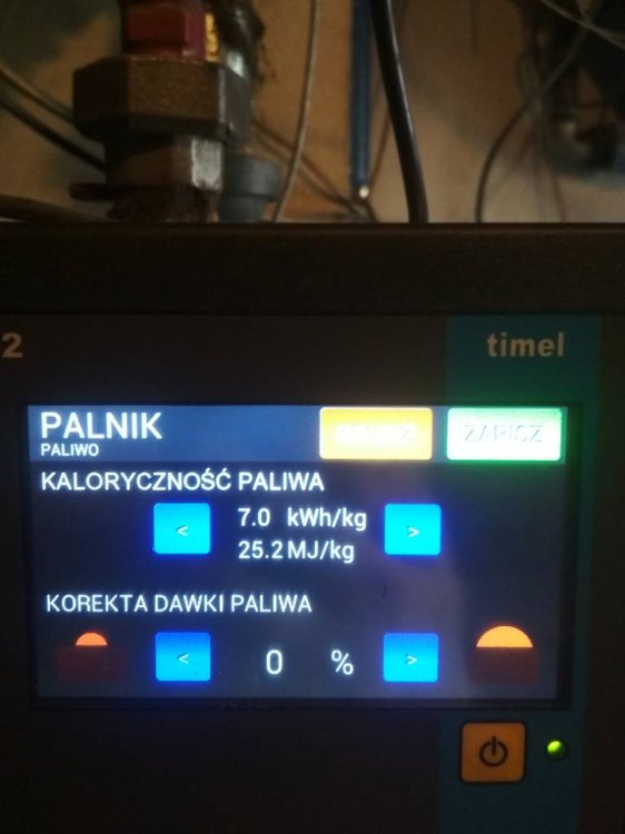

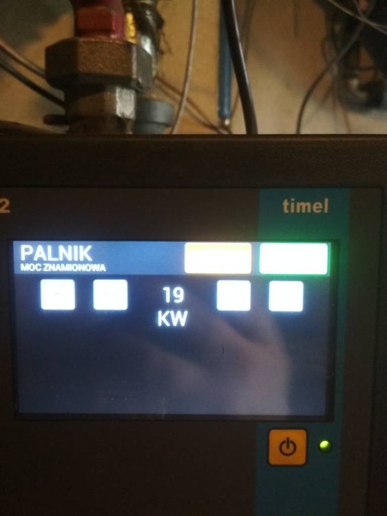

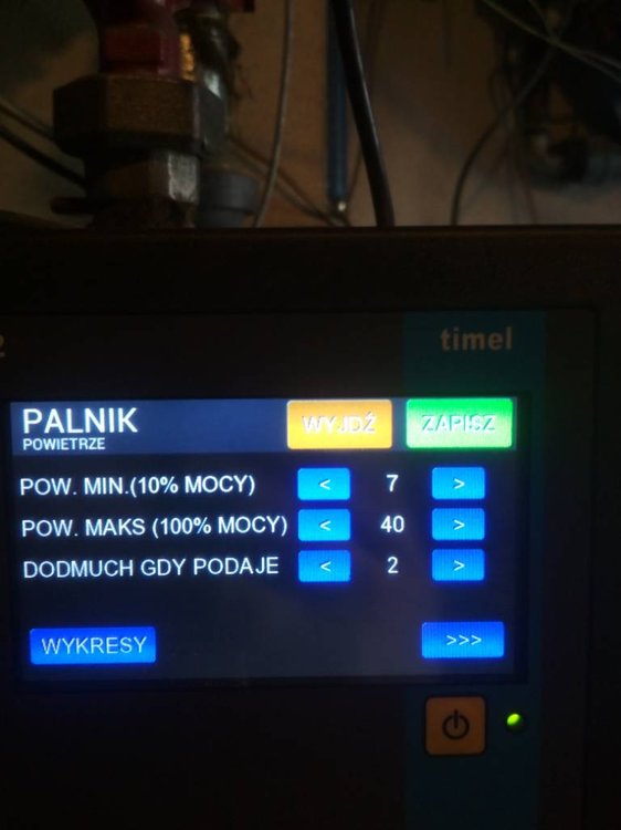

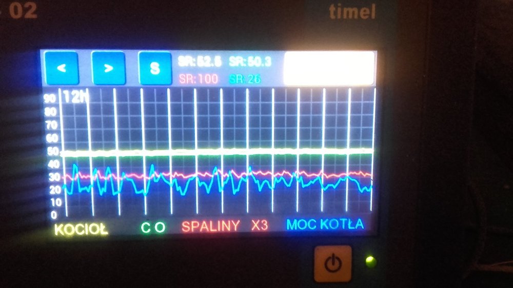

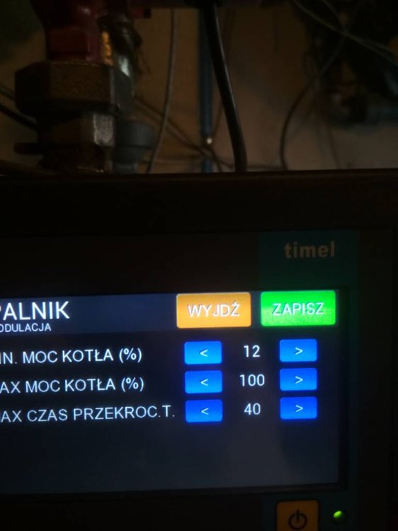

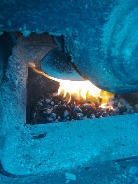

Panowie po około 2 godz pracy sytuacja wygląda tak jak na zdjęciach. Dom ocieplony 10 cm styropianu same grzejniki 3 otwarte na slale a reszta zawory termostatyczne, jedna pompka. Co o tym sądzicieb451d0b9ca227406691d3b0bf53dba4e.jpg0dd28e05c98079dadf1fb616101ccbb3.jpg3ea01dfbef4e9151ec05b212e7f0b062.jpgebee75254f3f0f9c05234d800bac4ff5.jpg146e2d5114ff18447c27dc52018b8c06.jpgc14c59afbfb3ec63044f219ace3cb06c.jpg91ab2a1b370a2fc6db5826a95463c3c7.jpg8db37cbbcde43437086a781174970c78.jpg6cd0dbc0467bf2f5ca0cbadfe271f59f.jpg0d8fccda2d05b4a6235ec9d4166e2513.jpg7a9b9f7ee538dc3a00b0303bee600457.jpg
sterownik musi sie dostroic wiec nie oczekuj po 2 godzinach cudów:))
Ok. Zobaczymy sytuacje po 6 godzinach jak sie sprawuje
6 minut temu, LukaszP683 napisał:
Co o tym sądzicie
Ze masz wgrany soft V 2.11 B

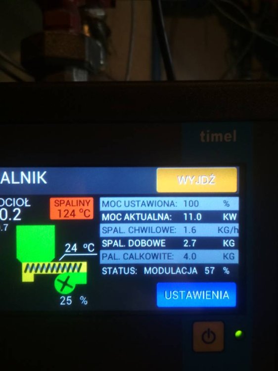

Ja u siebie testowałem dynamikę modulacji:wczoraj ustawiłem na 7...dziś od 3h przedstawiona na 1.
Zauważalna poprawa wykresu:)
