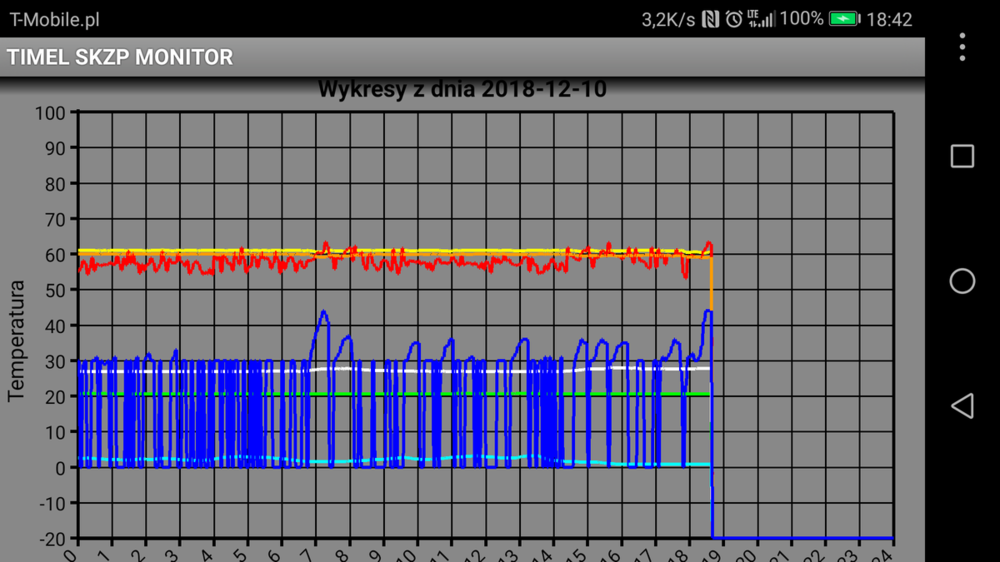

3 godziny temu, Jockey napisał:
U Ciebie przyczyną przejścia w czuwanie i braku modulacji jest ustawiona temp. max na poziomie 61.
Temperaturę zadaną kotła masz ustawiona 60, a widać, że pogodówka podniosła Ci do 61, więc jak ma modulować, jeśli sumaryczna temperatura zadana kotła + korekta pogodowa równa jest temperaturze maksymalnej? Po przekroczeniu maksymalnej kocioł się odstawia.
Ustaw max. choć 65 stopni i pozbędziesz się problemu.
No niestety moje niedopatrzenie będzie mnie kosztowało czyszczenie kotła bo przez dobę zafajdał się niemiłosiernie. Załączam fotkę jak to wyglądało na wykresie :/ . Fotki kotła nie załączam bo wstyd :D .
Znalazłem błąd w ustawieniach, miałem zaznaczony obiekt korekcji na Mieszacz+Kocioł. Po prostu zaznaczyłem Mieszacz i nie zauważyłem że Kocioł dalej był zaznaczony bo do tej pory było chyba zamiennie...i jak pisałeś pogodówka podniosła też kocioł i nie było miejsca na modulację. Plusik.
