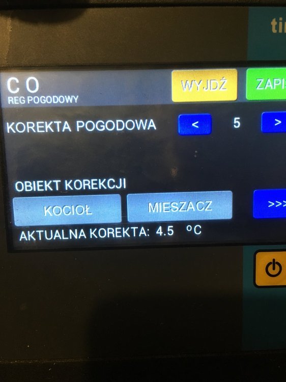

  3. U mnie pogodowka super się sprawdza czy to -15 czy 15 stopni za oknem. Trzeba odpowiednio ją zestroić. Przy 15 za oknem 4d puszcza na grzejniki jakieś 30 stopni z tego co pamietam. Praktycznie cały okres grzewczy mam 23 stopnie w chacie.
