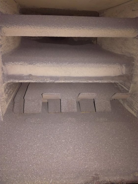

Witam Dodałeś paliwa i zmniejszyłeś wiatr a w popielniku masz koks, według mnie teraz będziesz miał jeszcze więcej koksu. Deflektor byś tam jakiś powiesił z 10-12cm na paleniskiem, powinno być mniej sadzy i może lepiej dopali i tego rusztu wodnego nie przepalisz bo na fotkach to płomień na pułkach poziomych widać, komin też pewnie gorący.

Ta wesoła to wyglada nie wesoło w popielniku. Wez troche deflektor podnieś do góry tak zeby był z 20cm nad palniskiem i go wyprostuj. Ten ster ma pida albo jakis automat czy palisz tylko dwustan? Na poczatek to zmniejsz obroty dmuchawy bo palnik zaraz wystartuje i odleci. Płomień ma byc spokojny, zejdź do jakiś 40% i obserwuj, jak zacznie kopcić to do góry o oczko albo dwa a jak dalej bedzie porywisty to troche do dołu. Jak po zmniejszeniu nadmuchu zauwarzysz ze przesypuje niewypalony groch do szuflady to wydłuż przerwe. Proponuje podnieść zadana kotła do 60C bedzie mniej syfu i zdrowiej dla kotła, swoja co to za instalator taka to ustawił. Druga sprawa to nic nie piszesz o temperaturze powrotu a skoro to nowy kocioł i chcesz mieć gwarancję to proponuje instrukcja w łape i sprawdź jak minimalną temperature nakazuje utrzymywać producent i tak skorygowac ustawienia żeby była osiągnięta. Dalej dlaczego nie kupiłeś tego kotła ze sterem skzp02? Producent twojego kotła montuje go w swoich kotłach i jak to jest świeży zakup to bym sie zainteresował czy jest możliwość wymiany na wyżej wymieniony sterownik, nawet za dopłatą. Bedziesz napewno z niego zadowolony. Zreszta jest na forum obszerny wątek o tym sterowniku. Pozdrawiam

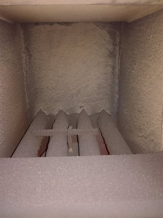

Fotki palnika, popiołu, jaka temperatura w domu? Rozwiń co znaczy ocieplony? jaka stolarka?

Igor a ty czasem 50 żeberek grzejnika żeliwnego na dachu zamiast solar zainstalowanego nie masz? bo wtedy by się zgadzało. Popiół spoko ale górna półka to to nie jest:) Może to jest powód?
Pomoc w ustawieniu pieca Eko Pal 25kw
To nie to, u mnie chata stoii w poluja i mam 2 pietra i piwnice, każde po 100m2. Obecnie grzeje tylko parter 22-23C i przez instalacje piwnice 18-19C do tego góra też napewno coś bierze i zużycie mam obecnie 22-25kg a palę stabkiem. Kociołek 15kw na małym batorym. U Ciebie musi być coś nie tak. Taka spalanie to jak byś ocieplenia nie miał to było by oki a tak to może gościa z kamerą termowizyjną trzeba?
