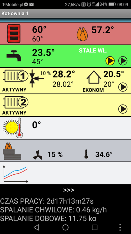

SKZP jest na tyle dobry że proces spalania udaje się poprowadzić najlepiej jak tylko można co się przekłada na ilość spalonego opału... ja greenpala na obecną chwilę przy 150 m2 i 300 CWU spalam tak jak na screenie.
Dlatego zgłaszam propozycję zmiany dosypu w jednostce skorelowanej na 1kg
Do tej pory jak ktoś dla nowego ocieplonego domu podał poniżej 20kg/doba to było to mocno podejrzane i patrzono na delikwenta "z byka". Cieszy mnie bardzo że powoli robi się lepszy klimat do powyższego i mam nadzieję że świadomość palaczy cały czas rośnie i będzie coraz więcej podobnych postów.
Załączam też swoje zużycie Skarbka 28Mj dla średniej dobowej w okolicach 0C, temp wew ok 20C i bez CWU (dom jeszcze pusty).  Potencjał podajnika już zweryfikowany kilkukrotnie, inaczej nie będzie.
Co do Zasypu/Dosypu z rozdzielczością 1kg to podpisuję się rękami i nogami ;)

dormario masz ustawiona modulację 20-70%?? Dobrze widzę ?
Tak. Poniżej 20 powietrze nie może się przebić przez wsad bo to jest miał a powyżej 70 zaczyna się mocno spiekac bo wiadomo jaki jest greenpal

Co wy z tą pompą? To nie jest lekarstwo.  Nie ma znaczenia czy pompa chodzi czy nie, faluje zawsze. Ja mam teorie taką.  Jak ktoś ma przewymiarowany kocioł to wykresy będą bardziej płaskie bo jest duża bezwładność takiego kotła. Ja mam 12 Kw i kasy ruch wody w układzie mocniej oddzialowywuje na kocioł.
Wklejam wykres.  Na dole widać kiedy pompa pracuje.
