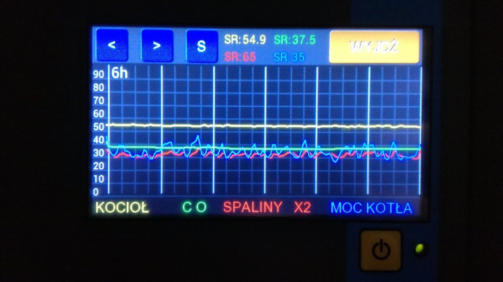

Proszę bardzo. Dodam że instalacja skopana, kocioł zasila bliźniaka z dwoma instalacjami z różnymi rozwiązaniami, termostaty podłogówki, dwa CWU z czego jeden w histerezie.

I zgadnijcie jaką mam moc kotła, przesyp i kaloryczność?
Tylko powietrze dobrałem przepływomierzem i sondą lambda bo niestety mam wymagający palnik jeśli chodzi o powietrze.

Rozwiń tenat: jaki kociol ile metrow ile spalasz:)każdy dom każda instalacja itp...to inna bajka;)

Panowie, przy okazji mojej rozmowy z Panem Tomkiem zapytałem jak interpretować moc . Powiedział jasno że wpisujemy moc kotła czyli moc jaką jest w stanie odebrać piec a nie moc kotła. Żeby sterownik poprawnie pracował musi mieć co najmniej jedną stałą która będzie bazą. Po to jest modulacja żeby działał w pewnych ramach

Osobiście ustawiam na swoich kociołkach testowych moc, taką jaki mam aktualnie palnik założony. Ewentualnie obcinam modulację max.
Choć w instalacjach z poprawnymi przepływami (np. sprzęgło + pompa) modulacja idzie płasko prawie zawsze i nie trzeba wiele kombinować.

Przegadujcie się jak chcecie,  ale nie mówcie "chłopakowi" który nie ma gdzie podziać ciepła że trzeba ustawić tyle co na kotle kW, a z 10 kW zawsze można podnieść do 12 kW niewiele korygując powietrze a to już 120%, myśleć trochę co piszecie nie wszyscy mają to samo.
360m2, kocioł defro 22kW, palnik SV-200n obecnie spalanie 28kg na dobę, dwie rodziny. Kaloryczność deklarowana od sprzedawcy.

Panowie , wpisanie mocy zaniżonej to nic złego o ile modulacja na wykresie jest płynna i oczywiście nie dochodzi i nie pozostaje w 100%,kolega RedEd ma racje że na taki kocioł można spokojnie wpisać 10KW i dostosować powietrze do nawęglania i będzie działać i płynnie modulować .Wpisywanie mocy w sterownik poprawnej w kotle który jest przewymiarowany to jest nic innego jak sadza w kotle i niska modulacja o ile nie praca w czuwaniu , co do skopanej instalacji słowem kluczowym są przepływy i to jest warunek stabilnej pracy całego układu CO  .
Jeżeli chodzi u bujanie instalacji kolegi shadow2 to przyczyna może być w cyklicznej pracy CWU .

reded nie porównuj, bo to bez sensu co piszesz to że ma za duży kocioł to trudno. Ale wyobrażasz sobie kocioł 20kw w sterownik wpisane 10kw i ma zejść do 10% mocy?
To jest wtedy 1kW.
To napewno proces spalania będzie prawidłowy.

Każdy ma swoją, jednak niezmiennie, najważniejszą sprawą jest dobranie właściwego stosunku powietrza do paliwa, i to w pełnym zakresie zadeklarowanej, czy też rozwijanej mocy. To sterownik jest od tego, aby w danym momencie rozwijać moc oczekiwaną, czyli taką, jaka jest potrzebna dla zaspokojenia obecnych potrzeb budynku i instalacji. A jeżeli proces spalania jest właściwy, to spalisz tyle węgla, ile w danym momencie potrzebuje chata i instalacja. Ni mniej, ni więcej - tylko tyle.

Sprawdź, podnieś zadaną na chwilę i zobaczysz, czy Ci się załączy, weź pod uwagę również histerezę i czy programy czasowe się nie dublują.
Edytowane przez Jockey
Programy czasowe pewnie się dublują, bo ustawiłem różne wariacje.
Myślałem, że jak zapiszę np. P1, to ten program będzie aktywny a reszta nie.
Możesz ustawiać różne wariacje, ale nie mogą się pokrywać godziny włączenia i wyłączenia CWU, tego samego dnia w różnych programach.
To tylko przykłady ustawienia
P1 - ustawiasz godziny włączenia i wył. od poniedziałku do piątku
P2 - na sobotę
P3 - na niedzielę
Ustaw sobie, tak, jak potrzebujesz i będzie działać
Zwiększyłem temperaturę zadaną CWU i pompa ruszyła, według planu powinna chodzić od 19:00 do 19:30. Ciekawe czy się wyłączy za parę minut, czy dopiero po osiągnięciu temperatury zadanej.
Pompa sama się wyłączyła :)
