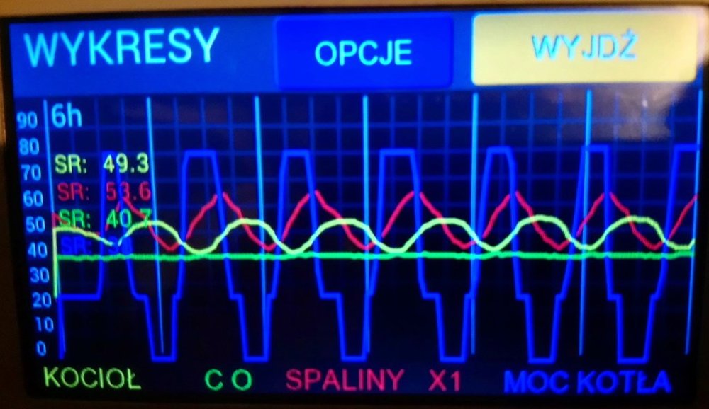

Czy taki wykres na glowicach  i na rynnie może byc?

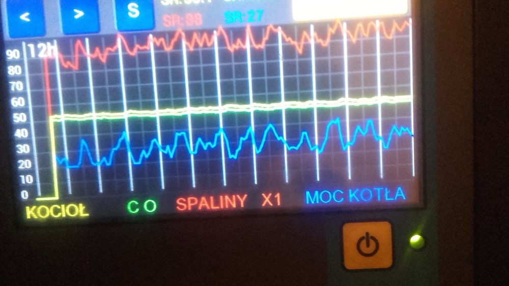

@abcde-bardzo "sympatyczny" wykresik z tymi głowicami , mógłbyś coś więcej ?
...masz zawór 3d ? jakie nastawy stera ?jakie spalanie średnie?
Też mam głowice i podobny metraż,kocioł 20kW,bez mieszacza z pompą kotłową na CO i osobny obieg CWU i nie mogę zejść poniżej 20kg a wydaje mi się że przy tych temp zew. to trochę za dużo.
Czujnik temp pokojowej zblokowany,piec mi się nie odstawia ale głowice i załączenie pompy CWU demolują mi pracę kotła.

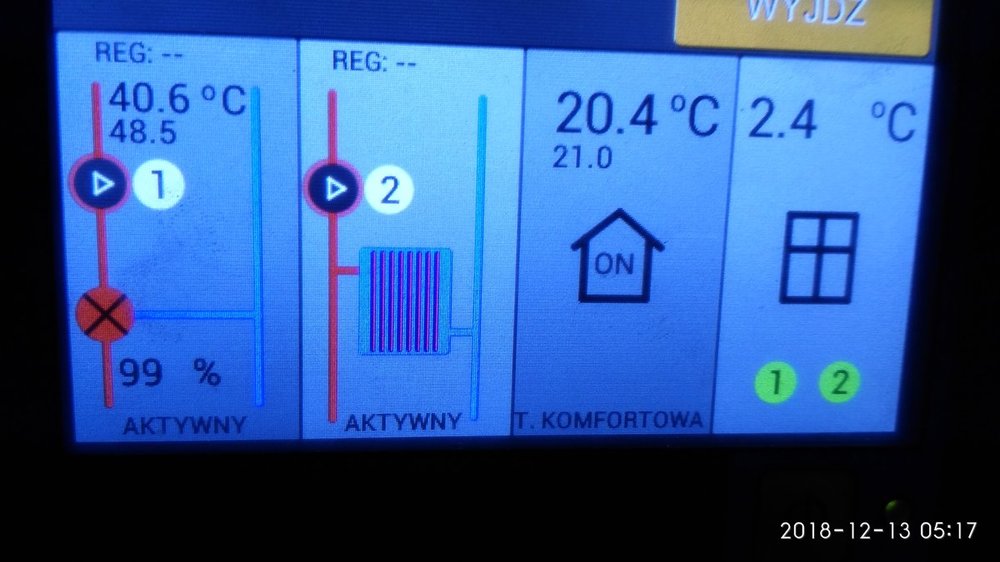

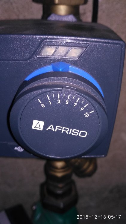

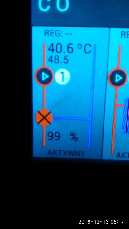

...Stało się to, czego się obawiałem. Sterownik znów przeklamal stopień otwarcia mieszacza Rano po nocy pokazał że mieszacz jest otwarty na ,99% a w rzeczywistości był na 30%. Skutek tego taki , że nie puścił wyliczonej temperatury na obieg CO i temperatura w domu spadła poniżej ustalonych 21 C do 20.4 i pewnie dalej by spadała bdyby nie szbke pozycjonowanie mieszacza. Taką oto niemiła niespodzianka z rana.

ja mam pompe zalaczona na stale na 1biegu. i tylko jedna pompe na cwu i co:)

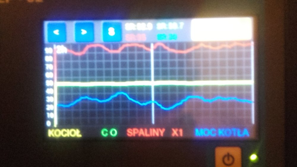

Prawie perfekcyjnie :)
Stabilne to ekg...czyje to serce:))
