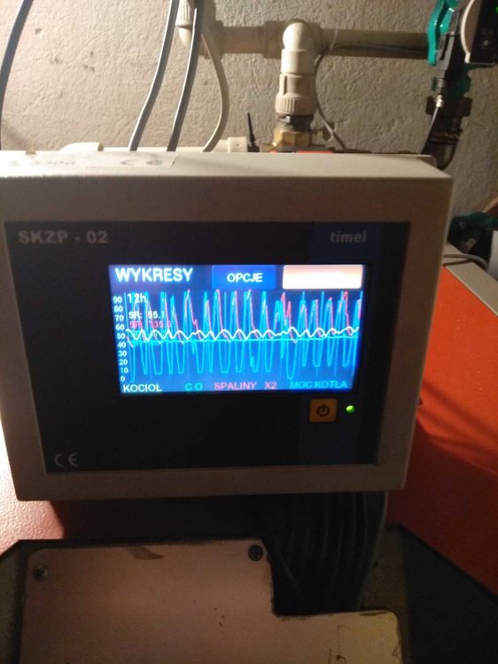

Mam pytanie praca w modulacji 53% ogień jest mocno pomarańczowy i czarne końce mocno dymia co moze byc?
Czarne dymy przy 50% to za malo powietrza dla 100% modulacii,može i dla 10%
Edytowane przez bercus
Na 50% modulacji daj korektę +1% i obserwuj .
Zwiększ kaloryczność bo przesypuje Ci węgiel
Pierwsze podstawowe pytanie czy potencjał podajnika był wyliczony czy tylko wpisany jeśli był wyliczony to wtedy bawimy się kalorynoscia i powietrzem
Ok. Naraz ie zwiekszylem tylko kaloryczność. Czy powietrze tez zmienić teraz czy obserwować?
Nie napisales jako piec ile metrów grzejesz itp....
Obserwuj nigdy nie zmieniaj dwóch rzeczy naraz
Piec viadrus z dostawka palnikiem grzeje 120 m dom ocieplony styr 10 cm
Jaki palnik ile kw viadrusa to i ja mam z 50kw palnikiem
Viadrus 22 kw a palnik nie wiem ta dostawka oryginalna od klimosza
Jak dla mnie 19 kw ustawione przy takim metrażu to sporo za duzo
Ja mam koło 200m  moc ustawiona na 20kw ale odcięta w modulacji do 50%
To jak proponujesz zmniejszyc moc?
Daj narazie 15kw ale niech modeluje od 10 do 100
Zmieniam i zobaczymy za 1 godz co pokaże
Dokladnie tak się robi:)
Na Viadrusie grzeję 200m i mam moc ustawioną na 16 kW, a modylacja ograniczona do 85%
Ja po długich..... testach  mam m odulacje 20-50% ....nie pozwalam palników nisko schodzić więc ma łatwo pod gorke:)

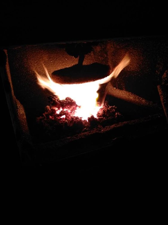

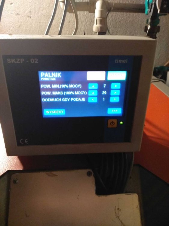

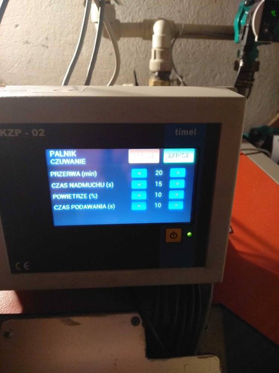

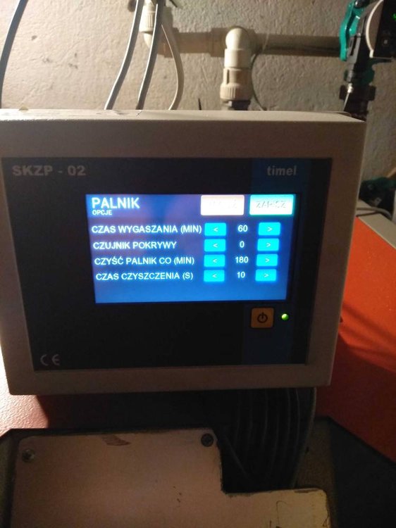

Witam od paru dni walczę z kalafiorami po przejściu na ekogroszek staszic 28mj
Wcześniej miałem ruska palił się idealnie a z tym za cholerę nie umiem se poradzić.0a7e699d72e55357df2629b20496b9f4.jpg001a5663c1db2a840cec1b4b30c2dbd5.jpge40346600b881c90f3536e0ebdc2c248.jpg74d7714356e0f5c81b5235b038a9fd87.jpg28351689a2b3661f54a1c94a3675b8a8.jpgd7e0fb28eb345739af192a7613a27dab.jpgf0d898a0b5cecb98aa33296d730b6eca.jpgd5502f97c54bca335573696a0746ce76.jpg
Wysłane z mojego Redmi 5 Plus przy użyciu Tapatalka
I znów powtórka z rozrywki. Panowie nie doradzajcie zmiany kaloryczności bo okaże się że sterownik zacznie przekłamywać moc wyrażoną w kW.
LukaszP683 kaloryczność ustaw deklarowaną z worka. Moc kotła wpisz znamionową jaką ma kocioł.
A spalanie ustawiaj powietrzem, to jest jedyny parametr którego nie jesteś w stanie oszacować po cyferkach. Trzeba obserwować i korygować.
