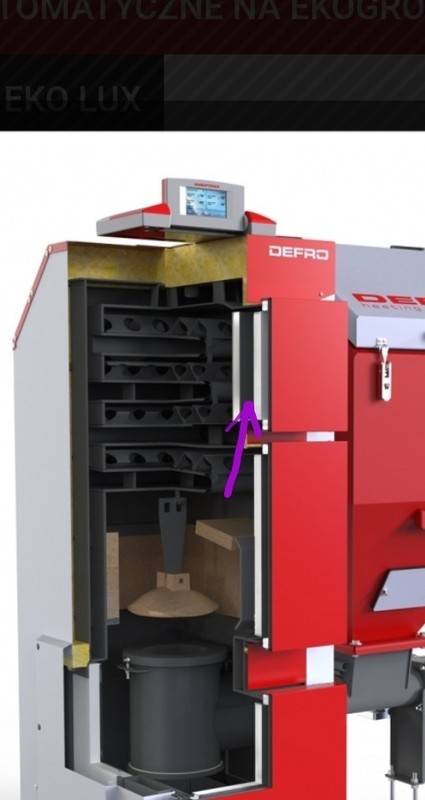

Tylko na Pieklorzu miałem efekt kondensacji jakiejś brei olejowo-kwasowej na zewnętrznych drzwiczkach górnych, nawet gdy ustawiałem t. kotła na 75C. Na żadnym innym węglu już tego nie było.
@HarryH Czyli można powiedzieć, że Twojemu kociołkowi po skosztowaniu Pieklorza "gastryka siadła" 😂
To też jest dziwna konstrukcja w tym Defro - wymiennik jest zamknięty drzwiczkami wewnętrznymi blacha-wełna -blacha (te były suche), potem ze 3 cm przerwy i właściwe drzwiczki zewnętrzne. I na nich wykraplało się tego syfu tyle, że aż kapało.
Ciekaw jestem, czy ktoś w większych Defro ma ten sam problem.
2 godziny temu, HarryH napisał:
Tylko na Pieklorzu miałem efekt kondensacji jakiejś brei olejowo-kwasowej na zewnętrznych drzwiczkach górnych.
To ciekawe, widocznie te drzwiczki powinieneś ocieplić, punkt rosy wtedy przesuniesz i nie będzie dochodzić do kondensacji wilgotnego gazu na tej ściance.
Cytat
Może ta wełna strucla właściwości-mokra.
Co mam jeszcze ocieplać w nowym kotle? Dlaczego na innych węglach tego nie ma?
Edytowane przez HarryH
Te pierwsze drzwiczki wewnętrzne posiadają gdzieś szczelinę, może górą dostają się spaliny.
Wypełnij przestrzeń pomiędzy tymi drzwiczkami wełną, przymocowaną do drzwiczek zewnętrznych niech przy ich zamykaniu wełna dociska do drzwiczek wewnętrznych.
Dlaczego na Pieklorzu?
Mogłeś mieć wilgotniejszy opał i izolacja wewnętrznych drzwiczek zawilgotniała  tracąc swoje właściwości.
Ja mam teraz Husky-ego, który jest suchy aż się kurzy, leży w cieplej kotłowni, ale  jak go wsypię do zasobnika to mam delikatną  kondensację na ściankach, może to wina węgla, a może uszczelka już nie jest tak szczelna od klapy zasobnika i spaliny przechodzą do zasobnika.
Był suchy jak pieprz.
A ta kondensacja była z dnia na dzień, po zmianie opału?
Ja je wywaliłem bo mnie wkurzały podczas wyciągania "zasieków".
@Animustak- pojawiła się z Pieklorzem i zniknęła po przejściu na inne. Jest jakiś ciężki olej w tym węglu, który nie dopala się nawet przy ciągłej pracy retorty. Nie wykrapla się na wymienniku, ale w takich zakamarkach. To samo było na foremce na popiół, aż ocynk zżarło w tydzień.
