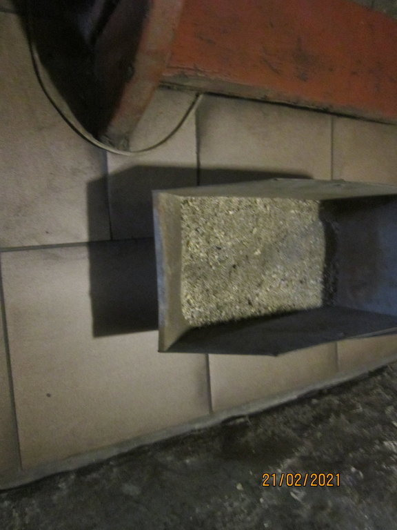

W sobotę dostałem dostawę z SIBUGOL palety Ognia Ultra. Jest to od prawie 2 lat ulubiony i jedyny opał po Kolumbusie. Zawsze popiól mniej niż deklarowane 3% bezproblemowy. Podsuszyłem nową dostawę, nawet niezła frakcja. Ale jaja zaczęły się dopiero od poniedziałku kiedy wsypałem pierwszą partię z nowej dostawy. W środę kocioł Galmet 25 kW tak zasyfiony jak przed laty sławetnym Tauronem. Dużo popiołu  i sadzy. Napisałem do nich reklamację, ale brak jakielkolwiek reakcji. Wyczyściłem, nasypałem do pełna i przed chwilą poszedłem do kotłowni i już po otwarciu pokrywy opału dramat- gdzie podział się opał? Zrzarło przy obecnych okołozerowych temperaturach prawie 100 kg, połowę więcej niż w mrozy. Po otwarciu pieca- niedowierzanie, popiół z kalafiorami i pełna komora ponad tacę (normalnie przez te dwie doby było na dnie troszkę jak to nazywałem "piasku". Wymiennik górny prawie całkowicie zawalony, retorta prawie zablokowana kalafiorami.
Przez wiele lat paliłem i wszem i wobec głosiłem, że najlepszy jest Prestige i nadszedł  piękny dzień jak przyjąłem paletę produktu opałopodobnego. Już myślałem, że Ogień Ultra mimo niemałej ceny zagości na stałe w mojej kotłowni, bo już znudziły mi się wynalazki, a tu otrzymuję opał najgorszego sortu za największe pieniądze. Co to za mafia w tym opale, jak z paliwami zrobili przed laty porządek w miesiącu. Kto wciskał kit dostał od państwowych kontroli tak, że niejeden musiał zwinąć biznes. A w tym temacie hulaj dusza, piekła nie ma. Naprawdę Ogień Ultra był świetnym paliwem, czy to w mrozy, czy latem mu nic nie przeszkadzało. Zero problemów było.
Czy przy obecnych światowych cenach węgla za jeden tysiąc złotych powinnem otrzymać tonę najwyższej światowej klasy opału.
Piec posiadam 16 lat i naprawdę jestem z nim dogadany na 100%, więc nie liczcie,że to nastawy, po prostu jakiś syf zaworkowany (w dodatku tym razem słabo,bo parę worków pękło na zgrzewach przy wyładunku).
No nic, wyżaliłem się, teraz się przebieram i gnam do piwnicy robić z tym porządek.

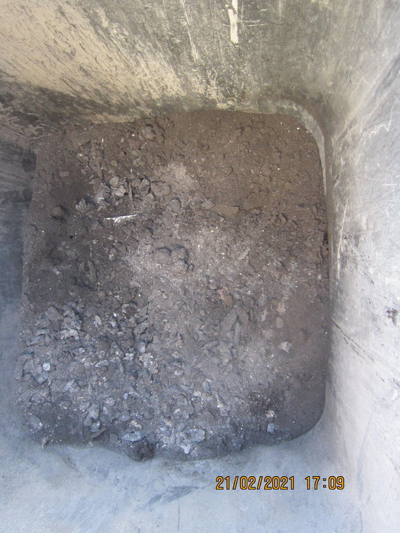

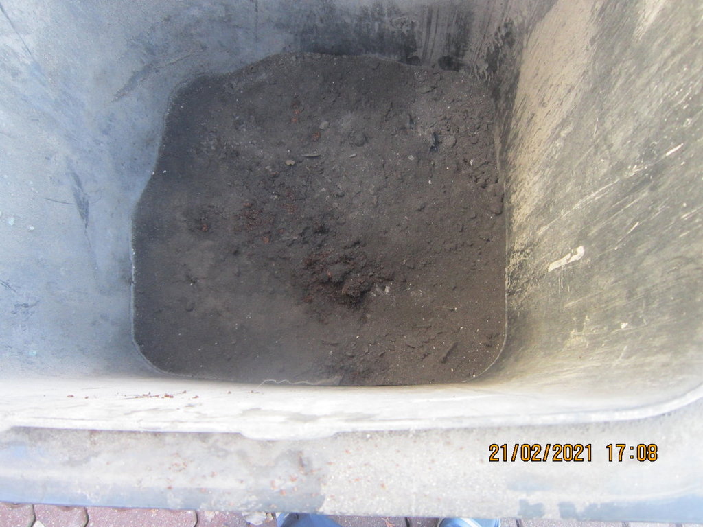

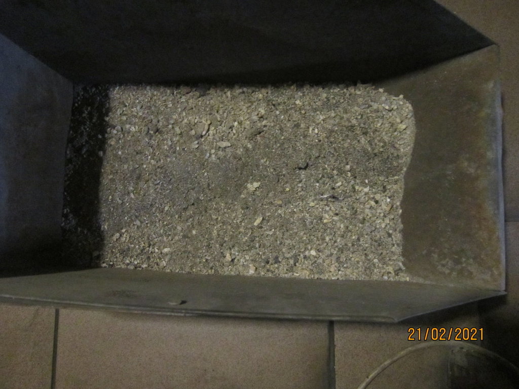

Wrzucę, ale wtedy już sorry , po wyczyszczeniu wszystkiego i załadaowaniu opału z poprzedniej dostawy, jż mi tylko chciało się Warki Strong. Dziś zrobiłem fotki popiołu po wymianie opału na stary, bo miałem go w rezerwie 750kg. Jutro wrzucę nową dostawę i zobaczymy, ostro teraz jeszcze go suszę, choć wilgotność u mnie nigdy nie sprawiałea dla kotła jakiś problemów, podejrzewam, że tylko może więcej spalał, aby go wysuszyć.Faktycznie szkoda byłoby zrobić foto czubatych 3 węglarek za spiekami, sadzą i hurtową ilością. Dziś na starym opale ogień Ultra jest wszystko bajka.
Jest to popiól  zprzeszło 50 kg ekogroszku, oceniam na niecały 1 kg.
IMG_0004.thumb.JPG.2b3d9f09abf04e257507d803a980e939.JPGIMG_0004.thumb.JPG.2b3d9f09abf04e257507d803a980e939.JPG
Edytowane przez obser
a jeszcze wpadłem na pomysł, że przecież to świństwo po 2 dniowym paleniu i zużyciu ok. 100 kg opału mam w śmietniku. jest tego ze 3 pełne węglarki, i 1 węglarka sadzy. Razem ten odpad oceniam na na 25-30 kg.Teraz dokładnie go wysuszę i pokombinuję z ustawieniami, trochę się nalatam, ale muszę to spalić przecież, może coś da się zrobić, ale ja choć 16 lat jak palę w piecu prawie nigdy nie miałem problemu z ustawieniami i jak zauważyłem piec najlepiej pracuje na ustawieniach fabrycznych. I tak było zawsze , jak swędziło mnie czegoś poprzestawianie, kończyło się na wgraniu ustawień fabrycznych. Może im się coś zamieszało, może z tej partii będą jeszcze worki nornalnego, bo z zasady jestem leń i wolę zapłacić więcej niz siedzieć w kotłowni. Jak wymieniłem na kupiony 2 miesiące temu, bez przestawiania ustawień super.
