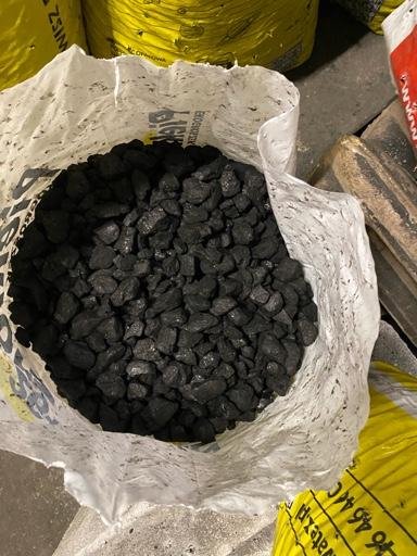

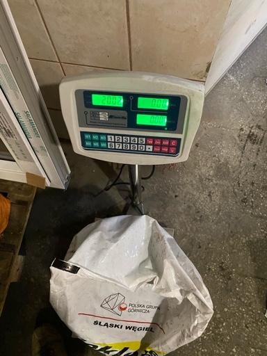

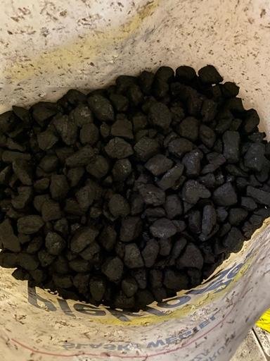

Dzisiaj dotarła do mnie dostawa pieklorza z PGG. Trochę wilgotny. Waga od 20,08 do 20,02. Jak podeschnie na mojej „suszarce”to zważe jeszcze raz[emoji16]. Myśle ze w sobotę go wrzucę na palnik[emoji6]b4eb1ad4769556ab419644310c5c91b8.jpg

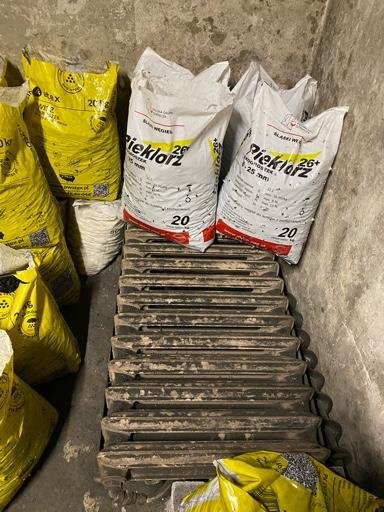

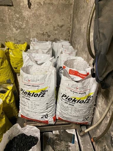

Wilgotność patrząc na zdjęcia podobna jak w moim Karliku w maju. O tej porze roku raczej trudno trafić na prawdziwie suchy ekogroch.  Widzę z boku  worki z atexa,  to Jowisz 24-25 MJ a rzekomo mocny jak karlik?
A jak prezentowały się zgrzewy na workach z PGG? i widać dziurkacz był zatrudniony ?
edit: a ten kaloryfer pod workami to je podgrzewa/osusza? ?
A jak prezentowały się zgrzewy na workach z PGG? i widać dziurkacz był zatrudniony [emoji846]
Tak obok leży Jowisz.Moc porównam z pieklorzem. Worki mocno zgrzane. Żaden się nie rozerwał.
Kaloryfer robi za suszarkę [emoji16]
Granulacja nawet ładna, w moim Pieklorzu zeszłorocznym były śledzie po 5 cm. A że to bardzo twardy węgiel - strzelały tak, że aż się niosło po kaloryferach - jakby kto czyścił broń w Sejmie ?

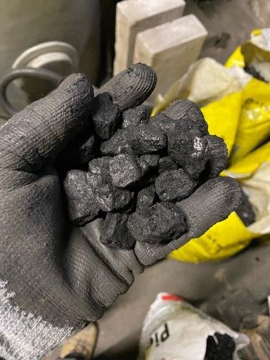

Kamienie i gwóźdź po zasypaniu 1 tony Płomień 29. Aha pudełko zapałek tylko do porównania z kamieniem. To są te które były zauważone podczas wsypywania do podajnika. Popiół ok, troszkę spieków...
Edytowane przez Asia83
Grubo, to już grozi blokadą ślimaka.
A tego otoczaka to w złożu na pewno nie było:-)
Ten otoczak też był niestety... Aha no i każdy worek wagowo 24.7kg jeszcze przed otwarciem.

czyli wstępne podgrzanie opału już jest ? jeszcze tylko sonda lambda + sterowanie na jej podstawie ilością podawanych spalin do paleniska (coś na wzór zaworu EGR) i mamy pierwszy prototyp kotła klasy 6 ?

@Asia83 czy te kamienie zdołały zablokować podajnik? Panu Miernikowi jako producentowi ekogroszku fanów mu nie przysporzy.
To nie ma u was w piecach takiej rury przez którą idzie nadmuch ciepłego powietrza do zasobnika z węglem?
O coś takiego https://www.e-sklep.zebiec.pl/rura-do-systemu-osuszania,3,57398,10232
Nie zablokowały podajnika. To są te które zostały wyjęte podczas zasypu. A te co w popielniku to przeszły i też było ich parę sztuk.
