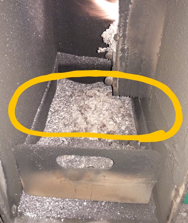

Dokładam zdjęcie popiołu oraz jego ilości po 1,5 doby palenia Orłem (popiół z Orła zaznaczyłem na zdjęciu, kupka poza zaznaczeniem na froncie tacki popielnika jest z Carbona R, którego końcówkę miałem w koszu oraz rurze podajnika).

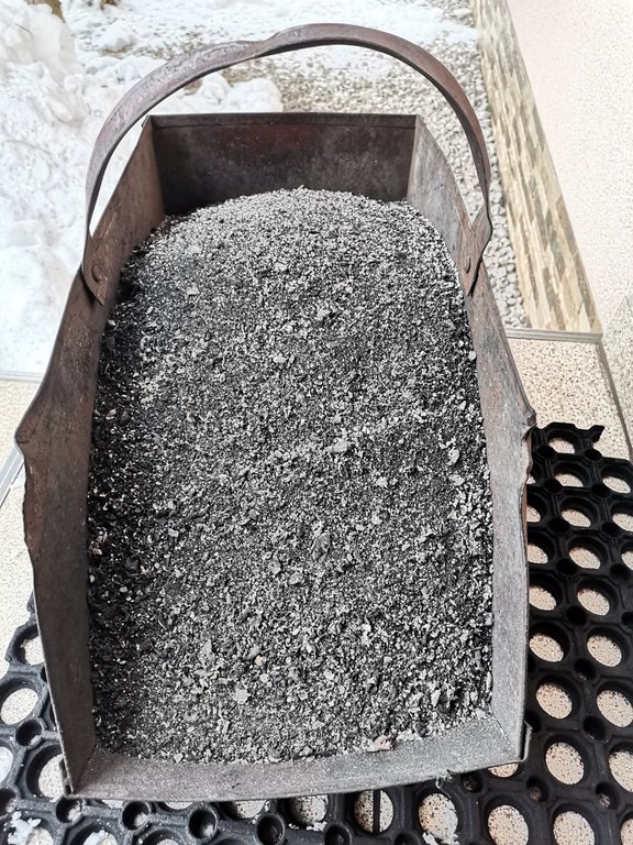

Ja pale od kilku lat Sobianek Gold obecnie lew - kaloryczność 27-29MJ/kg, ppopiół powinien byc ponizej 5% - jedyne zastrzeżenia sporo popiołu ponad 8%. Powód małe niedopalone cząsteczki węgla w popiele - nie mogę tego opanować.
Wypala się spoko i nie żuzluje , nadaje się na sezon zarówno zima jak i lato  kaloryczność  rzeczywista bliżej 27Mj/kg.
W tym roku przetestowałem i mogę  również polecić J30 (mocny 29-30Mj/kg, popiół poniżej 3%) oraz Eko premium plus (parametry zbliżone do Sobianka).

tak za dużo nie spalonego węgla, spróbuj podnieść powietrze rób to stopniowo, np +1% i obserwuj przez 1-2 dni. Notuj wyniki. Jak dojdziesz do sytuacji gdzie będzie ewidentnie za dużo powietrza czyli albo zapadnięte palenisko albo koksujący opał to na podstawie zapisanych notatek wróć do najlepszego ustawienia powietrza i wydłużaj przerwę (lub skracaj czas podawania). Tutaj wielkiej filozofii nie ma ?

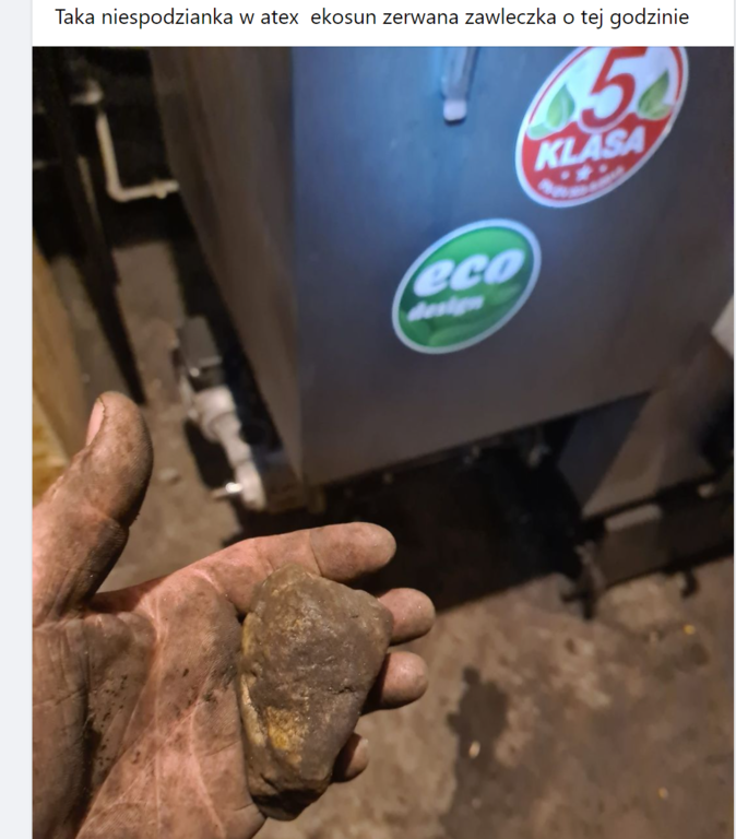

A tymczasem handlarz węglem za 1000 pln o ateksie ? :
