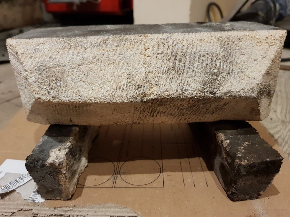

2 godziny temu, SONY23 napisał:
U Ciebie trzeba wstawić tam sześcian, który zamknie drogę do czopucha a dociśnie spaliny do ścianek
Myślisz,że coś takiego będzie ok?
Tak na szybkości zrobiłem z szamotki-z każdej strony 3cm luzu.
Może być. Nóżki tylko zrób jak najcieńsze, żeby nie zakrywały wymiennika na dole. Kiedyś pisałem Ci jak je zrobić np. z gwoździ czy śrubek, ale mogą być i z szamotu. A jaka jest glębokość tego kanału, bo jedna cegła pewnie nie wystarczy ?
Edytowane przez SONY23

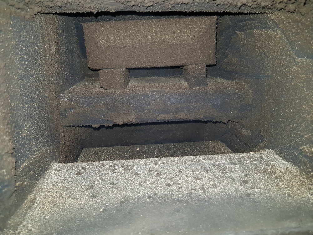

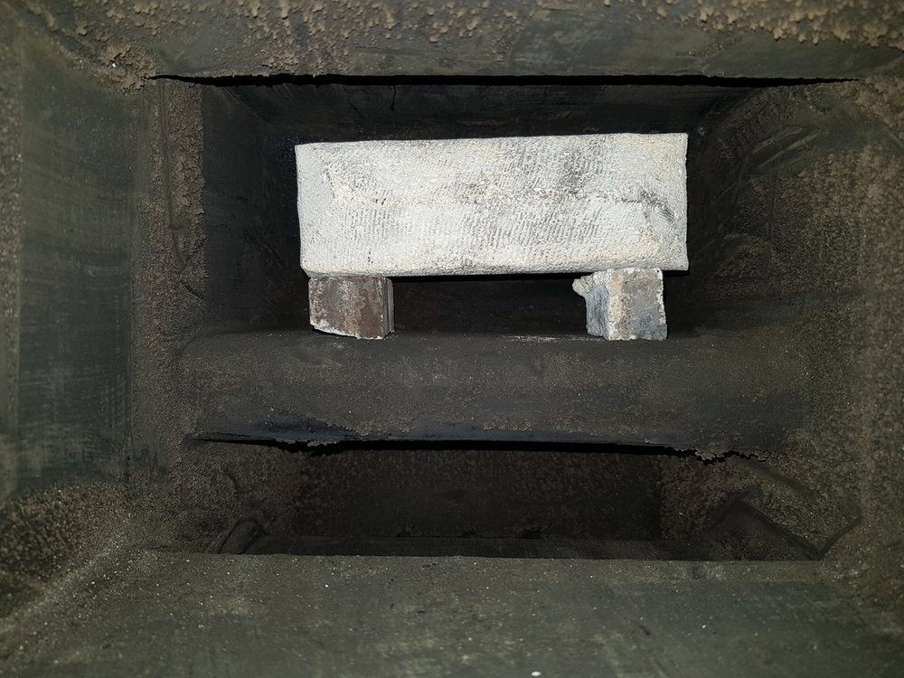

Jedna cegła to zbyt wiele według mnie,jest ona przycięta do 9cm.
Głebokość tej półki to jakieś 20cm,natomiast wylot spalin jest po skosie,więc u góry mam już jakieś 12cm.
Wczoraj na noc puściłem z cegła i temp spalin spadła o dobre 50*,ale raczej nie przyniosło to jakiegoś wymiernego efektu-stałopalność na tym samym lub gorszym poziomie,wzrost temp w zasadzie bardzo podobny.
Odnoszę wrażenie,że cegła sporo musi odbijać ciepła na drzwi wyczystne bo są gorące.
Ten schowek jednak ma około 17cm
Drzwiom nic się nie stanie. Sporo wymiennika jest przy nich, to też wymiana się poprawi. W sumie ta cegła może nawet wystawać za półkę w stronę drzwi, to jeszcze lepiej dociśnie spaliny do boków kotła przy nich. Sporo sadzy. To po jednym paleniu ? Spece od górniaków i palenia od góry powinni Ci powiedzieć jak temu zaradzić... A efekt w postaci 2 czy 3 % poprawy sprawności może być rzeczywiście trudny do uchwycenia.

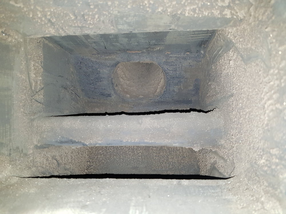

Zależy o które miejsca pytasz?
W czopuchu jakieś 700kg poszło bez czyszczenia a boki kotła przed wymiennikiem to też już dawno nie były czyszczone-dzisiaj będę robił jakiś sprzęt by z łatwością to czyścić.
Komin i czopuch też jest zarezerwowany na dziś:)
Ale faktycznie syfu trochę jest-syppki.
Jedno palenie 8.5kg20190105_111408.thumb.jpg.b042f8f129f0a86d622e14e7360fa6b1.jpg
Edytowane przez Gość
  Zauważ, że przy takich i podobnych zawirowywaczach za blaszkami opierającymi się o wymiennik powstają tzw. martwe pola, gdzie spaliny nie docierają. I trzeba kalkulować, czy efekt lepszego wymieszania spalin jest większy niż strata wynikająca z tych martwych pól. W dodatku czasami zastosowanie zawirowywacza obniża temp. spalin tylko tym, że hamuje ich przepływ i obniża moc. Pozostaje obserwacja i eksperymentowanie.
   A wymiennik wygląda tragicznie. Chyba po prostu fizycznie brakuje miejsca na dopalanie płomieni. Z takim kożuchem spaliny musza być gorące...
