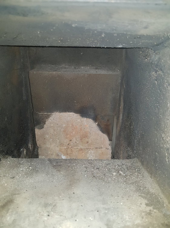

Kombinuje z ceglami. Jest inaczej ale to trzeba kilka cykli zeby sie upewnic co i jak.
Ps. Tak sie ostatnio zastanawialem nad sadopalem czy cos w ten desen. Wyczystka i czopuch zawalone fredzlami. Jako ze segreguje odpady to mam pojemnik na papierki i czasem na rozpalke daje. Dzis wrzucilem wszystko do kotla i podpalilem. Kociol jak nowy prawie. Mam tylko nadzieje ze palenie papieru jest dozwolone....sadopal ponoc rakotworcze dioksyny wydziela....

Nie wiem jak wygląda twój kociołek, ale jeżeli podobnie do mojego, gdzie w pierwszych postach wkleiłem fotki,
to nawet się nie zastanawiaj, tylko kosztem 2 godzin poświęconych na przeróbkę na dolnopalny (grzebania w kotle) + gromadzenie materiałów i pasowanie, przycinanie kątowników etc. przerabiaj na dolnopalny.
Zapomnisz prawie o rozpalaniu smole etc.
Nic nie trzeba psuć w kotle. Stawiasz ściankę z szamotek 32 i wystarcza. Dołem wylatują spaliny znad rusztu.
Lecą do góry grzejąc kocioł i tą ściankę i przy okazji wsad opału.
I nie ma to tamto, na dole biały żar, z góry w zasyp sypiesz co chcesz i kiedy chcesz aby do rana wystarczyło.
Z komina mgiełka pary wodnej albo nic, zero smoły etc.
Jedynie wybierać popiół z popielnika i lotne popioły z wymiennika.
No nie ma lepszej drogi dla "kopciucha".

To raczej zabawa poza sezonem. Może gdyby szamotki były szerokości kotła a tak sztukować trzeba. Nie widzę tego na razie. Chciałem tylko ruszta ruchome zdemontować ale wyjęcie zawleczek to już kombinacje a grzać trzeba.Ruszt nie używam bo szamot na nich leży a już nie chce mi się tego rozwalać żeby podkładki dać.
Smoły nie mam tylko sadze i to już mniej. Ale muszę popracować jeszcze nad powietrzem.
@janosh
Spójrz jak wygląda u mnie szamotka powyżej zasypu.
W rzeczywistości jest bardziej czarna.
Tak mialem na plomiennym.
U mnie kluczowe jest te pierwsze dwie godziny do skoksowania zeby ograniczyc ilosc sadzy. Potem tylko gorace powietrze leci. Stala Szczelina pp jest ok pod warunkiem przymkniecia czopucha o 1/5.wtedy nie buja sie pow 60 st.

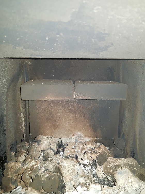

Ja myślę o przeróbce kotła jak to zrobił kolega daromega,czyli zakup podajnika ale bez palnika. U mnie musi się palić non stop a jego pomysł to sedno moich potrzeb.
Cichy,nie wiem czy nie lepiej by było,gdybyś wyjął tą najwyższą cegłę,nie wydaje mi się aby coś tam poprawiła w spalaniu a czarny nalot świadczy o zbyt niskiej temperaturze do której się ona rozgrzewa. Raczej niczego nie dopala. Chyba że chodziło Ci o zmniejszenie odbioru ciepła przez kocioł.
@witek1234
W sumie po włożeniu tej cegły mniej kocioł kopci i na wymienniku mniej jest pyłu.
Być może jest to tylko zbieg okoliczności
Najgorsze jest to,że bez tej cegły ogień wędruje od razu za pierwszą półkę,więc w zasadzie ta pierwsza półka jest muskana ogniem jedynie od góry.Myślę pójść o krok dalej i położyć szamotkę poziomo na tą górną okopconą-zrobić dodatkową półkę.
Poszedłem krok dalej i wrzuciłem na górę szamotówki 3cm na długość 12cm.
Efekt taki,że temp spalin spadła o jakieś 40*-niby ok,ale teraz z klapką na 2mm mam jakieś 80-90*
Zauważyłem,że rozpalanie cykliczne (raz dziennie) z zadaną 60* powoduje właśnie taki efekt o którym janosh pisał-2mm szpara w klapie powoduje rozjazdy temp kotła oraz duże temp spalin.Zanim kocioł dojdzie do zadanej to miną dobre 2h bo wszystko wychłodzone.
Gdy paliłem 2×dziennie z temp zadaną 52* kocioł był potulny jak baranek-tutaj zasyp palił się bardzo spokojnie,łatwiej mu było bo już wszystko było częściowo nagrzane.

Nie.Nigdy nie paliłem bez cegieł szamotowych z załadowanym kotłem do pełna bo zwyczajnie wiem,że kocioł "odleci".
Największym problemem jest właśnie temp spalin.
Na początku wsypałem około 5-6kg węgla do kotła bez szamotek i była niezła jazda :) A do kotła wchodzi 18kg
Paląc non stop osiągałem około 12h przy zasypie 9kg (wchodzi 10kg),ale rodzice rozpalają cyklicznie i te 10kg starcza na 7-8h-wiem,że takie palenie jest g..wno warte,ale co zrobić.
