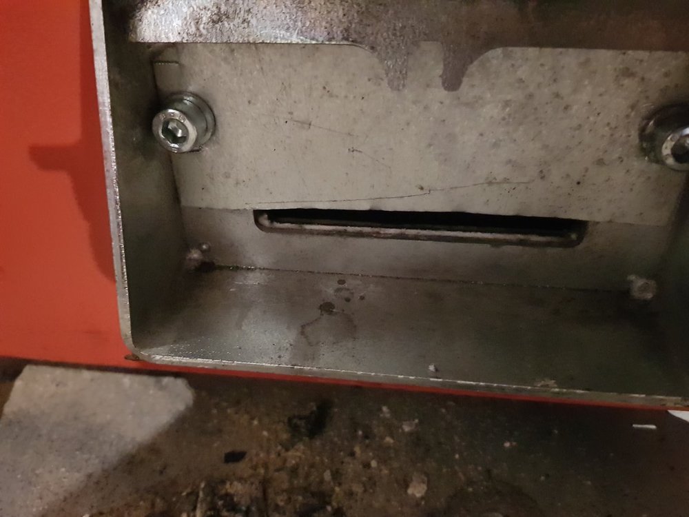

Dzisiaj jeszcze zmniejszyłem fabryczny otwór pp do 5mm (klapka pp również na 5mm) i rozpalanie wyglądało obiecująco,ale gdy węgiel się zajął ogniem to momentalnie temp wzrosła-język sięgał do ostatniej górnej półki.
Jedynym rozwiązaniem jest chyba przymknięcie klapki na czopuchu by te ciepło nie uciekało?
Zawirowywaczy nie chcę.
Brakuje w tych kotłach tej małej dolnej półki:(
To zrób sobie deflektor pod najniższą półką. Taki podwieszany sufit. Ramka np. z metalowych kątowników a na nich szamot. Albo z żeliwa, np. starych blatów od kuchni kaflowych.

To nic nie da bo ogień omija dół półki-leci on bezpośrednio na dół górnej półki.
Dopiszę,że teraz po 3h od rozpalania nadal jest lekki/niski ogień,ale temp wynosi już 140*
