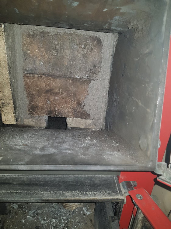

W dniu 4.01.2019 o 20:58, Jamjestcichy napisał:
Myślisz,że coś takiego będzie ok?
Tak na szybkości zrobiłem z szamotki-z każdej strony 3cm luzu.

Taki ładny palniczek wyrzeźbiłeś, tylko nóżki 2 razy wyższe trzeba by zrobić.
A pojechałeś w palnik szczelinowy pionowy. To wtedy nie jest ani dolniak ani górniak, tylko czadnica.
Wytwornica palnego dymu ....
Nie wiedziałem tego póki nie zrobiłem,ale dziwię się czemu aż tak kopcił-istna lokomotywa.

tak btw - ty nawet nie zrobiłeś  palnika - tylko  sciane z szamotu z dziurą na dole...

Zrób sobie na początek raz a dobrze, przegródź komorę spalania od góry w dół, tak aby na dole zostało wysokości te ~15cm na szerokość komory zasypowej. I pogadamy. To będzie Twój punkt wyjścia do ulepszeń kotła dolnopalnego.

To co zbudowałeś wygląda całkiem dobrze powinno się palić bez większych problemów dzisiaj na szybko zbudowałem taki palnik szczelinowy pionowy jak twój i nie było takich problemów jak piszesz a tym bardziej że miałby dymić bardziej niż GS .Może są jakieś momenty że coś tam przydymi ale to na krótki czas i chyba tym nie należy się aż tak przejmować bo to i w rasowym DS się zdarza .Na szybko wrzuciłem do kotła parę szamotek taka prowizorka na foto.Filmik nr 1 to rozpalanie drewnem,  filmik nr 2 to zasypanie węglem i filmik nr 3 to po chwili od zasypania węglem  jak widać nie było jakoś tragicznie żeby się coś dymiło .Użyty węgiel to typ 34,2 koksujący .
Potwierdzę co pisze markus ,palnik szczelinowy pinowy a raczej 3 szczeliny pionowe są w viadrusie u24 naprawdę się sprawdzają, bdobrze spełniają swoją rolę, przy przeróbkach proponuję pochylić się na tym typem palnika.

Dymił dość długo. Kłeby czarnego żrącego dymu.
Może ja coś źle zrobiłem,ale wątpię.
Rozpaliłem drobne drewienko,na to grube i kawałki węgla.Ja już wszystko paliło się dobrze to zasypałem 3 szufle węgla-i od tej pory zadyma na zewnątrz.
Przy rozpalaniu drewna i kawałków drewna paliło się bardzo ładnie bez dymu.Po otwarciu drzwi dudniło dość mocno.
Tak czasami się stanie po zasypaniu że dymi długo musi zawsze w palniku być płomień .Trzeba pamiętać że jak zasypujemy węglem  to musi ten węgiel mieć  się od czegoś rozpalić,  jak jest za mało żaru to ten proces się wydłuża i objawia się w początkowej fazie dymieniem .Na żar można dać szczapkę drewna  o potem zasypać dopiero węglem . Wszystko miałeś dobrze zrobione wystarczyło tylko sypać i palić i nie przejmować się  dymem , jak zacznie się palić i nabierze wprawy to i dym zniknie.Można było jeszcze pokombinować nad zmniejszeniem komory zasypowej ułożyć luzem parę szamotek żeby ten zasyp nie był taki rozległy na ruszcie .

Płomień był bo jeszcze sprawdzałem.Zasypywałem na sporą ilość palonego drewna i trochę węgla.
Tutaj już według mnie wyszła mi niezbyt duża komora bo 25×9
No cóż nie wyszło,ale dzięki za pomoc.

Zawsze można wrócić do przeróbki w końcu to tylko  parę szamotek postawić,  dopracować szczelinę trochę węższą i niższą  doświadczenie już masz nabyte  .Komora faktycznie nie duża nie ma już z czego obcinać . Pierwsza moja przeróbka na DS to była powieszona zwykła blacha z otworem szerokim na cały ruszt i wysokim na 18 cm i już mi się to spodobało .Wcześniej paliłem GS ale krótko potem się szybko potoczyło przez różne palniki i każdy z nich  ma wady i zalety i długo by o nich pisać a na końcu zostajesz i tak w popielniku ze spiekami albo nie spalonym koksem dymem czy sadzą na wymienniku bo taki urok palenia węglem .Zbudowany palnik nie musi przecież być idealny nie dymiący nigdy , wystarczy że tylko ograniczy dymienie to już duży sukces a większość palenia i tak nie będzie tyle dymił co zwykły zasypowy kocioł palony od dołu. W twoim przypadku warunkiem  było że miał spalać opał , nie zadymić pomieszczenia w którym stoi przy załadunku opałem  , dosypywać węgiel spalać na okrągło bez wygaszania  , bez zbędnych uciążliwości z budową PW , myślę że przynajmniej te kryteria spełnił a miał tylko tą jedna wadę że trochę puścił dymu z komina   .Nie namawiam  oczywiście nikogo  do żadnych przeróbek w kotle bo to zawsze jest ryzykowne tym bardziej że kocioł stoi w pomieszczeniu mieszkalnym i czasami lepiej zrezygnować puki czas niż świadomie prowokować zagrożenie życia .Mój kocioł stoi w piwnicy za dwoma szczelnymi drzwiami z uszczelkami dobrą wentylacją wiec nawet gdyby się rozszczelnił to nie zagraża bezpośrednio zaczadzeniem więc można było eksperymentować w miarę bezpiecznie.

Dzięki za rady,ale u mnie raczej ds raczej nie przejdzie.
Problemem nie jest przeróbka,lecz miejsce montażu kotła.
Po pierwsze myślę,że byłby problem z zadymianiem mieszkania-teraz co prawda dymu nie było,ale w komorze zasypowej jednak się znajdował.Wystarczyło delikatne otwarcie drzwi zasypowych na 5s i dym był wciągany.Tylko,że ten piec obsługują rodzice i tata otwiera drzwi impulsywnie-nie ma opcji by dym nie wyleciał.
Drugi problem to odbiór ciepła przez kocioł,który był po prostu bardzo słaby.Pewnie gdyby węgiel skoksował to byłoby lepiej,ale chyba do momentu wrzucenia nowej dawki paliwa.

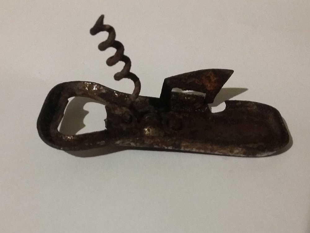

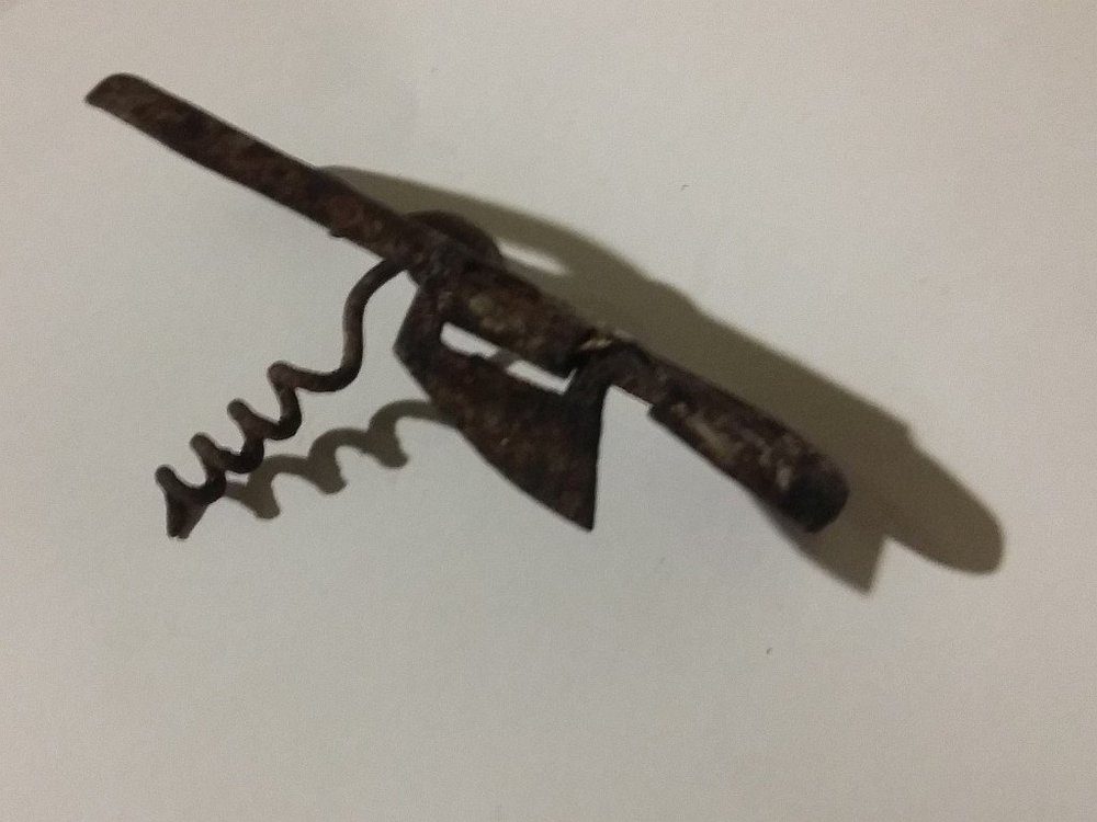

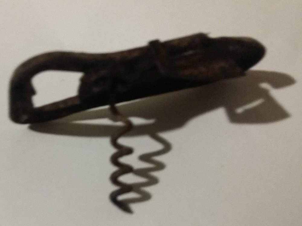

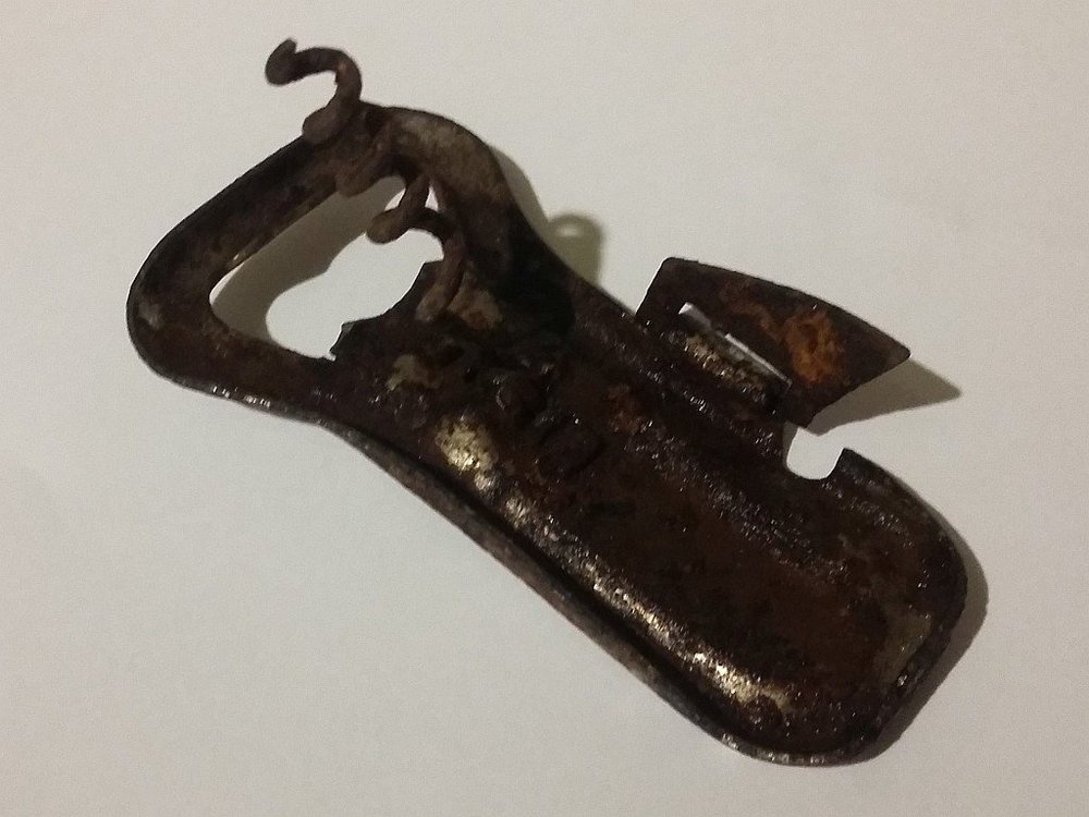

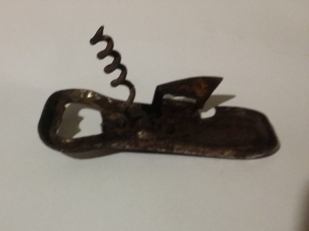

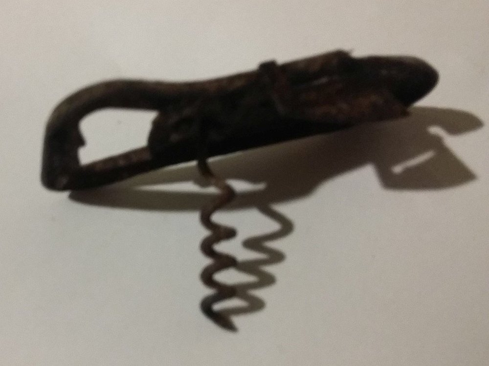

Znalezisko z popielnika?
Znalezisko w zakupionym węglu. Ktoś może rozpoznaje kraj pochodzenia ?
Miałem takie *** na przełomie lat 70 / 80. Kraj pochodzenia - Polska, nigdzie indziej taka tandeta by nie przeszła, działał tylko otwieracz do piwa :-)
Proszę nie używać wulgaryzmów
Te *** (otwieracz) się uchowało razem z kamieniem kopalnianym na hałdzie, i teraz takim ciulowym węglem popalam,
jak ten  łupek jakiś warstwowy. Zabytek odpadowy.
