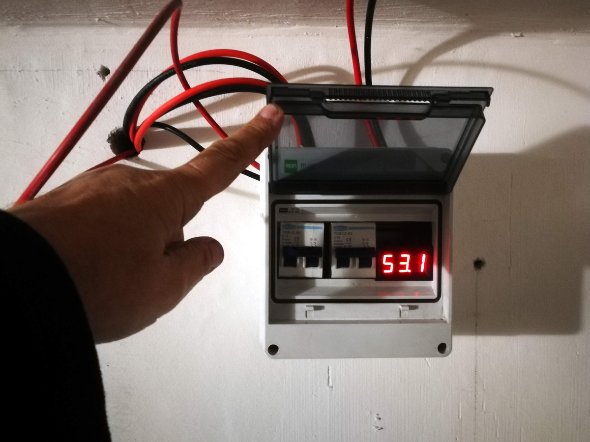

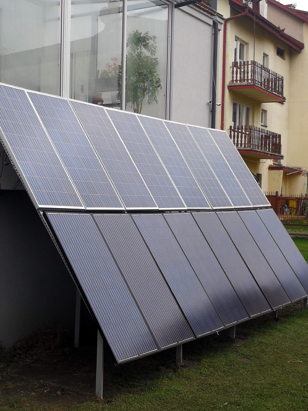

U mnie kolejna modyfikacja, panele w jednym miejscu. Konstrukcja na dziesięciu słupach 20x60mm zabetonowanych na głębokości 60cm, do tego wsporniki i skrzyżowanie poprzeczkami z ceowników systemu BAKS.Połączone 4x4PV daje 60V pod obciążeniem, 16 paneli po 180W, PV_bezp.thumb.jpg.c69cacade17122d8d62efd0a85d09c89.jpgzabezpieczenia na dwa stringi po 16A DC. Dalej kablem 6mm do inwertera.panel_1122.thumb.jpg.e09f5d735825041564764d66e4dfb49b.jpg
