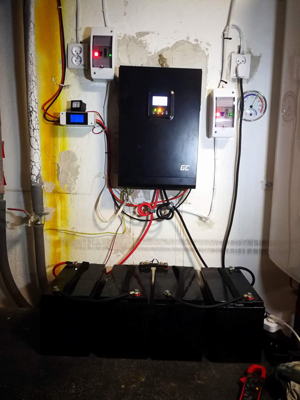

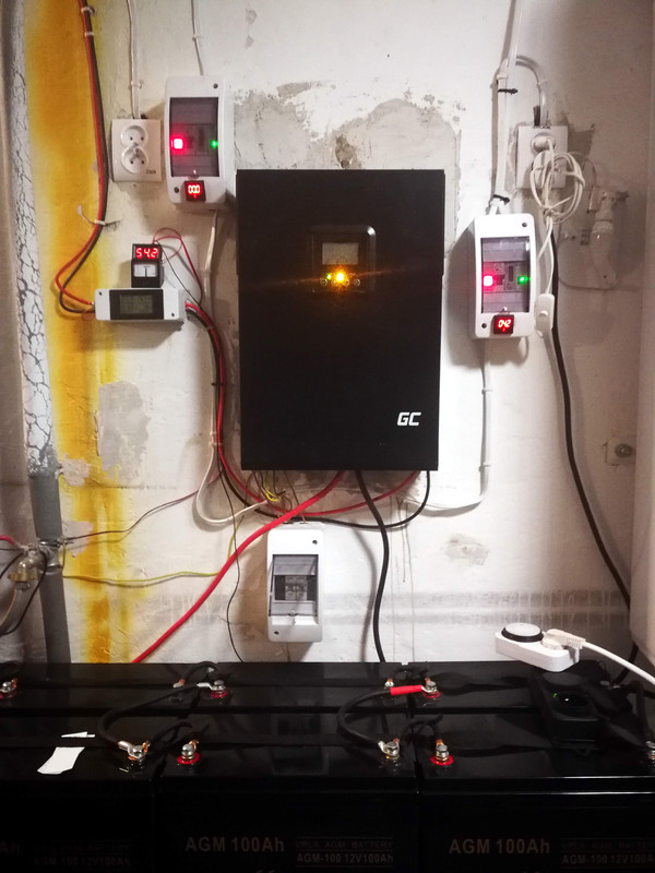

Radiokom odpowiedział(a) na Radiokom temat w Wytwarzanie energii elektrycznej na cele grzewcze (i nie tylko)Ustawienie MENU [01] SUB w mojej instalacji spowodowało zwiększenie prądu AC na wejściu inwertera (AC INPUT), dlatego zmieniłem na SOL. SUB powoduje ładowanie akumulatorów również z sieci energetycznej i podtrzymuje pracę inwertera. Zmierzyłem, ze pobiera wtedy 1,6A prądu nie dając nic na wyjście (AC OUTPUT) - widzę to bo na wejściu i wyjściu inwertera mam amperomierze AC- 100A. Znaczy to, że w takim ustawieniu inwerter pobiera z sieci 400W (!!)

Radiokom odpowiedział(a) na Radiokom temat w Wytwarzanie energii elektrycznej na cele grzewcze (i nie tylko)Listopadowe modyfikacje, przybyło paneli i zmieniony montaż. Zauważyłem, że po zmianie ustawień inwertera GreenCell w celu podtrzymywania akumulatorów (czyli MENU 01 Sub zamiast SOL, 05 BLu i MENU10 CSO zamiast OSO) zasilanie inwertera z sieci wzrosło do 2A (przy napięciu 230V ??) zrobiłem dodatkowe obejście ręczne - przełącznik mocy zasilania i wyjścia z inwertera, i steruję inwerterem jak są ciemne dni. Inwerter jest wyłączony przełącznikiem zasilania, ale PV ładuje akumulatory a w nocy wyłącza się zupełnie. Dobowe zużycie energii w domu spadło do 4kW (zazwyczaj było ok. 8kW).

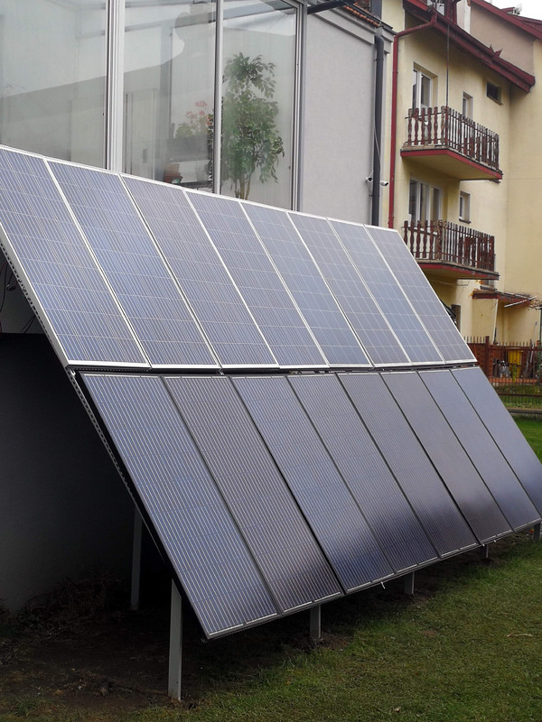

Radiokom odpowiedział(a) na gilal temat w Wytwarzanie energii elektrycznej na cele grzewcze (i nie tylko)U mnie kolejna modyfikacja, panele w jednym miejscu. Konstrukcja na dziesięciu słupach 20x60mm zabetonowanych na głębokości 60cm, do tego wsporniki i skrzyżowanie poprzeczkami z ceowników systemu BAKS.Połączone 4x4PV daje 60V pod obciążeniem, 16 paneli po 180W, zabezpieczenia na dwa stringi po 16A DC. Dalej kablem 6mm do inwertera.

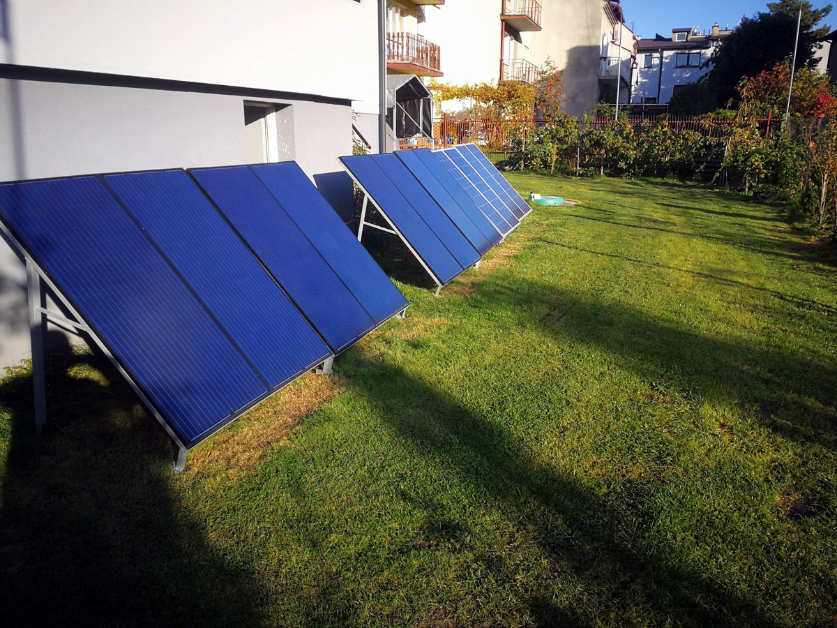

Radiokom odpowiedział(a) na gilal temat w Wytwarzanie energii elektrycznej na cele grzewcze (i nie tylko)U mnie dalsza rozbudowa off-grida. Dołożyłem do instalacji 48V kolejne 4 akumulatory 100Ah. Bolesne przedsięwzięcie, bo akumulatory "nagle" podrożały o 150zł, ale cóż: podaż steruje rynkiem. Panele PV 180W wszystko na gruncie na powierzchni 3mx6m (cztery stringi po 4 PV szeregowo), w sumie jakieś 2,5kW przy maksymalnym słońcu. Mam tylko wątpliwość do co wyprodukowanej energii, bo podlicznik na DC wskazuje dużo więcej niż podliczniki po stronie AC instalacji. W październiku DC 120kWh, a na AC tylko 90kWh. Czemu taka duża różnica? Możliwe ze inwerter "zjada" 30kWh miesięcznie?

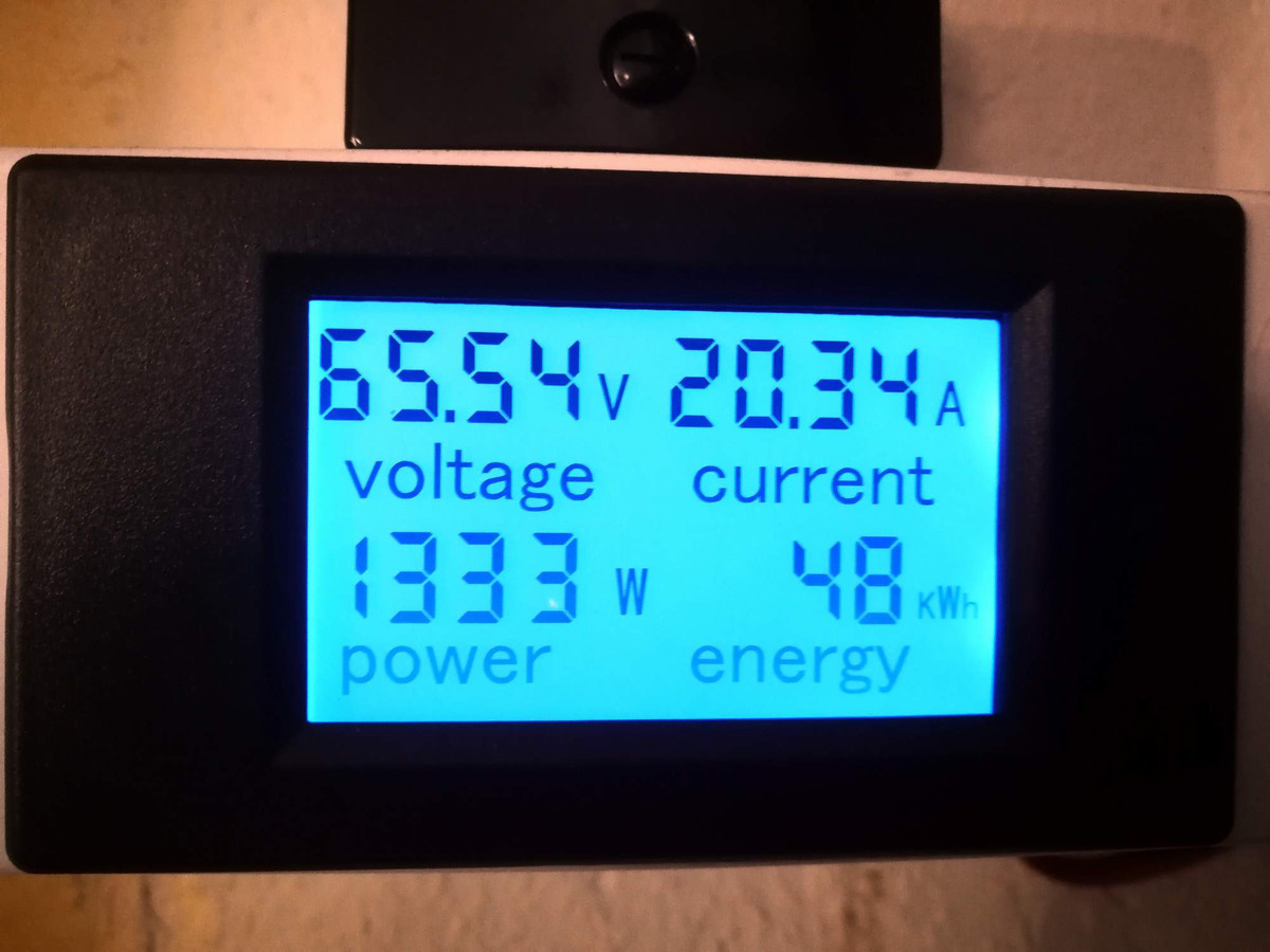

Radiokom odpowiedział(a) na Radiokom temat w Wytwarzanie energii elektrycznej na cele grzewcze (i nie tylko)Ja mam następujące ustawienia dla MENU GC: 01 - SOL, 02 - APL, 03 - 230, 10 - OSO, 14 - AGn, 17 - 56,4, 19 - 40,8, 20 - 46, 21 - 54,0. Pozostałe jako mniej istotne zostały domyślne (default). Priorytet ładowania akumulatorów tylko PV, akumulatory z sieci energetycznej NIE są ładowane (parametr OSO). Te "gwinty" ?? na kablach do aku to pierścienie przeciwzakłóceniowe ferrytowe z dużą przenikalnością (AL=16400) profilaktycznie, dla ewentualnego odkłócenia pracy przetwornicy DC/DC, która w inwerterze VOLT dawała widmo +20dB od 0 - 14MHz (tak, że nie dało się odbierać żadnych sygnałów radiowych). W słoneczne dni spokojnie ładuje boiler 150l wody do temp. 65 st C (grzałka przewinięta na 1kW, bo moc z paneli wychodzi ok. 1300W) - napięcie PV 65V z prądem 20A, jak na fotce miernika wpiętego z kable z paneli. Panele stoją na ziemi, bo tylko tyle mam miejsca.

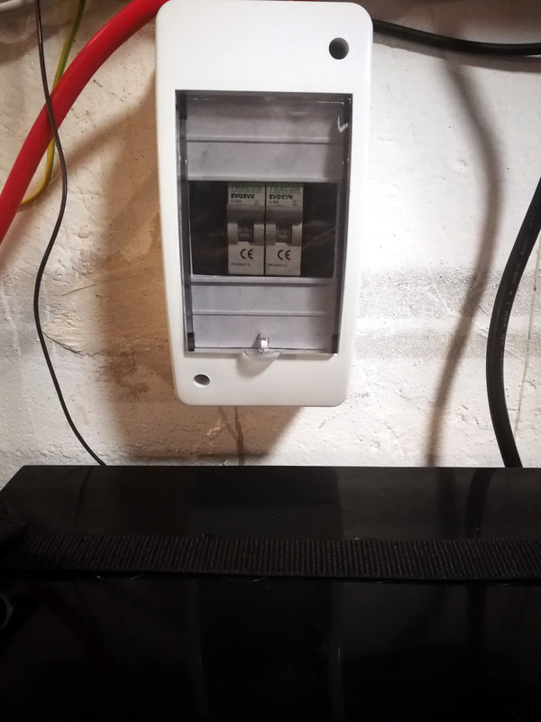

Dołożenie odczytu temperatury do boilera Atlantic
Chciałbym monitorować rzeczywista temperaturę wody w boilerze Atlantic 150l. On posiada suchą grzałkę ceramiczną w osobnym kanale, może ktoś z forumowicz zna na tyle konstrukcję tego typu boilerów i poradzi jak wsunąć w okolice zbiornika wodnego sondę od elektronicznego miernika tablicowego temperatury, bez niszczenia struktury boilera? Od dołu boilera jest osłona na czterech wkrętach dająca dostęp do elektrycznych komponentów, ale co dalej? Kabel od sondy do wskaźnika ma ok 1m długości. Wskaźnik da się przykleić na zewnątrz obudowy, ale gdzie wcisnąć sondę?
