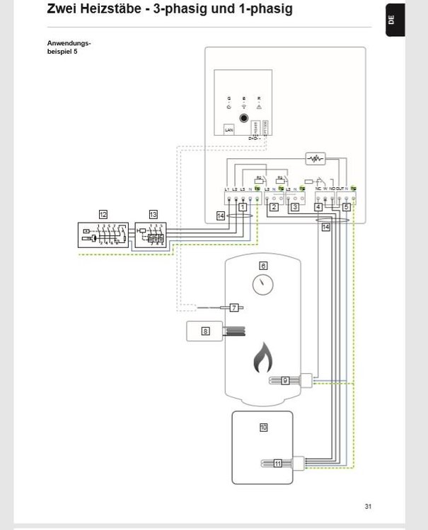

I to są już jakieś konkrety. Zastanów się nad Inwerterem Froniusa z dodatkowym modułem Ohm-Pilot. Układ może być trójfazowy. Ohmpilot obsługuje grzałki dużej mocy. Może jednocześnie sterować dogrzewaniem kotła, który będzie traktowany jak bufor i  boiler. Można go wysterować w ten sposób, żeby dogrzewał układy wtedy, kiedy panele PV będą generowały odpowiednią moc I nie będzie się to działo kosztem zużycia normalnego prądu.  6 w twoim przypadku to kocioł. 10 zasobnik CWU.
To jeden z przykładów konfiguracji z grzałką jedno i trójfazową.

Nie ukrywam że jest to czarna magia - to co wysłałeś .

Montujesz panele na dachu. One wytwarzają prąd stały o różnej mocy, napięciu i natężeniu zależnym od warunków nasłonecznienia. To jest jasne. Inwerter ma za zadanie zmienić prąd stały na zmienny.  Inwerter zarządza zużyciem prądu w domu. Tak żeby w pierwszej kolejności pobierać prąd z dachu. Gdy będzie go za mało dobierze brakującą ilość z sieci. Jeżeli będzie ciemno to prąd masz tylko sieciowy. Znowu jeżeli sa warunki a zapotrzebowanie jest mniejsze niż produkcja to nadwyżkę oddajesz do sieci.
Do tego wszystkiego możesz sobie zaaplikować takiego ohmpilota. To dodatkowy moduł sprzężony z inwerterem. Ma za zadanie przekierowanie nadwyżek energii elektr. na dogrzewanie bufora - w twoim przypadku kotła- i bojlera. Wszelkie temperatury włączeń, wyłączeń, czasy i priorytety można zdefiniować według preferencji użytkownika.
