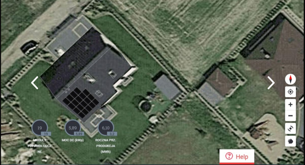

Witam, proszę o pomoc w rozmieszczeniu paneli na moim dachu dwuspadowym. Instalacja 6,5kwp. Położenie dachu 130st południowy wschód. I teraz pytanie dać wszystkie panele na ta stronę? Czy cześć paneli na druga stronę 297st północny zachód? W zimie to raczej z tych ze strony północno zachodniej nie skorzystam . Firmy mówią różnie, jedni ze podzielić inni żeby zostawić na jednej stronie wszystko tej południowo wschodniej. Dziękuje z góry za pomoc

Nie jest jeszcze najgorzej po co zagracać sobie podwórko. Jeśli masz dach dwu spadowy to kąt (slope) powinieneś mieć nie najgorszy. Przy dobrym rozplanowaniu nadal masz szansę na 100% uzysku lub blisko tego :) Zaoszczędzisz także na montażu na gruncie.

Dziękuje za informacje. Na gruncie niestety nie mam miejsca, a 6,5 uwzględnia również ta stratę z uwagi na fakt na położenie. Jak coś to jednak wszystko na jedna stronę dachu zamontować?

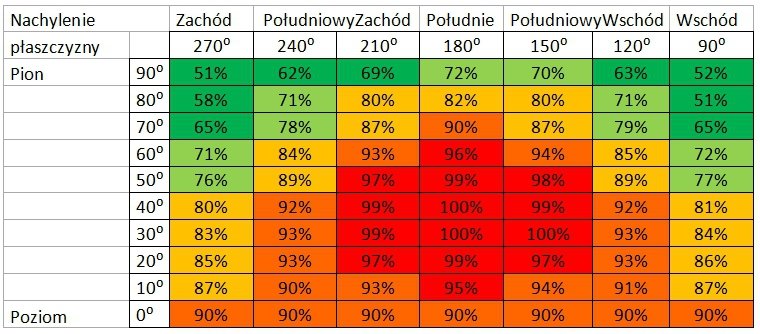

Jak widzisz na tym rozkładzie, który umieściłem to kierunek południowy wschód jest drugim po południowym najbardziej optymalnym myślałem, że to jest oczywiste.
Dzięki za informację, chciałem się tylko upewnić, bo firmy różnie mówią, ale dla mnie południowy wschód jest dobrą opcją.

W przyszłym tygodniu pv będzie zakładana u brata. Optymalnie w jego przypadku wychodzi ułożenie modułów na połaci południowo- wschodniej i południowo zachodniej , wiec u Ciebie południowo- wschodni dach również sprawdzi się najlepiej.
Trzeba brać też pod uwagę godziny największego odbioru energii w budynku.Po co ładować w magazyn i mieć 20% w plecy,skoro można więcej zużyć na bieżąco.Jeżeli jest możliwość to ustawiać panele tak aby dawały najwięcej uzysku w godzinach największego zapotrzebowania.
Rzeczywiście dużej straty z tego położenia nie będzie , ale dobrze jest żeby zużywać prąd na bieżąco , a to da sie zrobić. Pozdrawam

Jakie generalnie % straty można przyjąć? Z tych kalkulatorów przyjmują 14%. Jeśli tak to mniej więcej wychodzi mi produkcja w instalacji o mocy 5,89kWp na poziomie rocznym 5690kWh. Z czego przyjąłem 25% zużycia bieżącego co daje mi ok 1422kWh, reszta z magazynu i po odjęciu 20% pozostaje mi 3415kWh. Suma: 4838 realnych kWh. Zakładając, iż do tej pory roczne zużycie prądu to 3200kWh, czy te 1600kWh wystarczy mi na grzenie wody grzałką o mocy 2kW; 120L (4os w rodzinie) na okres letni, czyli ok 6miesięcy?
Proszę jeszcze o interpretacje ustawienia paneli na dachu. Z góry dziękuję.
