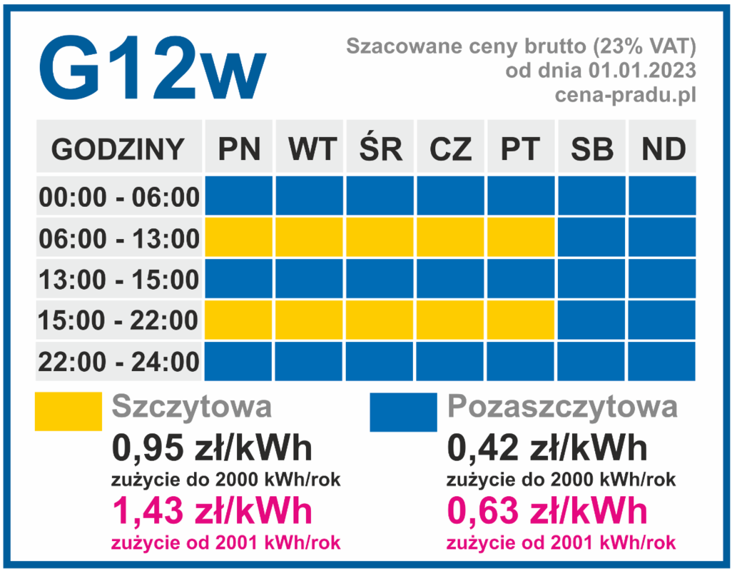

Po 2000kWh cena energii w g12 jest stała w obu strefach.

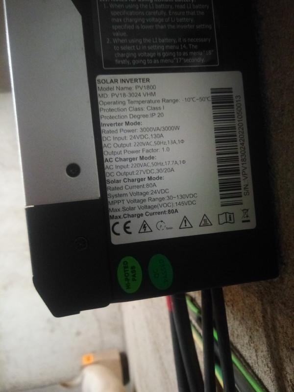

Chińczyk mi napisał, że do końca roku nie będzie modelu SMH(3000VA/2400W), to taki na 102V max, a optymalnie do 80V.
Są te 3.6kW, ale trzeba do nich podłączyć paneli na 240-300V żeby poprawnie działało.
Startują od 120-150V

Z tego co jest ustalone, to po przekroczeniu 2kWh, będzie obowiązywała cena taka jak w roku 2022. Więc jak masz G11 i 0,66 za kWh, to tak będzie w 2023. A jak masz G12, 0,36 w taniej, 0,86 w drogiej, to tak będzie w 2023.
Dodatkowo, jak będziesz miał mniejsze zużycie o 10% niż w roku poprzednim, to na 2024 masz 10% bonifikaty. Trzeba porównać okresy 10.2021-12.2022 do 10.2022-12-2023
Kupiłem:
https://pl.aliexpress.com/item/1005004377222490.html?gatewayAdapt=glo2pol
Ok 1200zł z VATem powinno wyjść.
Dostawa Luty 2023
Edytowane przez o6483256
Tak same jak green cell i must,co mam w piwnicy,tylko startuja nižej.PV ponad napieciem baterii-130V max.....Ale amperowo nie wygodne byc pod 100V

W Energa tak to wygląda:
T bardzo zła wiadomość. Mam nadzieję że w Tauronie będzie inaczej. Na chwilę obecną jeszcze nie ma informacji. Jest tylko ta tabelka ze strony którą wcześniej podałeś. Z tym że te ceny mają się nijak do tej jaka mam w tej chwili.
To wygląda źle? Popatrz na ceny dla przedsiębiorców, tam się dopiero można "pochlastać"
Jaki masz model?
Mam musta.Tu tableczka.

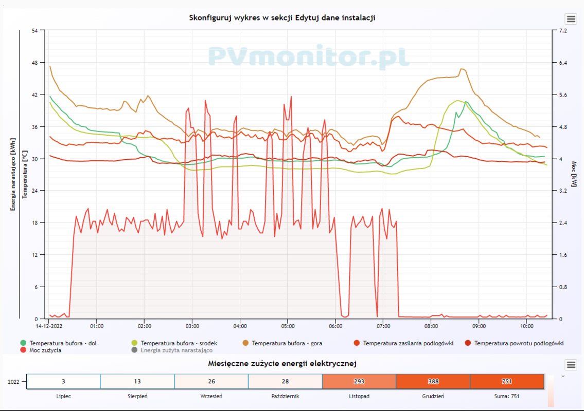

Słoneczko trochę wyszło i PV daje 1 kW na grzałkę przy 260V
W nocy przy -13 załączała się druga grzałka. Ale nie ma źle. Rano już kocioł gazowy ruszył.
