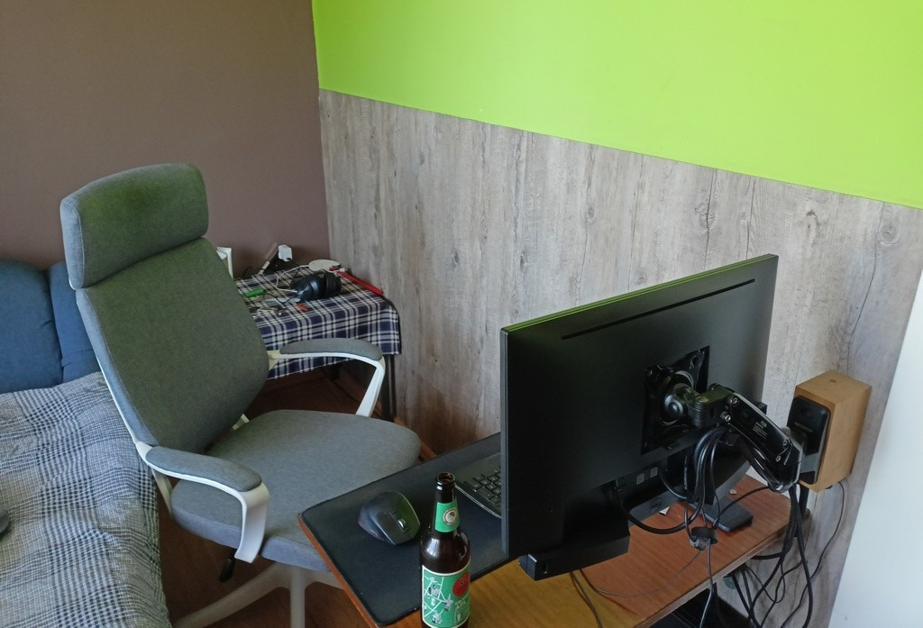

Ja przykleiłem takie panele na ścianie przy biurku. Po miesiącu wszystkie odpadły, a klej był nadal lepiący. Przykleiłem na pianoklej i już rok się trzyma. Fajnie wygląda, łatwo się zmywa, ale na podłogę nigdy bym tego nie położył. To jest jak gumolit, tylko trochę twardsze.
Tak toto wygląda:
Czyli samoprzylepne rozumiem, odradzasz👍
PS Na ścianach ozdobny tynk, więc upiększać panelami już nie 😉
Edytowane przez o6483256
Samoprzylepne odradzam.
Ja tak przykleiłem, bo po prostu ściana w tym miejscu była wiecznie ubrudzona i poobcierana fotelem. I panele wydały mi się najmniejszym złem.
