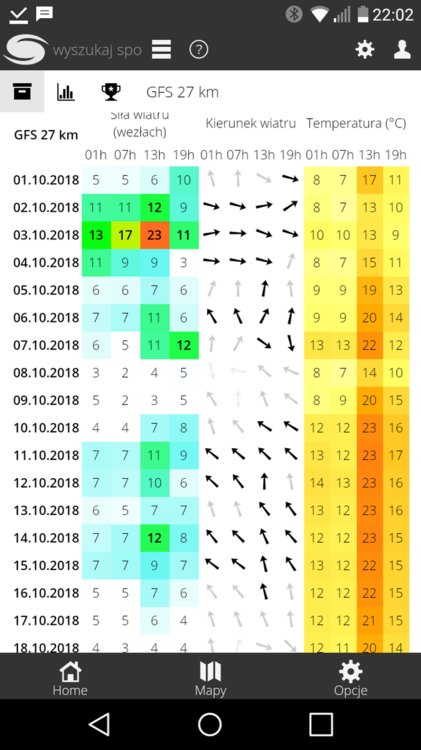

Ciągłe palenia zacząłeśna na początku października z fabrycznym palnikiem. Paląc na całej powierzchni rusztu. Pisałes o małych temp... Spalin o tym że przeciąga zadaną. Tylko jak tego miał nie robić, skoro w większosci czasu, kocioł sam siebie ogrzewał, mając zamknięte cały czas PP. Z samego kiszącego opału z komory zasypowej, miał aż nadtto mocy. Co z tego że dom 300m, jak na dworze powyżej 20°C. Zaden palnik, nic by w tamtym czasie nie pomógł. Radziłem że skoro uparłeś się na palenie ciągłe, pal z otwartą klapką, na malym obiegu, ale i zmniejsz komore zasypową. Innego wyjścia nie ma. Ten twój nowy palnik, niewiele zmienił, zmieniły się jedynie,warunki atmosferyczne ;)
W załączniku screen temp...  okolicy Gdzie Piecuch mieszka z początku października. Tak żeby nie wyszło iż znów, bajki opowiadam. ;)
Edytowane przez Gredy

Właśnie chodzi o to że opowiadasz bajki bo nie ma potrzeby palenia i to ciągłego przy + 20' W październiku instalowałem kocioł i rozpaliłem żeby zobaczyć jak to się sprawuje i napełnym ruszcie 1 raz.
I nawet gdybyś opowiadał że w lipcu czy w sierpniu palę ciągle na całym ruszcie to tego nie zmienisz
Jestem sporo znieść, ale nie kłamstwa i obłudy.
Kocioł już miałeś  zainstalowany 15.09.2018.  Juz wtedy go testowałeś, a od października paliłeś w nim ciągle. Mam Twoje smsy, emaile, więc zastanów się, kto opowiada bajki ;)
Ile godzin rozmawiałem z tobą na słuchawce, starając Ci się wytłumaczyć, co i jak, zapomniałeś?
Tak nie pasuje mi to co piszesz, bo opowiadadz bzdury. Na siłę chcesz przekonać wszystkich do swoich racji, opowiadając dziwne,nieprawdziwe  teorie o zbyt długich wymiennikach :/
