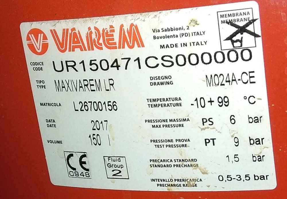

Naczynie stoi na poziomie kotła. Bufor i kocioł też. Manometr, na którym mierzę ciśnienie mam wpięty w ok 2/3 bufora (druga dziura od góry) a Instalacja idzie najpierw 1,3m pod ziemią aby wejść do budynku w piwnicy i stamtąd idzie 2 piętra do góry.

Mam takie naczynie wzbiorcze 150 litrów. Czy to normalne, że gdy bufor się nagrzeje do 80 stoopni to ciśnienie dochodzi na nim do 1.8 bara a gdy wyjadę na tydzień i się wychłodzi do 10 stopni to ciśnienie jest 0,1 bara?

Jaki zakres temperatur ma?
