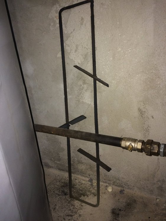

4 godziny temu, rarek napisał:
Zawirowywacze są?
 Kolego mogę prosić fotę twoich zawirowywaczy ?  wystarczy chociaż 1 na wzór
Ja czyszcze wymiennik co 2- 3 dni zalezy - ale  jest to bardzo szybkie skrobanie wymiennika fabryczną skrobaczką trwa to max 30-40s i daje fajne efekty , no i tak jak pisałem kiedys wymiennik można czyscić nawet na odpalonym piecu tylko PP, PW trzeba pozamykać i otworzyc krótki obieg.  fajne jest  wtedy też to - że powstały ze skrobania pył jest zaraz wciągany przez ciąg kominowy i nic nie idzie na kotłownię..  Co tydzien lub co 2 kompleksowo czyszcze całość z wyganianiem popiołu z wyczystki + odkurzaczem czyszczekanał  PW.
Gelo: nienawidzę brudu na sensorze. Jak ktoś foci śluby na dziurze to pół biedy ale ja studio głównie więc i f22 - sensor musi być czysty :)
Proszę. Wymiary ramki to 91x17cm. Elementy zawirowujące o długości 17 cm i kształcie poprzecznym „daszka”
Te daszki siedzą w wymienniku na sztywno, czy mają jeszcze luz do ścianek wymiennika ?
Dość sztywno. Nie jest to pasowanie ciasne ale dla przykładu jeśli klapka krótkiego obiegu bedzie choć trochę niedomknięta to zawirowowywacz nie wyjdzie.
A końcówki daszków też przylegają do tych węższych boków kanału wymiennika, czy jest tam jeszcze wolna przestrzeń ?
mam teraz rozpalone to nie zaglądne ALE patrząc na tę wyjętą sztukę dochodzę do wniosku że na pewno pomiędzy "daszkiem" a węższym bokiem wymiennika będzie szczelina wynikająca z tego że "daszek" jest cięty prostopadle, natomiast jest przyspawany pod kątem. To spowoduje że patrząc z góry na włożony zawirowywacz będziemy mieć taki widok:
