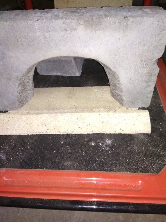

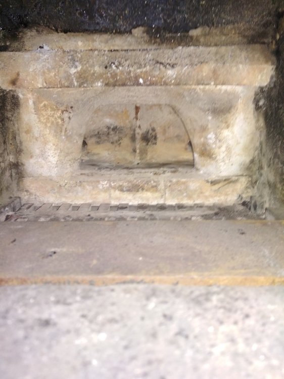

Opublikowano 13 grudnia 20187 l Witam mam mpm12-14 po wyjęciu palnika wirowego i wsadzeniu pochylni i wlocie do palnika 18cm, kocioł się odblokował,szybciej dochodzi do zadanej temperatury, palnik się nie zapycha mniej węgla idzie i mniej dymi jak kocioł jest w potrzymaniu. Troche roboty było zrobić nowy palnik ale warto było, przy dokładaniu nic nie dymi na kotłownie.
Opublikowano 13 grudnia 20187 l Zrobiłem sobie podobne zawirowywacze, jak te oryginalne, z tym że kątowniki są na jednym 4 a nie trzy. mają też różną wielkość. Jeden jest z kątownika 4 cm, drugi z kątownika 3 cm. Co zauważyłem, ten 4 cm bardzo mocno tłumi ciąg kominowy, nawet jak jest założony tylko jeden, za to przy 3 cm wszystko jest ok. Póki co mam założony tylko jeden - ten 3 cm. Drugi założę przy większych mrozach i zobaczę jak się będzie sprawował. Jeżeli nie zda egzaminu, dorobię jeszcze jeden 3 cm i zobaczę co się będzie dziać przy dwóch zawirowywaczach. Wysokość komina - zaledwie 9 m ;) ale średnica spora. Zamontowany RCK. Wszystko zależy od strefy klimatycznej, w której się faktycznie znajdujemy. Ja na chwilę obecną spalam ok. 7-8 kg węgla (niecałe 10 litrowe wiadro) i trochę drewna bukowego (2 - 3 kawałki o długości ok 20-25 cm) na wierzch aby dopalić resztę węgla. Ruszt zmniejszony - o jakieś 7 cm boczna-krótsza ścianka (postawiona zwykła cegła na węższy bok akurat pasuje na długość komory) i to się pali ok 10-14 godzin w zależności od warunków atmosferycznych (palę wieczorem przez noc do rana - w trakcie dnia tak rozgrzany budynek przy następnym rozpalaniu trzyma w środku jeszcze ok. 22 stopni). Węgiel ciężki - Bielszowice. Zmniejszyłbym jeszcze komorę spalania, ale już przy obecnym rozmiarze strasznie się wiesza. Idą lekkie mrozy także paliwa trzeba będzie dorzucić więcej. Dodam że komin ma wkład z kamionki, także teoretycznie niska temperatura i skraplanie nie powinny mu przeszkadzać. Edytowane 13 grudnia 20187 l przez Kristofer82
Opublikowano 13 grudnia 20187 l @danio121011 @SONY23 Na której dokładnie stronie jest ten palnik pochylnia i zdjęcia do niego?
Opublikowano 13 grudnia 20187 l 4 godziny temu, danio121011 napisał: Witam mam mpm12-14 po wyjęciu palnika wirowego i wsadzeniu pochylni i wlocie do palnika 18cm, kocioł się odblokował,szybciej dochodzi do zadanej temperatury, palnik się nie zapycha mniej węgla idzie i mniej dymi jak kocioł jest w potrzymaniu. Troche roboty było zrobić nowy palnik ale warto było, przy dokładaniu nic nie dymi na kotłownie. hej a mozna fotki jak to wyglada
Opublikowano 13 grudnia 20187 l 3 godziny temu, user2018 napisał: @danio121011 @SONY23 Na której dokładnie stronie jest ten palnik pochylnia i zdjęcia do niego?
