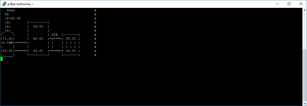

Temperatura jest mierzona czujnikiem PT100 wsadzonym w osłonę czujnika bodaj mosiężną. Pomiarów dokonuję z wykorzystaniem układu MAX31865 z kompensacją przewodu i dalej leci do Raspberry Pi która mi kolekcjonuje dane.
A poźniej przez SSH ląduje w telefonie albo na komputerze (rozwiązanie tymczasowe)
Tu akurat pokazuje temp spalin 82.6 ale to dlatego że potrzymałem kocioł chwilę na krótkim obiegu, bo przygasa przy resztce paliwa.

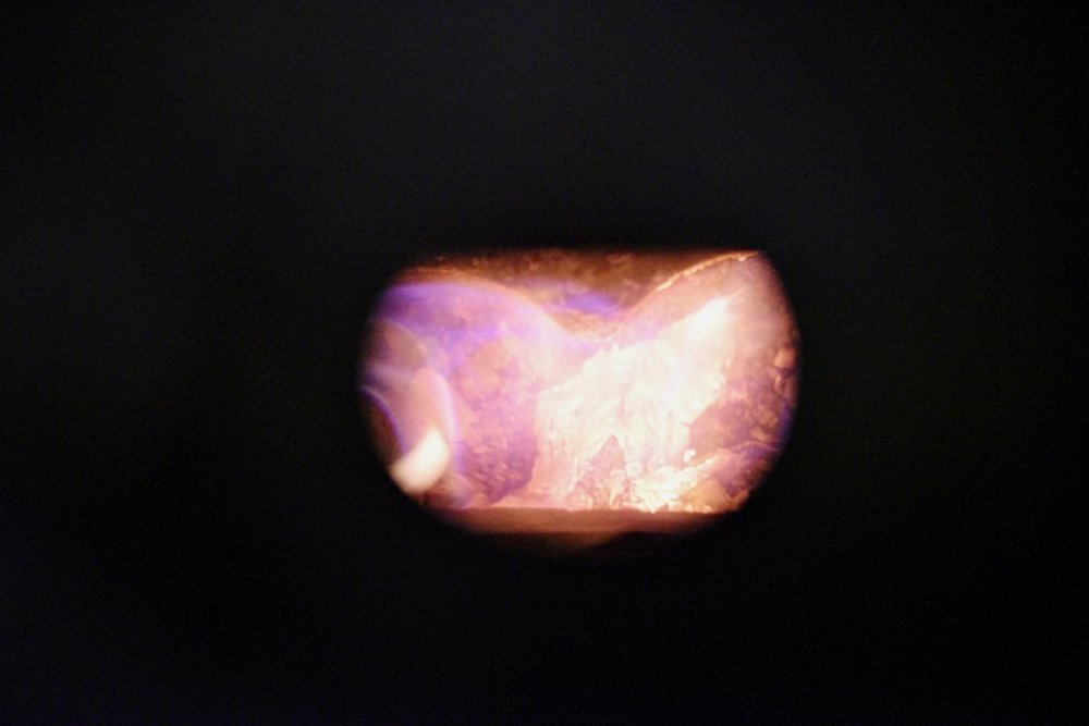

Palnik przed rusztowaniem. Aparat zmienia przesłonę więc wygląda to jaśniej niż w rzeczywistości. Ogień jest dość słaby. Temp spalin około 55 stopni

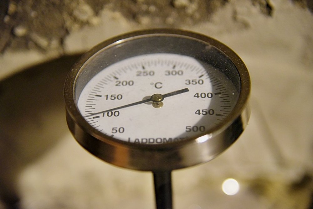

Temperatura na kotle:
Temperatura powrotu:

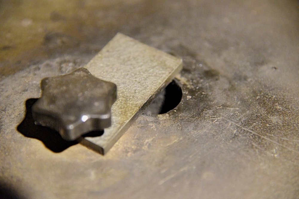

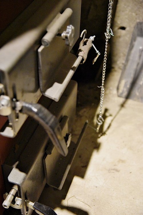

Drzwiczki rozpalania, widoczna przegroda
Pompka pokazuje przepływ
Palnik chwilę po rusztowaniu:
Palnik parę minut po rusztowaniu:

Na jaką głębokość w czopuch, jest wsadzona ta mosiężna osłona czujnika?  Mam podobny system pomiaru i wiem że różnica 100°C to kwestja 5cm umiejscowienia sondy od środka czopucha ;) Jak możesz, sprawdz jak głęgoko w czopuch wchodzi mosiężna oslona i czy końcówka termopary sięga samego końca tej osłony :)
 Nie pomyśl że się czepiam ;) ale nie bardzo jest możliwe, by temp spalin była niższa od temperatury wymiennika,tym bardziej,  jeśli w palniku jest ogień. Lub poprostu, ostrożnie dotknij ręką czopucha, przy temp... spalin 70° Powinien być lekko ciepły. Przy 200° można chwile, bez oparzenia go przytrzymać. ;)
