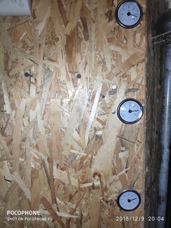

Opublikowano 9 grudnia 20187 l 2 godziny temu, zaciapa napisał: Carinius Strasznie uwikłana ta twoja teoria na ogrzewanie CWU i CO Dziś zarzucilem do kotła, worek trocin i trochę kartonów z biedry i taki efekt na buforze.. :-) Tylko pozornie jest uwikłana.Wszystko jest bardzo proste.W tym roku zbudowałem większy bojler z porządną wężownicą i dlatego chciałbym mieć bezpośrednie połączenie z kotłem.Na razie bojler jest traktowany jako kolejny grzejnik w układzie,jedynie zasilanie odbywa się osobną linią omijając zawór mieszający.
