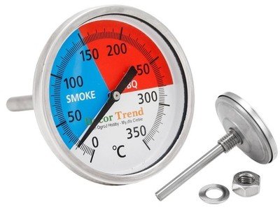

W dniu 16.12.2018 o 01:34, mikkei napisał:
Mam taki i działą super
7ae3ddd2d5dfe93c9addba74238f9e8956238546
Trochę za krótki ma trzpień, 60mm a powinien mieć 90mm. Końcówka sondy była by w samym środku strugi spalin, gdzie jest najgoręcej.
A jaki problem zrobić spojler w czopuchu, żeby trochę zmieszać spaliny albo chociaż skierować na sondę termometru. Można też nałożyć kawałek rurki i w ten sposób przedłużyć termometr. Tak czy siak taki pomiar daje tylko jakiś punkt odniesienia dla samego użytkownika.
Tak, jak najbardziej można coś takiego zrobić. Ale łatwiej jest kupić od razu odpowiedni ;)
Zgadzam sie też o punkcie odniesienia, jest on orientacyjny. Ale sam widziałeś, ostatnio miałem dosć słabą  wymiane zdań, która zbiegała się do zbyt niskich temp... Których pomiar, bardzo często jest przekłamany i nieodzwierciedlający rzeczywistości. :/ Niestety osoby czytające, mniej ogarnięte w temacie, biorą sobie takie chwytne hasła o nieprawidłowych konstrukcjach do siebie. Pomimo że niewiele ma to z rzeczywistością :/
Wystarczy też skalibrować taki termometr . Ja mam jeden prawidłowo osadzony w środku czopucha a w drugim elekronicznym sonda jest 4 cm od góry czopucha. Ten elektroniczny ma wyświetlacz w domu i wiem, że pokazuje 40* mniej niż ten analogowy i to mi wystarcza do obserwacji pracy kotła.
