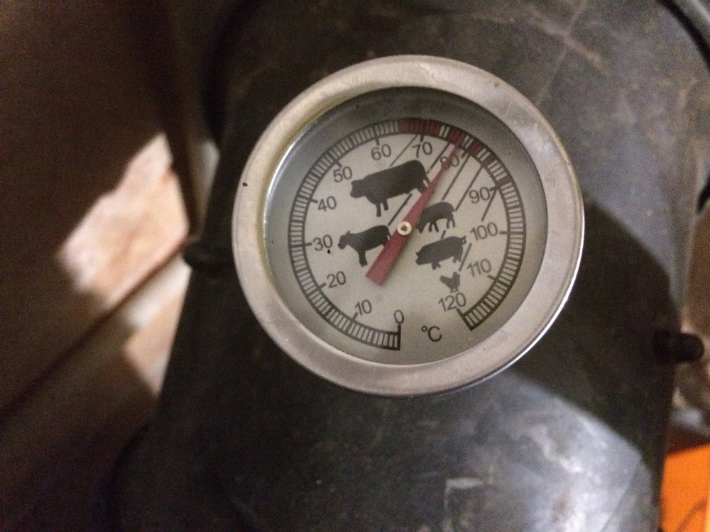

Na jaką głębokość w czopuch, jest wsadzona ta mosiężna osłona czujnika?  Mam podobny system pomiaru i wiem że różnica 100°C to kwestja 5cm umiejscowienia sondy od środka czopucha ;) Jak możesz, sprawdz jak głęgoko w czopuch wchodzi mosiężna oslona i czy końcówka termopary sięga samego końca tej osłony :)
 Nie pomyśl że się czepiam ;) ale nie bardzo jest możliwe, by temp spalin była niższa od temperatury wymiennika,tym bardziej,  jeśli w palniku jest ogień. Lub poprostu, ostrożnie dotknij ręką czopucha, przy temp... spalin 70° Powinien być lekko ciepły. Przy 200° można chwile, bez oparzenia go przytrzymać. ;)
Pozdrawiam Grzegorz :)
Gredy, osłona ma długość 5cm. To nie termopara tylko pt100 w ceramicznej otulinie i sięga samego dna osłony, choć może być luzem - poeksperymentuje jutro z jakąś miedzianą taśmą. Sprawdzę raz jeszcze całość układu, zgadzam się że to mało prawdopodobne żeby temperatura spalin była niższa niż wymiennika.

Może czujnik temp ześwirował....
Jc mozesz na próbe kupic termometr do grila do 350'c za 12zł i pomierzyć - naprawde fajnie i dokłądnie pokazuje.
Jeśli wchodzi na 5cm w czopuch, to troche mało, pomiar nie bedzie miarodajny.  Idealnie byłoby, gdybyś na 9cm wgłąb,  wpuścił sondę.
Tak jak pisałem, u mnie 5cm od osi, różnicy było prawie 100°C. Więc każdy cm się liczy ;)
Taki? Celować w wołowinkę czy wieprzowinkę? :)
To jest dobre do wędzarni,w czupuchu zabraknie skali.
Włożyłem żeby sprawdzić PT100 - oba termometry pokazują podobną temperaturę, więc problemem będzie raczej zbyt płytka osłona. Poeksperymentuję z czymś co sięga osi czopucha. Może problemem jest rozmiar samej osłony - wyglądem przypomina zwykłą zanurzeniową do pomiaru temperatury cieczy. Czopuch może ją wychładza i przekłamuje przez to wynik pomiaru.
