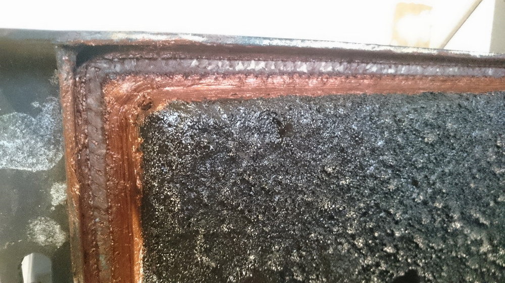

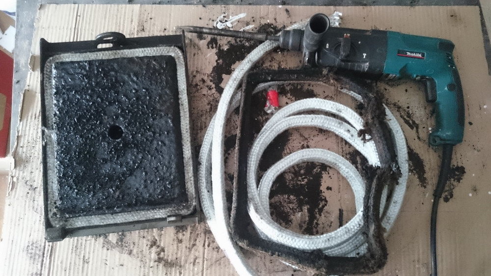

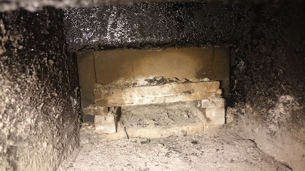

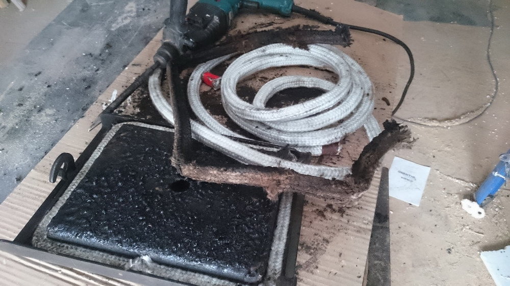

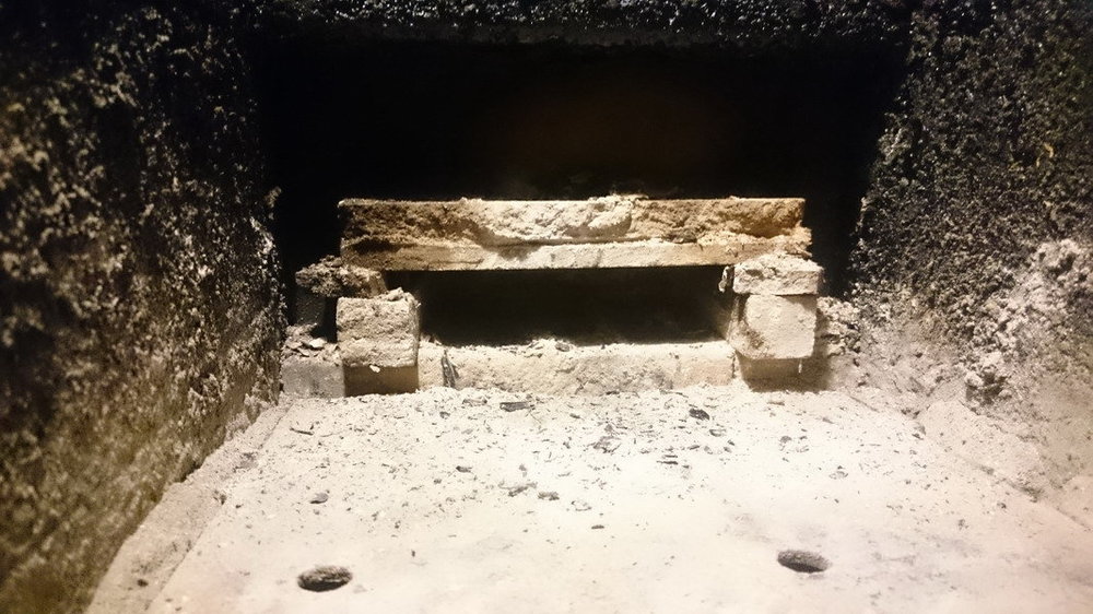

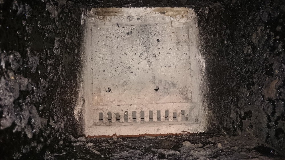

heso Opublikowano 27 Listopada 2018 #10263 Opublikowano 27 Listopada 2018 20 godzin temu, kamilotm napisał: Witam Panowie. (...) zacząłem czyścić kocioł i co mnie zaniepokoiło to smolasty przypalony nalot za palnikiem ceramicznym na ściankach wymiennika. Na zimnym kotle wręcz nie do zeskrobania do gołej blachy, nalot dość gruby podobny do tego w komorze załadowczej lecz bardziej przypalony, mniej szklisty. Ogrzewam dom 220 i cwu200l. Zawór 4-drogowy jest, na kotle trzymam 60, pale olcha,dębem i sosna troskę wszystko suchutkie. W czym jest problem ? Kto mi coś podpowie? No to odpowiedziałem- smoła osadza się z dymu. 50 minut temu, Gredy napisał: Nie zgodizę się z twoją tezą i tam żadna smoła nie osiada. Niech Ci będzie... Cytuj

Gredy Opublikowano 27 Listopada 2018 #10265 Opublikowano 27 Listopada 2018 11 godzin temu, heso napisał: Woda i smoła pogazowa wydziela się, kiedy gazy z drewna nie spalają się kompletnie. Wystarczy, że z komina będzie widać trochę dymu i to już oznacza tę smołę, która bardzo chętnie osiada na wymienniku. Można oczywiście gonić w górę z temperaturą wody w kotle, ale nie tędy droga, bo to oznacza wyższy koszt ogrzewania. Kocioł jest źle zaprojektowany, skoro dochodzi do osiadania smoły. To jest właśnie, piękny przykład manipulacji! Żaden kocioł idealnie czysto nie spala. Czy pelletowy, na ekogroszek, a nawet gazowy. A to czy ta twarda, spieczona sadza osiądzie na wymienniku, to jedynie wina, lub nie, instalacji. To nie zasługa twojego kotła że nic Ci się twardego, nie odkłada na wymienniku. To zasługa instalacji.Nie oszukuj siebie a ni nas, twój kocioł też idealnie czysto nie spala! 2 Cytuj

kamilotm Opublikowano 28 Listopada 2018 #10275 Opublikowano 28 Listopada 2018 Witam ponownie. Po waszych radach zmierzyłem spaliny w trakcie normalnej pracy kotla, miarkownik prawie przymkniętymi na kotle ponad 70 spaliny mają lekko ponad 150-170 stopni. Powietrze podaje miarkownik iem pod ruszt, rozetka w drzwiczkach nad rusztem uchylona lekko, klapka PW z boku kotła szczelina 5 mm. Ktoś pisał o ochronie kotla. Zawór 4-drogowy posiadam bez automatyki. Jest ustawiony na sztywno. Mam wrażenie że smoła osiada w stanach przejściowych czyli rozpalanie, kondensat zostaje spieczony i przywiera do wymiennika.. trochę się zaniepokojenie tym wszystkim, widząc jak u was to ładnie wygląda. Zastanawiam się jeszcze nad blacha zmniejszająca ruszt. W trakcie rozpalania po ściankach komory zasypowej leje się kondensat sporo. I co jeszcze, dymek z komina lekko czarny.. no nic zobaczymy jak to będzie może coś wymyślę na problem. Za parę dni wrzucę zdjęcie wymiennika przed czyszczeniem. Cytuj
