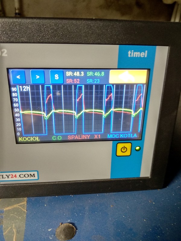

w dniu/dniach poprzedzajacych przejscie na dwustan sterownik pokazywal mi spalanie maks dobowe 12,2 , czasem nieco mniej jednak obieram wartość maksymalna . Teraz gdy to pisze pokazuje 10 . Oczywiście nie jest to zasługą samego dwustanu . Chyba że dwustan to przejscie człowieka spokojnego do wk.. I zabranie mlodemu klamki 🙂 . To mniejsza późnej sprawdze jaki to miało wplyw na wskazania . Wracając do tematu wypowiedzi .
Po przejsciu ster zaczął pokazywac coraz mniej . Późnej wiadomo pogoda się zmieniła i tak dalej . Czekam na jakąś stabilizację by puścić go na kilka dni w modulacji . Póki co 10 jest lepsze niż 12 i takie samochody lubię 😛
Kocioł na eko grzeje już jakieś 10 lat i jeszcze nigdy ciągła praca na małej mocy nie wyszła lepiej od start/stop na dużej mocy. Tylko żeby do tego dojść to trzeba mieć w instalacji ciepłomierz inaczej to można sobie bajki pisać. Na takim pyrkaniu 25% urobek był średnio 15 MJ z kg a na start stop na 90% 16,5 MJ. Jak przyjdzie chłodek to urobek wzrośnie do ok. 19 MJ. Zależy od węgla.
Jeszcze rok temu był się klucil sam że sobą 🙂 licze że zysk to w porywach 0,7kg na dobre . To nawet te pół kilo to coś przy tych cenach . Mnie tknelo pyrkanie ze spalinami niemal rownymi cieplu kotla . Jak wiadomo wtedy wymiana ciepła ze spalin do wody jest prawie zerowa . Teraz rusza z mocą 9,6kw i tak pyrka nawet 45 minut , spaliny około 86 stopni i dogrzewa te kilka stopni wode . Zobaczę co będzie dalej , teraz to poprostu w dużej mierze jest też dogrzanie pokoju oraz przedpokoju przez który nie wieje co chwilę 🙂
