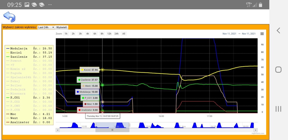

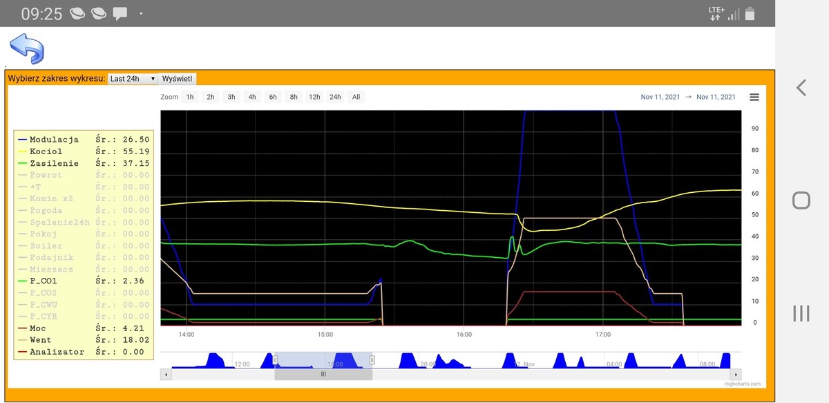

534590064_Screenshot_20211112-092516_SKZPViewer.thumb.jpg.23eabe7381def95719b5ea2bf3fa3924.jpg2024658771_Screenshot_20211112-092534_SKZPViewer.thumb.jpg.b991957e9d47cb34c5dc6b9992dd8073.jpgWitam! Mam pytanie odnośnie funkcji pauza. Czy to błąd  programu  sterownika, czy tak też ma  to wyglądać.  Jak jest koledzy u was ? Oprogramowanie 2.46. Jezeli tak, to jaki jest zamysł rozłączania pompy w chwili np czyszczenia pieca. Taka sytuacja poniżej wykres z zapisu
Mi pompky pompkuja niezaležnie od pauzy.
Moje też niezależnie od pauzy. Ver 2.46
Nawet w trybie STOP dzialaja do wychlodzenia pod zadana temperature juž od poczatku užytkowania na wszystkich softach.
