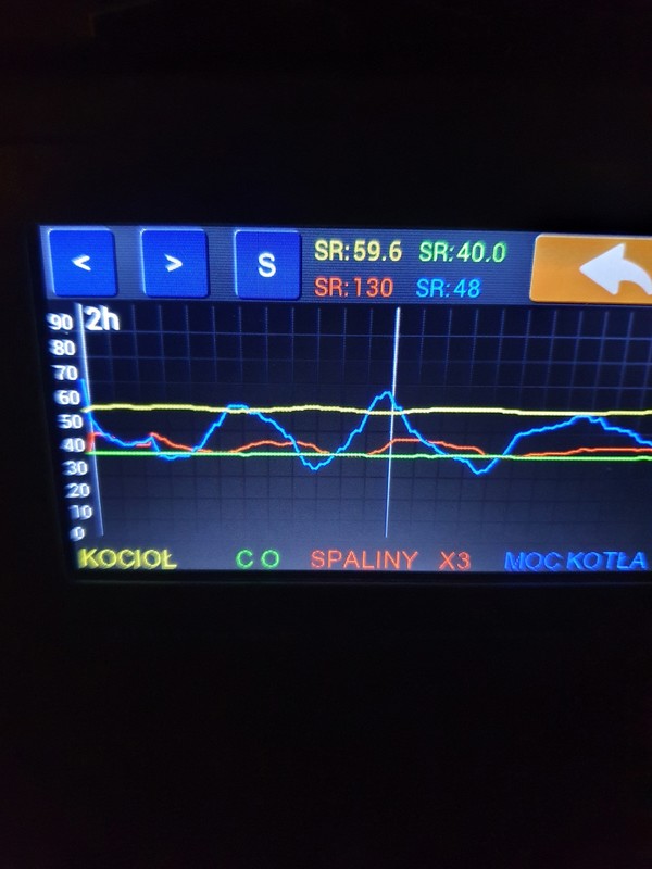

To jak ty używasz sterownika tylko  start stop to pokaż wykres jaki masz na sterowniku zobaczymy czy u ciebie nie trzeba zamontować szybra  w kominie.

@Darekkovert25kwNormalnie w takich przypadkach montuje się RCK, by wyeliminować czynnik pogodowy, który zmniejsza/zwiększa ciąg kominowy i wyciąganie zbyt dużej ilości ciepła przez komin.
Mam zamontowany i wszystko po ustawiane jak trzeba. Pokaż swój wykres
Mnie osobiście bardziej niż prosty wykres interesuje czystość kotła, ile spala opału i by było mi ciepło.
Kreski robi z 50% palacz i z 50% instalacja,zwyklo przewymiarowany kociol.Linijka rowna jescze nie znaczy na 100% fajne ustawienie i falowanie nie musi znaczyc ustawienie zle.
Liepiej starac sia na wykresu o pomiar i kopiowanie spalin do mocy kotla i to jest troche masakra na wykresu kolegi @Alanos777,sredne spaliny 140,nie zostaje ci dužo ciepla w kotlu 😞
No tak ale czyściej będziesz miał w kotle ja będzie modulować a nie jak w interwale i
Ależ u mnie kocioł moduluje, tylko po dogrzaniu pomieszczeń wygasza się całkowicie (dopala co ma na palniku i potem nie podaje w ogóle paliwa). Wykres wygląda niemal jak dwustan, ale bez sadzy i syfu w kotle. Mnie to pasuje. W tej chwili pali poniżej 8 kg słabego ruska w słabo ocieplonym domu ze starymi plastikami, gdzie na poddaszu jest absolutny brak wszystkiego (gole ściany bez ogrzewania), nie ma grama ocieplenia w dachu i dodatkowo jest w ścianie aby tam wejść dziura 60x90 cm😄. CWU 300 litrów i trzy osoby. Spaliny na pełnej mocy nie chcą przekroczyć 90 stopni. Średnia moc kotła wynosi obecnie 20% z 10 KW. W takich warunkach nie idzie sensownie ustawić modulacji, by było efektywnie i czysto pod względem emisji. Nie bez powodu testy kotłów robi się na 30 oraz 100% mocy.

Na rynnie to sadza by mi szybciej rosła niż temperatura spadała na kotle . Na retorcie żadnej zmiany na gorsze nie widzę .

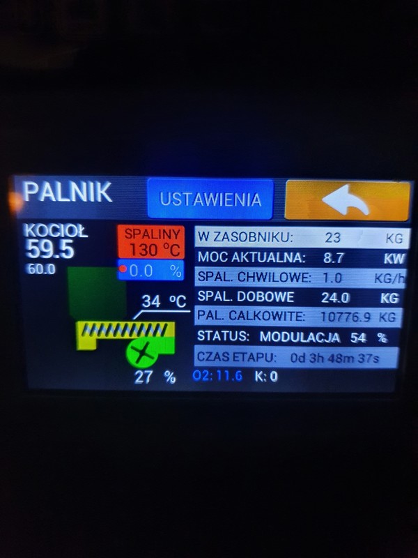

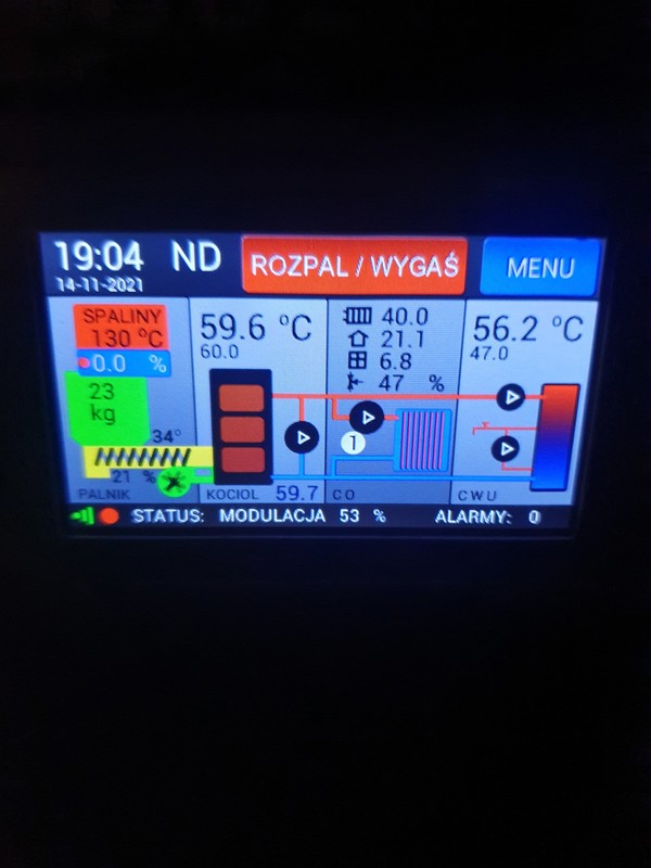

Bercus mamy 200m powierzchni do ogrzania. Piec silwer eco 5 plus 14kw trochę za mały jak na ten metraż do ogrzania. Dom nieocieplony cegła poduszka powietrzna 10cm i pustak, dach ociepliliśmy wełną 30cm. Okna wymienione na plastyki. 17 grzejników. Temperatura stała 21 stopni spalanie dobowe na tę chwilę to jakieś 25kg przy 7 stopniach na dworze. Ogrzewany bojler 140l. W tamtym sezonie spaliliśmy około 4,5 tony Peletu węglowego z JSW S.A. zamówiony analizator spalin, może na nim ugramy jeszcze jakieś 300 kg na sezon.

Alanos777.Na retorcie obrotowej taką jaką ja mam się nie sprawdzi.Przekonałem się i analizator odstawiony na półkę.Na zwykłej retorcie tak a na Sv-200 to już w ogóle spoko.Zobacz film kolegi Jockeya na YT on ma na retorcie.W moim przypadku zamiast analizatora mogę stosować opóżnianie powietrza i to jest na razie mój analizator spalin - na razie nie używam tej zakładki.Na stronie Timela jest filmik na YT o ustawieniu analizatora w wersji 2.46 a podczas omówienia filmiku jest wspomniane na temat opóznienia powietrza.
130° przy 50% mocy tak,czy tak dužo.U mnia ledwo 90,nawet temperatura na kotle 70.Przy pelnej mocy mam 125-7.Dužo dmuchasz i gonisz swoje cieplutko w komin.
