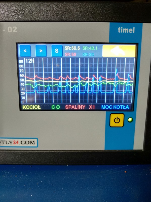

Kurde oglądając na forum i na fb wykresy sv200 i skzp cos mi nie pasowało w moim kotle. Za bardzo szarpał mocą przy modulacji na 1, spaliny niskie bo 50-70°C, tlen na bragerze nawet ok a w kotle sadza. I znalazłem dzisiaj winowajce. Brak silikonu na odcinku 3-4cm przy połączeniu czopucha przykręcanego do kotla. 20211121_194530.thumb.jpg.552277b685628f0d08c059ae043ee887.jpgZielona kreska to moment uszczelnienia. Kocioł cały czas pracował. 20211121_191154.thumb.jpg.bb53e5afc2acb228497f4cd0aa0ad174.jpgA tu zdjęcie z teraz jak się ustabilizowało wszystko.
Chyba tez muszę przyjrzeć się połączeniom rur dymnych bo tez brager dziwnie się zachowuje a ja z uporem maniaka szukam winy w palniku
@shaft7 ty mogłeś śmiało kupować tą małą SV na niskiej mocy o wiele lepiej pracuje.
W dniu 20.11.2021 o 12:10, bercus napisał:
@marekdPrzy dynamike 1 nie porownaja sa te faly? 7 to preciez najwieksze szrapanie z moca.
Dalem na 1 dynamike
Po zmianie dynamiki tak to wyglada IMG_6008.thumb.JPG.f7f640efb44a52a97e4132466c6678bd.JPG
No,to liepiej wyglada.Przy dužym obiegu i bezwladnosci trzeba troche hamowac.

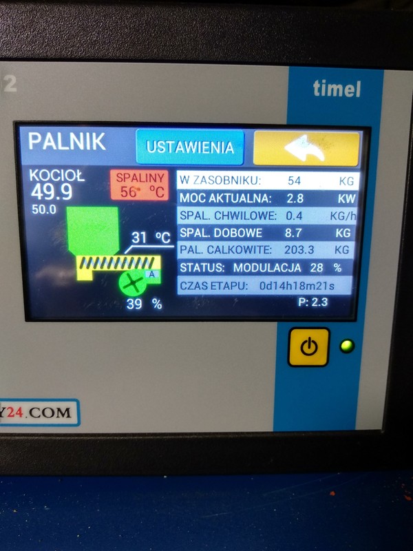

Wczoraj wieczorem przełączyłem się z pracy cyklicznej rozpal/wygaś na pracę ciągłą. Ustawiłem wstępnie dół oraz górę i muszę powiedzieć, że jest całkiem spoko. Jest lepiej niż cykliczna praca kotła i pompy. Od wczoraj kocioł pracuje bez odstawiania się. Modulację minimalną zablokowałem na 25%. Palnik mały SV200 9 KW ustawiony na 10 KW, wymiennik 12 KW.
Jakoś dziwnie skacze ci temp. CO
Też mnie to nieco zastanawia. Czujnik CO mam umieszczony zaraz za pompą, ale dość daleko od zaworu 4D. Może to mieć coś wspólnego z pracą termostatów na grzejnikach oraz elektroniczną pompą, która mimo ustawienia na pierwszym biegu pobiera w zależności od ilości grzejących grzejników od 4W do 6W. W sytuacji gdy wszystkie głowice są otwarte na obieg idzie około 38-40 stopni. Po przymknięciu się części z nich temp przy czujniku skacze do 44-45. Osobiście mi to nie przeszkadza, bo pomieszczeń nie przegrzeję. Głowice nie działają 0-1 tylko co 5% przymykają zawory. Delta między zasilaniem a powrotem to 1-3 stopni. Zazwyczaj około 2 stopnie.

Takie skoki beda jak zmienia sie przeplyw lub obciazenie cieplne. Kwestia sterownika i parametrow sterowania zaworem aby to minimalizowac. Jakie sa dostepne parametry zaworu w tym sterowniku?
@FAFAŁ jest mi ciepło i każde pomieszczenie może mieć swoją temperaturę jaką zapragnę. Praca cykliczna pompy mi nie pasuje. Nie oczekuję również prostych kresek jak na EKG po zejściu pacjenta.
Nie jestem wymagający 😉
@PioBin Zawor 4D firmy diamond czy jakoś tak. Generalnie dziwnie się zachowuje, bo w zasadzie powyżej 4/10 puszcza na CO praktycznie tyle ile ma z kotła. Sensownie pracuje w zakresie 0-3 na skali. Nie ma na nim siłownika.
Edytowane przez MrWolf
@MrWolf ja Cię rozumiem jedynie tam na modulacje jest minimalna moc w kresce a reszta skacze jak szalone . Przy 4D nie powinno podbijać temp i ona pierwsza wyszła by w kresce . Do tego szarpania masz modulacji jak na dwustanie . Jak by utrzymalo modulacje w jakims waskim zakresie to spoko a tu minimum i skok . Trzeba tu coś pogrzebac i modulacje ogarnąć .
Aaa rozumie. Czyli na sztywno= recznie. Ustawienie bedzie zalezec od temp. kotla i przeplywow po dwoch stronach = moc pomp. U Ciebie wyszlo 0-3 i ok. U innego wyjdzie 4-7 i tez bedzie ok.
Skoki modulacji i zmiana temperatury beda zalezec w takim razie od wody powracajacej z instalacji wiec tutaj nic nie poradzisz bez silownika bo ta zmienia sie przy zamykaniu i otwieraniu glowic.
