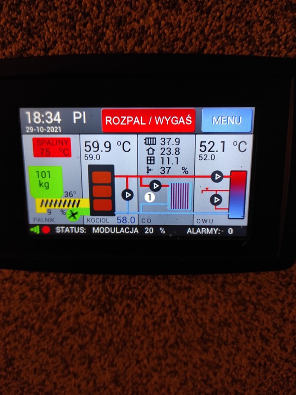

Pompa kotłowa jeśli jest zamontowana, to powinna działać cały czas. Wtedy układ się stabilizuje i działa prawidłowo. Jeśli będzie się włączać i wyłączać to mogą być takie kwiatki.
  • Odpowiedzi 26,4 tys.
  • Wyświetleń 4,4 mln.
Pompka kotlowa musi dzialac po caly czas,niezaleznie na inych pompkach.Jesli jest wylaczana i nie ma w obiegach wentylow zwrotnych,wode w malym obiegu i wentylom plynie tak,czy siak,nie dziwu,že wentyl szaleje.
Edytowane przez bercus
Pompa kotłowa u mnie chodzi non stop, oczywiście tylko jak chodzi CO. Tak delikatnie z mocą 8-9W w trybie podłogówki. Pompa CO na 24W (tryb grzejnikowy) i CWU na 2W (tryb podłogowy). Technicznie nie liczy się moc, tylko przepływ jaki ta moc generuje, a tutaj wszystko zależy od oporów.
Jeżeli u ciebie pompa załącza się tylko gdy temperatura spada poniżej zadanej, to nie ma szans by siłownik nie dostał od tego kręćka jakiegoś. Ciągle zmieniają się przepływy. Może wydłuż czas reakcji. Ja mam 120s, jeżeli był krótszy to wachlowało strasznie. Ale tutaj myślę że powodem jest ogromny zład wody jaki mam w instalacji, a co za tym idzie bezwładność. Nie da się ciężarówką kierować kręcąc ostro kierownicą raz w lewo raz w prawo.
Poza tym istnieje zależność pomiędzy otwarciem zaworu a mocą pompy i przy zachowaniu temperatury która idzie na CO. Przy dużej mocy pompy np 40W, zawór u mnie operował w zakresie 30-40%. Przy 24W jest to 40-50%. Mniej prądu idzie na pompę, ciszej chodzi i w instalacji nie ma durnych odgłosów.
Powiem tak.Pompa kotłowa musi być i ma być włączona cały czas.Jeśli jej nie ma to praca kotła jest nie stabilna i palenie groszku kiepskie-tak ogólnie powiem .

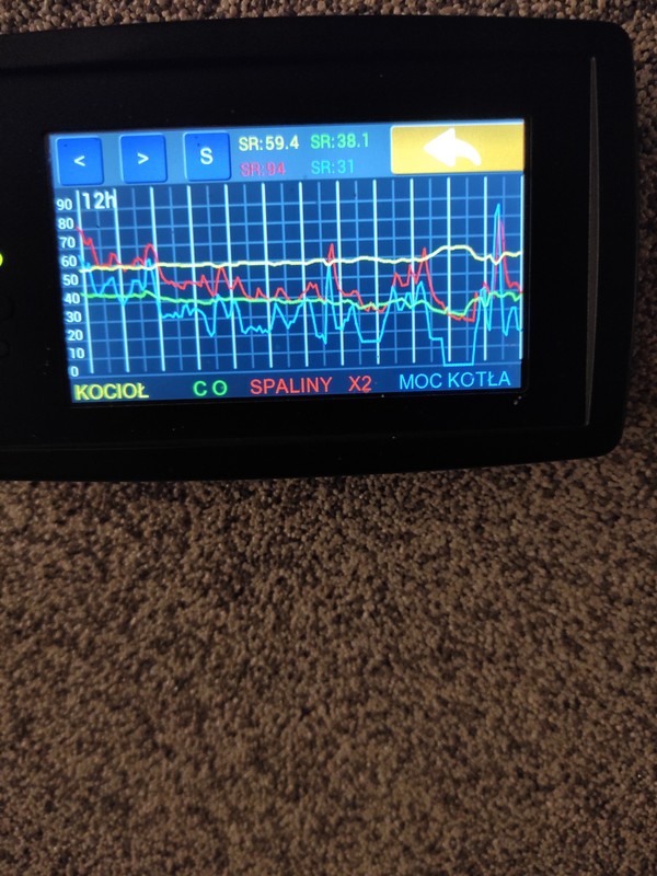

Dzięki  Wielkie Panowie za sugestie odnośnie pompy kotłowej !!!! Faktycznie   dzisiaj weszłem sobie w historię cofając się   kilka dni do tyłu i wniosek nasunął się  ten sam. W momencie kiedy pompa kotłowa pracowała przez cały czas układ działał w sposób stabilny bez jakichkolwiek  wahnięć.  Kiedy powrót osiągał temp. zadaną pompa się wyłączała następowały  skoki mieszacza który miał problem z utrzymaniem stałej temperatury zasilania .Wszystko już jasne, ustawienia pompy kotłowej do przestawienia .  Jeszcze raz dzięki za pomoc

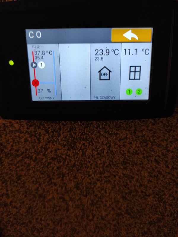

PYTANKO .
mam ustawiona temperature w domu 23.5 ° dzie nawet w dimu zrobilo sie 25a zawor 4d otwarty   W domu panel pokojowy czujnik na kablu nie podłączony
Sterownik skzp 02
30 minut temu, Szymek00 napisał:
nie podłączony
Tu może być przyczyna 🙂
