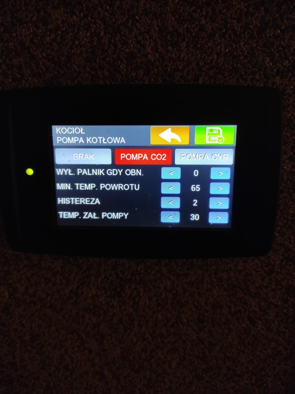

Możesz napisać jak pozbyłeś się kolumny graficznej z pompą CO nr 2? Nie mam u siebie drugiej pompy- dałem w jej ustawieniach "stop" natomiast chętnie pozbył bym się jej z grafiki.
Pewnie działa jako kotłowa i dla tego nie ma grafiki
A ok. ja nie mam kotłowej dlatego grafika od CO2 jest wyświetlana. Widocznie nie da się tego zlikwidować

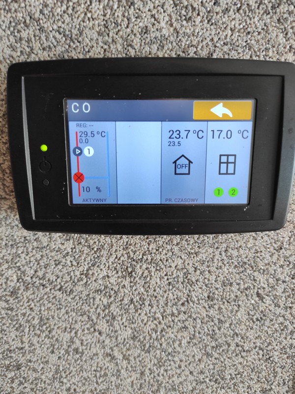

3 godziny temu, Szymek00 napisał:
PYTANKO .
mam ustawiona temperature w domu 23.5 ° dzie nawet w dimu zrobilo sie 25a zawor 4d otwarty   W domu panel pokojowy czujnik na kablu nie podłączony
Sprawdź jak masz zadeklarowane minimalne otwarcie zaworu. Może tu przyczyna? A tak z boku, ja w chałupie mam 25^C jak za oknem jest LATO, jak za oknem jest 30^C. Ile trzeba jesienią dać w CO żeby było 25^C na pokojach ???

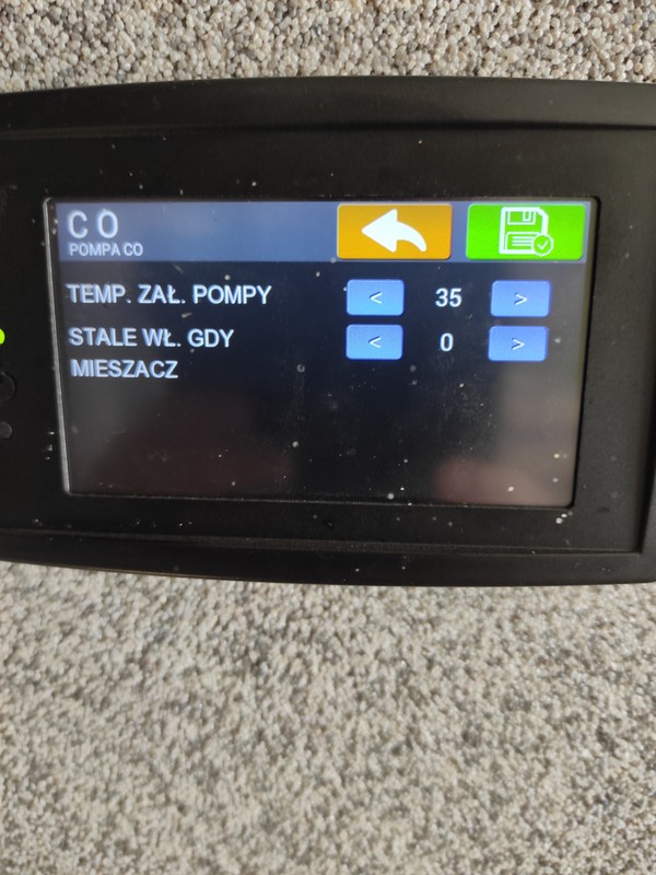

A opcja POZYCJONUJ CO  w mieszacz ? Mam na 0 a wy koledzy
Kiedyś miałem co 12h. Teraz też mam zero ale od czasu do czasu raz na kilka dni sam go pozycjonuje.
Każde pozycjonowanie wprowadza zakłócenia w stabilnej pracy kotła. Dlatego robię tak jak kolega @DarekDaro76. Brak pozycjonowania mogło być przyczyną kłopotów o których wcześniej pisałeś.
A tu jak masz.ustwwione

Zrobiłem ręcznie.  Tak jak mówicie  zawór 10% otwarty  temperatura za mieszaczem 28.6 °   pompa stoi
@Szymek00, musisz na własnej instalacji sprawdzić, czy korzystniej jest sterować pompą CO (wł/wył), czy temperaturą za mieszaczem. U mnie pompka CO pracuje nonstop. Ale jak tu ktoś napisał wcześniej, nie lubię zimnych kaloryferów w okresie grzewczym.
