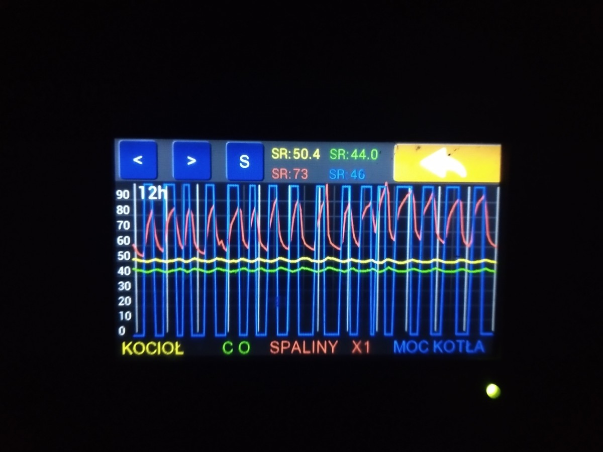

A tu moja "modulacja" 🙂
Mam pytanie. Sterownik pracuje w dwu stanie, czy masz ustawioną wysoko min. modulację i krótki czas przekroczenia temperatury?
W dwustanie . Moc koło 9 kw z tego co pokazuje sterownik

Sorki 6,9 pokazuje

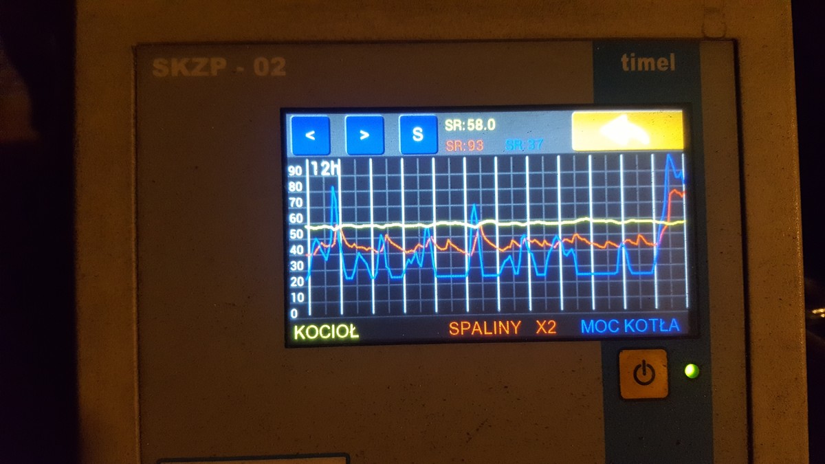

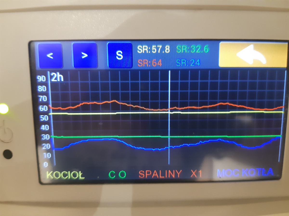

To ja też 😄

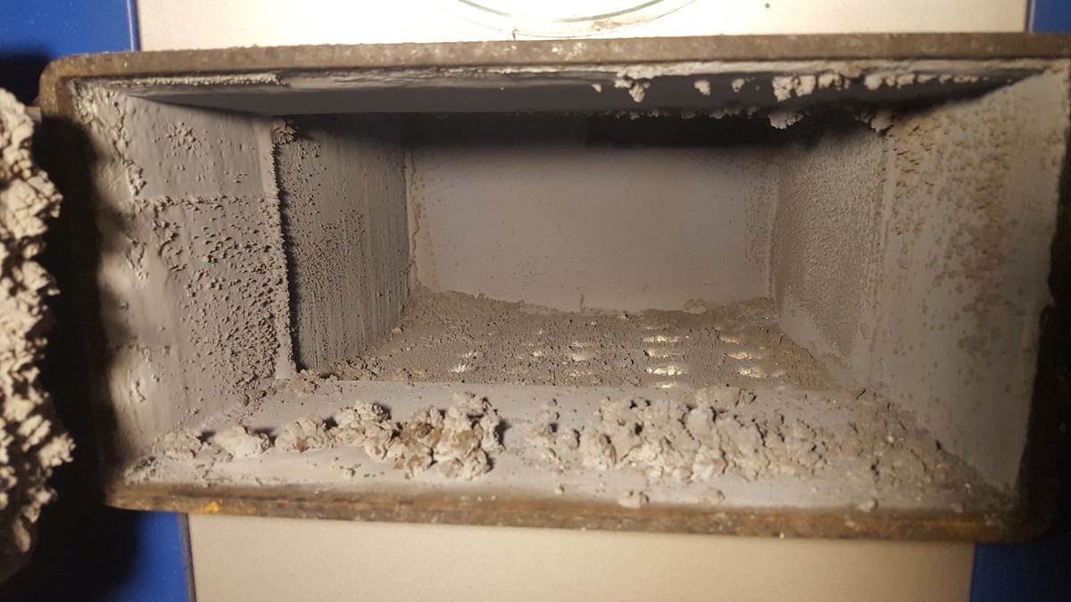

W kotle szaro, a z komina biały dym. Jak otworzę drzwiczki kociołka to też widać i czuć dym. Powietrze już dosyć wysoko. Zaczynają się tworzyć spieki. Groszek z Janiny  22-24. Czary jakieś ??
@FAFAŁładnie zagrałeś wysokie C, masz tak codziennie, czy tylko z okazji 11 LiSTOPADA ? Mam na stanie Titanic+, oddam za free.
Bialy to by wygladalo na zbyt duže napowietrzanie i przechladzone zlože na palniku.
