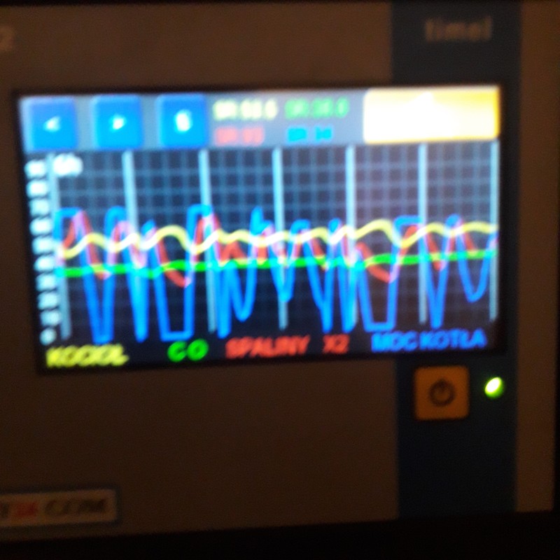

Brak siłownika tylko częściowo tłumaczy te skoki. Czy masz pompę kotłową? Jej brak tłumaczyłby wszystko.
  • Odpowiedzi 26,4 tys.
  • Wyświetleń 4,4 mln.
Mozna by baniak załączyć na stale co by podmieszalo wode w kotle i to zaś powinno złagodzić skoki mocowe . Takie tam gdybanie 🙂
Generalnie nic mi to nie przeszkadza, a i nie mam ochoty robić doktoratu ze spalania paliw kopalnych w kotłowni. Pali tyle samo co przy pracy zgaś/rozpal zapalarką. Nie sądzę aby prostą kreską modulacji spowodował spadek spalania, które i tak mnie satysfakcjonuje. W pomieszczeniach jest temp odpowiadająca mniej więcej temu co ustawiłem na głowicach. Stabek się spala ładnie, spieków jako takich nie ma, lekki typowy z tego węgla chruścik. Jestem happy i mogę zająć się innymi sprawami.
@Hitower oczywiście jest pompa kotłowa. Delta 1-3 stopni między powrotem a zasilaniem. Jedyne co to kotłowa na najniższym biegu daje cały czas 8W podczas gdy CO śmiga między 4-6W. Mniej nie mogę dać. Na auto chcą walić na maksa czyli 22W. Były to jakieś tanie chinole, bo nie chciałem wydawać 600 zł za pompę by się przekonać, że te elektroniczne to wcale nie takie super.
Może utnijmy temat, bo szkoda zaśmiecać wątek a w sumie ja jako takiego kłopotu nie widzę 😄
Jeszcze tylko jedno. U mnie pompy CO i kotłowa pracują w (auto) i ich moc dopasowuje się do pracy termostatów. Przeważnie w niskim zakresie. Mam dodatkowo założony bypass z zaworem kulowym między zasilaniem i powrotem (powinien być zawór ciśnieniowy). Gdy otworzę na nim przepływ pompy wchodzą na maksymalne obroty. Może masz coś podobnego?
Nie. U mnie jest klasycznie tak jak przy zaworze 4D. Żadnych bypassów, obejść itp. Obstawiam kwestię przepływów w instalacji. U mnie jest rozdzielacz do grzejników na 6 sekcji i ponad 100 metrów pexa 16. Zauważyłem, że dynamika była ustawiona na 7. Pójdę z tym parametrem w dół. Zobaczę czy coś to zmieni.

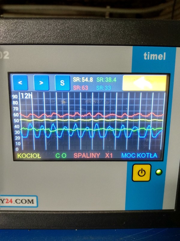

Poniżej wrzucam wykres z 12 godzin po zmianie dynamiki z 7 na 1. Dodatkowo ustawiłem kocioł na 55 stopni, a CWU na 50 stopni. Co nieco się uspokoiło.

A temperatura spalin wzrosła? U mnie o około 20 stopni i modulacja się dużo uspokoiła

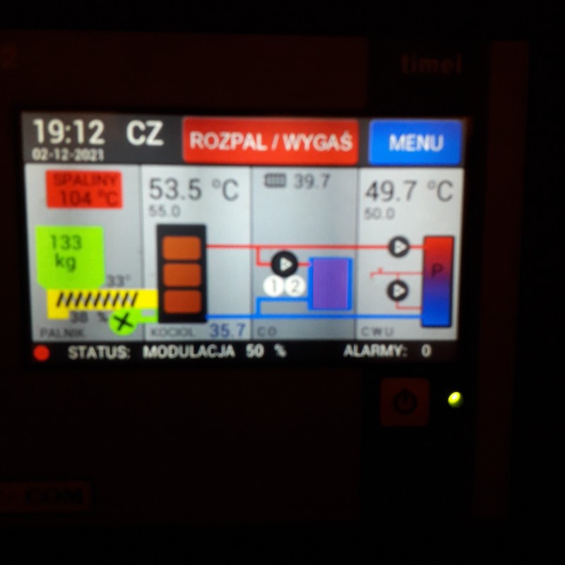

Witam od tygodnia męczę się z ustawieniami. Nowy scamp pv13 i ster skzp02 full . Na dniach będzie założony siłownik na 4d .czujnik pokojowy jeszcze nie podłączony. Jak to ugryżć by to w miarę równo chodziło bo już brak pomysłów. Czego tu za dużo lub za mało że tak faluje.
A pompę kotłowa masz?
