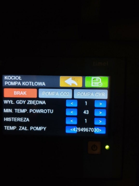

A co się stanie jak pompa się wyłączy a piec dalej będzie chodził. Też zastanawiam się czy nie wstawić obejścia z zaworem różnicowym tzw baypas.

Odstawi się to po pierwsze , po drugie jest tam ustawialna temperatura alarmu i jeszcze jest zabezpieczenie termiczne . Tak że spokojnie nic nie będzie się działo strasznego .
1 godzinę temu, Arek-SJ napisał:
Mogę tego spróbować, ale ciekawe czemu pompa wyłącza się kiedy parametr "wyłącz gdy zbędna" mam ustawione na 0. Dzięki za poradę.
Ten parametr jak napisałem kontroluje działanie pompy gdy kocioł się odstawia (5C ponad temperaturę zadaną). Jeżeli jest 0, to pompa będzie działać cały czas, nawet jeżeli kocioł się właśnie odstawi. 1 oznacza wyłączenie pompy - kocioł się wolniej wychładza. Parametr ten w zasadzie ma znaczenie gdy grzeje się tylko CWU. W sezonie kocioł praktycznie chodzi cały czas (chyba że to jakiś okres przejściowy)
No właśnie chodzi o to, że u mnie po osiągnięciu temp. powrotu sterownik wyłącza pompę niezależnie od tego czy mam zaznaczone 0 czy 1, dlatego pytałem czy może być błąd w oprogramowaniu.
Zrobiłem tak jak poradziłeś, ustawiłem wysoko temp. powrotu i teraz pompa idzie cały czas.

Wylacz kiedy zbedna jest aktywowane w momencie kiedy wszystko wygrzane i wylaczaja sie wszystkie pompki obiegowe-CO1,CO2,CWU. W tym momencie staje sa jej praca zbedna,poki ktos wylacza obiegi CO zamiast sterowania temperatury.
Edytowane przez bercus
Hmm coś tu chyba nie gra 🙂
A jak ma się załączyć jeśli jej BRAK 🙂
Zobacz temperaturę 🙂
