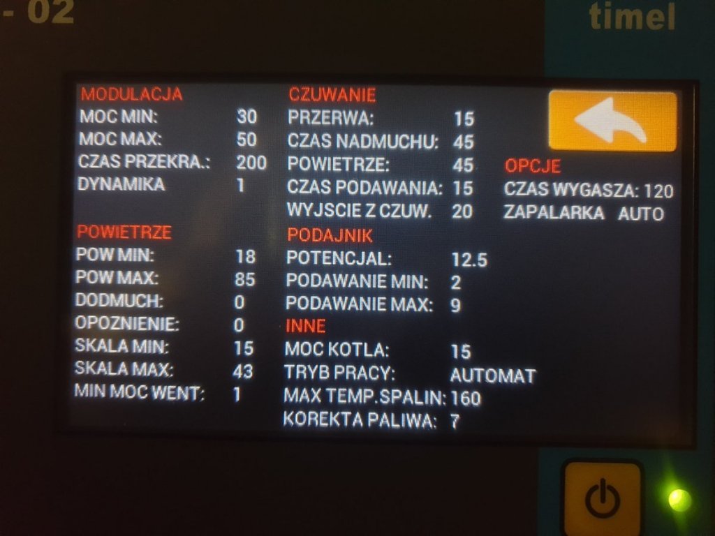

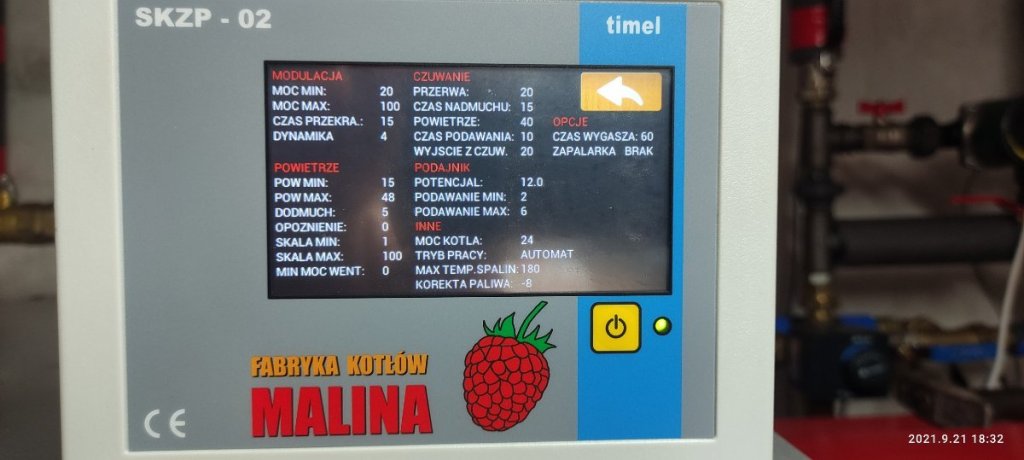

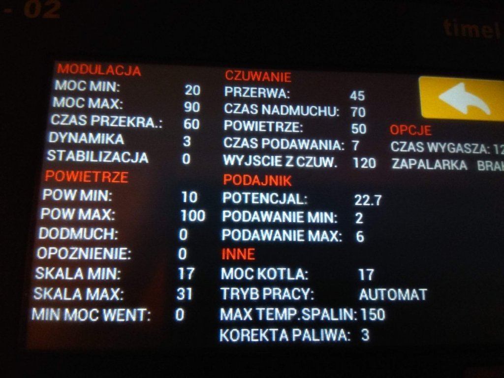

Witam. Koledzy takie spostrzeżenie, w panelu informacje zauważyłem opcja stabilizacji chociaż w modulacji już jej nie ustawiamy przy sofcie 2,46 , też macie taką anomalie w sterowniku przy tym sofcie ???IMG_20210921_104509.thumb.jpg.7e7c06d7f165b0c6d8d227dbdd95d54f.jpgIMG_20210921_104431.thumb.jpg.fe8ae7aa3284a3d5abdec4fb4c007e21.jpgIMG_20210921_104418.thumb.jpg.ec9d545b0547a3440d5ab71d9dae4541.jpg
Jak aktywujesz tryb instalatora to będzie taka opcja do zdefiniowania.
Wysłane z mojego MAR-LX1A przy użyciu Tapatalka
Właśnie że nie ma , pojawia się dynamika i czas przekroczenia.
Pewnie to taki zwłok który  został po wykasowaniu opcji .
Dokładnie tak jest:
============================== WERSJA 2.46 ==============================
- zmiany w algorytmie analizatora spalin. Teraz koryguje paliwem. Znacząca poprawa auto korekty procesu     spalania we współpracy z analizatorem. Zalecana wartość parametru MAX. KOREKTA PODAWANIA = 70%
- wyliczony tlen i korekta podawania dostępne również w panelu pokojowym
- usunięty parametr "Stabilizacja" w menu modulacji
Tak czytam i czytam o tych aktualizacjach i sam nie wiem co wgrać....
Tylko dlaczego w panelu informacyjnym u mnie wisi , dlaczego ?? Może ktoś z kolegów sprawdzi na sterowniku u siebie.
U wszystkich wisi

@Misiu Co do stabilizacji, u mnie jest. Ale to był soft instalowany jeszcze jako testowy.
Też u mnie jest ten pierwszy testowy , nie wiem czy był coś poprawiany? Prawdopodobnie jeszcze raz pobiore ze strony i w weekend wrzucę go do sterownika , zobaczymy.
Wersja 2.46 oficjalna tryb instalatora.

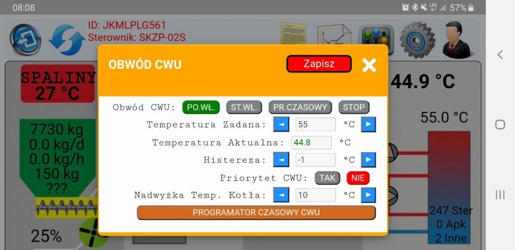

Potrzebuje podpowiedzi w kwestii temperatury załączenia pompy CWU. Nie mogę tego znaleźć.  Chwilowo przepalam drewnem, gdy podłoże ostatni raz wieczorem rano wodą ma 40 stopni. Pompa zalicza się i wyłącza gdziś przy tej temperaturze. Nigdzie nie mogę znaleźć temperatury załączenia
Masz ustawioną temperaturę CWU na 55 stopni a histerezę na 1 stopień. Więc pompa załącza się gdy temperatura spadnie do wartości 53-54 stopnie. Dlatego masz wychłodzoną wodę w bojlerze. Daj większą histerezę np. 10-15 stopni.
