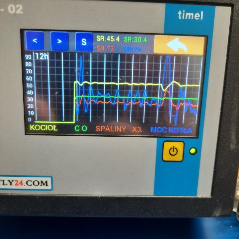

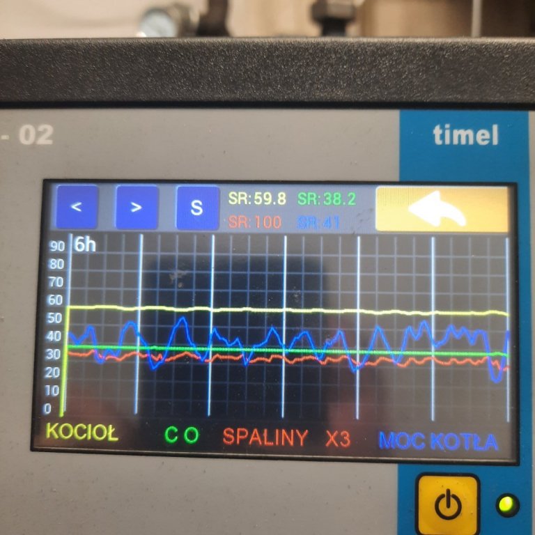

Kupiłem kocioł Sekom skamp pv13 odpalony 3 dno temu.  Fajnie chodzi   A później to 20210923_103315.thumb.jpg.0c63a96b536b89d44553ebfa71219af5.jpg20210923_103315.thumb.jpg.0c63a96b536b89d44553ebfa71219af5.jpg
Dwa ni było chyba w miarę dobrze ? 20210922_043729.thumb.jpg.a6fb2c672b0d87313c919b0d097a0081.jpg
To znaczy co ?
Nie widzę żadnych patologii. Ster trzyma w miarę stabilną temperaturę, moduluje sobie. Widać jeden spadek do około 50 stopni i modulacja wskoczyła na pełną moc, zapewne ładowanie CWU lub termostaty puściły dużo zimnej wody z układu.
Chodzi mi o to dlaczego sterownik na wykresie z 12 godzin pokazuje wczystko na zero skoro piec trzy doby chodzi non stop
i napewno nie rozalil sie sam
w odwrotnej kolejności wstawiłem zdjęcia .
Godzinę temu, darko240973 napisał:
Nie chodzi o update,tylko o dotykanie pkt na panelu .Trzeba 10 razy chyba dotykać przycisk na panelu ,żeby pokazała sie kropka.Tak się pokaże chyba trzy razy i po kalibracji.
 Twoim zdaniem warto pobierać instalować nowe softy skoro nie mam zapalarki  i tego BCA ITP .
Brak zasilania 9h wcześniej. Sprawdź w informacjach ile godzin pracuje.
Brak napięcia w gnieździe nawet przez sekundę spowoduje brak wpisów w wykresie. Jak masz ciepło to co się przejmuje 😁
