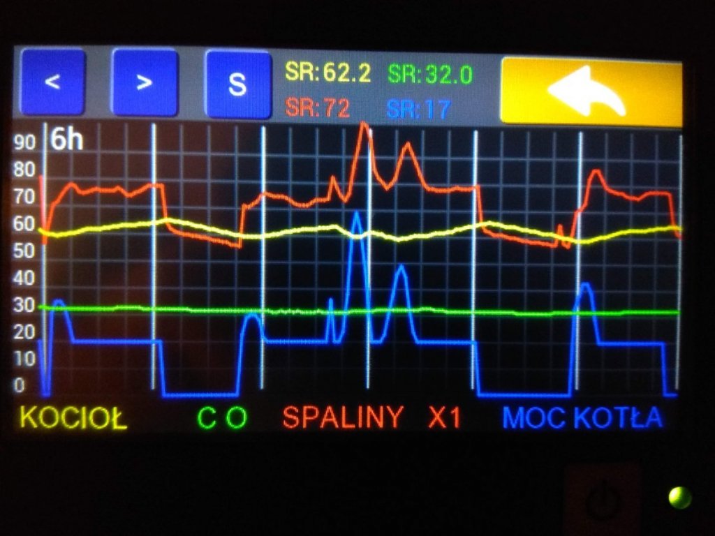

U mnie aktualnie wygląda to tak. Jeszcze za ciepło, a z modulacją nie mam co schodzić, bo przy tak słabym powietrzu, bragger "dosypuje" sporo węgla. W środku zdjęcia załączyło się grzanie CWU. Za to teraz siłownik ma co robić, żeby utrzymać stałą temperaturę na CO przy tak zmieniającej się temperaturze kotła. W zasadzie wygląda jak u ciebie w dwustanie, tylko nie leci na 100%. No i po spalinach widzę, że przydałoby mu się czyszczenie.skzp02.thumb.jpg.4796d211d73915e1e33049b8f2c2e191.jpgk.

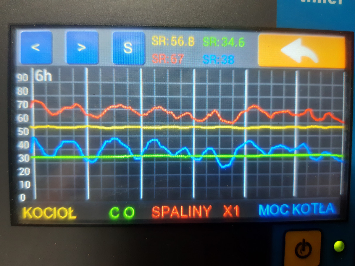

Osobiście bym wolał by panel i sterownik pokazywał dodatkowy wykres dla Temp zewnętrznej, pokojowej i boilera. Aktualnie są tylko: kotła, spalin, zaworu i moc kotła.

Największy wpływ na zaburzenia wykresu ma zał/wył bojlera.
Osobiście zamieniłbym moc kotła na bojler.
Moc kotła mnie nie interesuje, ma nadążać i zmieniać się do zmian obciążenia dostawanych od bojlera, zaworu, termostatu....

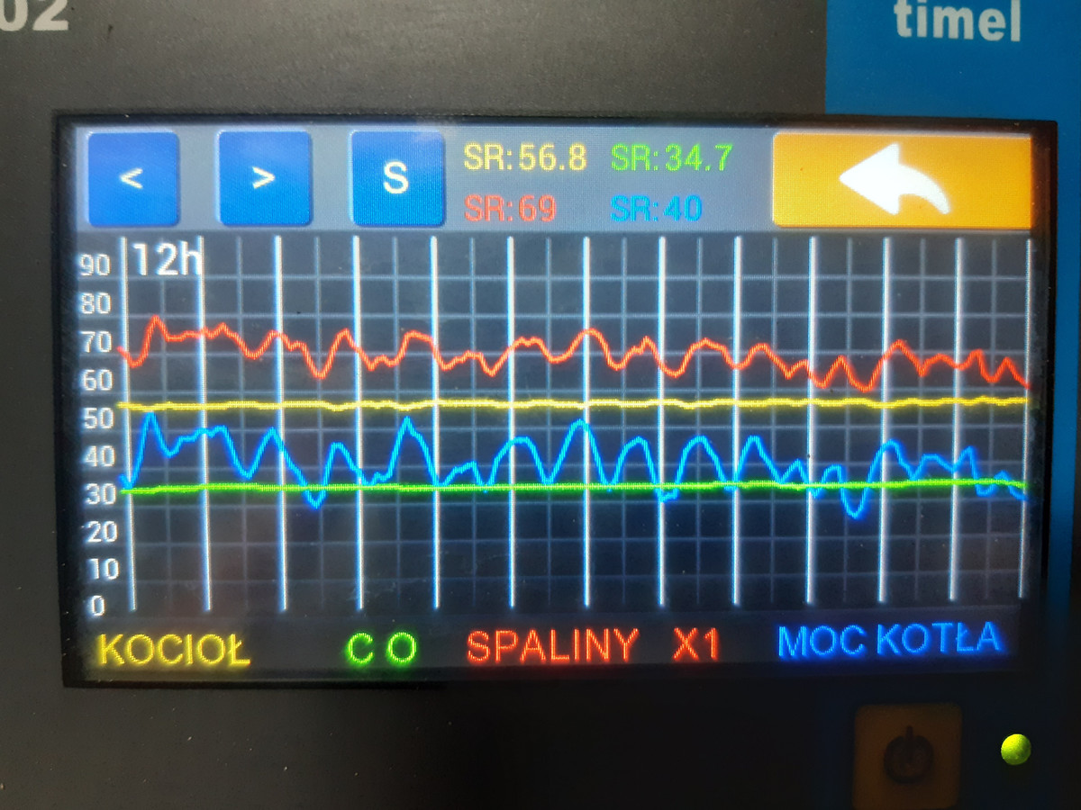

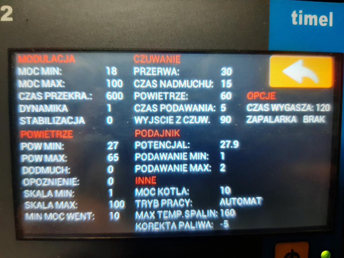

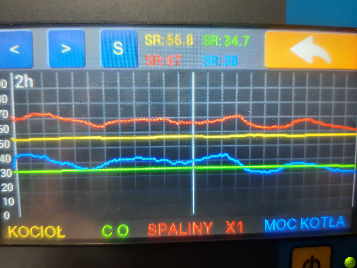

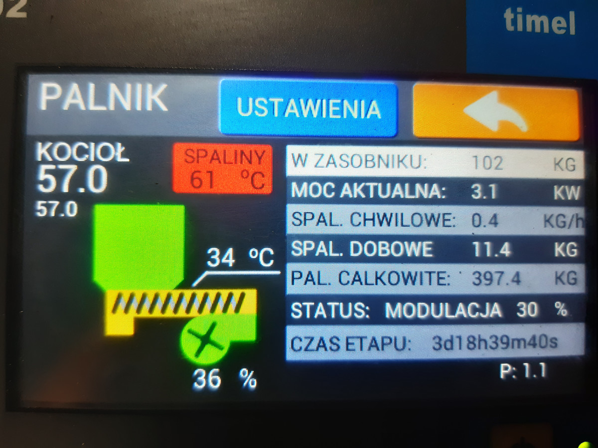

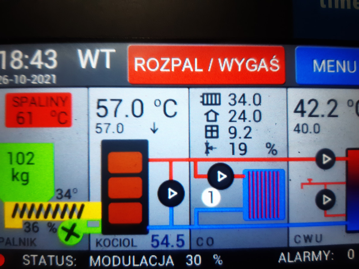

Trochę podzielę się informacjami w ustawieniu kotła.Mam kocioł 25 kw, ustawiony na 10 kw (przewymiarowany na 100% - teraz wystarczył by 14 kw) .Chodzi tak już jakiś czas bez problemu w modulacji ciągłej.Prawidłowy kopczyk ,powietrze,czysty deflektor  itd.Jeśli ktoś z kolegów tu szanownych coś by chciało dodać w tej pracy kotła to jak najbardziej piszcie.Wyciągłem 10 kw ale niżej już nie da rady.Czemu aż tak nisko, a to dlatego że chciałem wypłaszczyć jeszcze wykres choć i tak miałem na 16 kw dobrze a zarazem sprawdzić czy da się ustawić te 10 kw.Po dobraniu powietrza do modulacji zjechałem z wykresem i trochę ze spalinami.Było jeszcze trochę za dużo groszku na palniku .Zobaczcie sami i napiszcie swoje zdanie co o tym sądzicie.Trochę zdjęć poniżej z ustawieniami.Zauważcie z wykresów ,że temperatura kotła trzyma się na 56.8* we wszystkich  12h,to chyba jest dobrze.

Jockey.Tak ja też pamiętam początki ,było ciężko a nawet myślałem że instalacja jest żle zrobiona .Nawet piwo stało na kotle a drzwiczki z kotła otwierały się jednym palcem he he he.Skzp-02 robi też swoje,ale trzeba go zrozumieć i poznać. Póżniej cierpliwość zostaje wynagrodzona.
