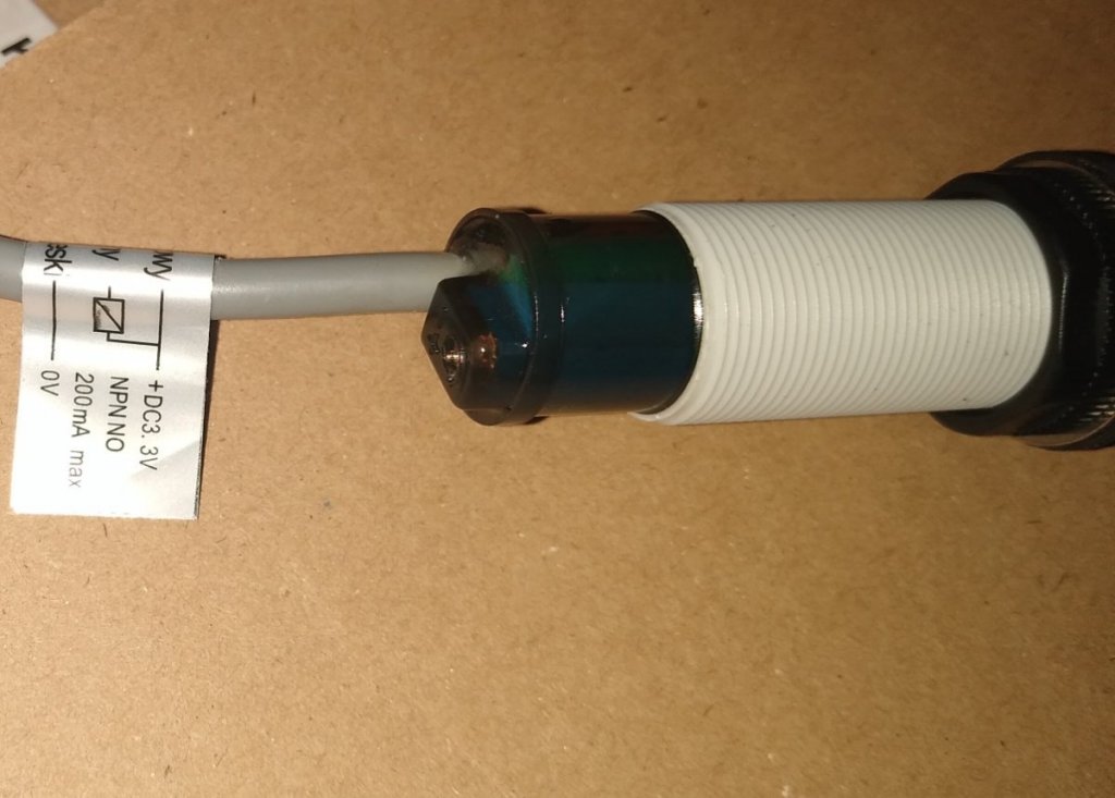

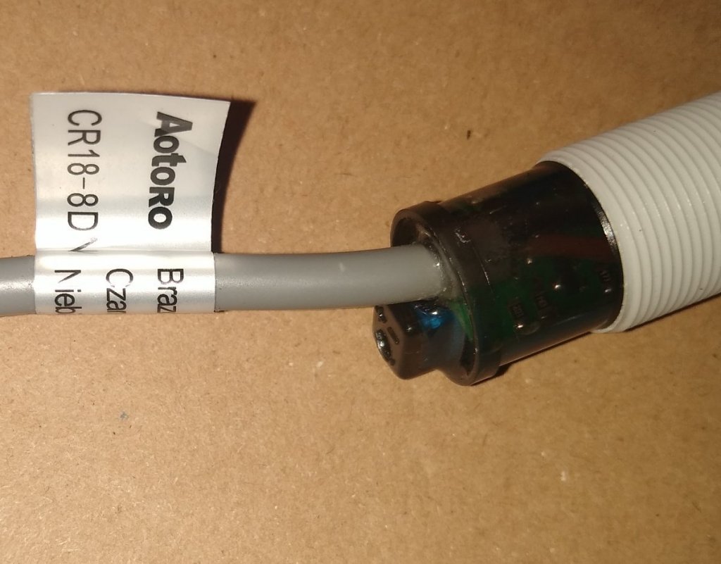

W Argos Max który mam uszykowany do wysyłki z kotłem mam teraz o symbolu Aotoro CR18-8DN. Opis brązowy, czarny, niebieski +DC 3.3V, NPN NO, 200mA max. Przewód niebieski 0V
Sprawdźcie oznaczenia PNP czy NPN bo tutaj jest problem/różnice. Gwinty, światełka, gładkie nie ma znaczenia. 3,3V???
Napięcie 3.3V wskazuje na bezpośrednie podłączenie do mikrokontrolera. Hmmm ok. ale to nie jest dobry pomysł (fatalny) od strony elektrycznej.

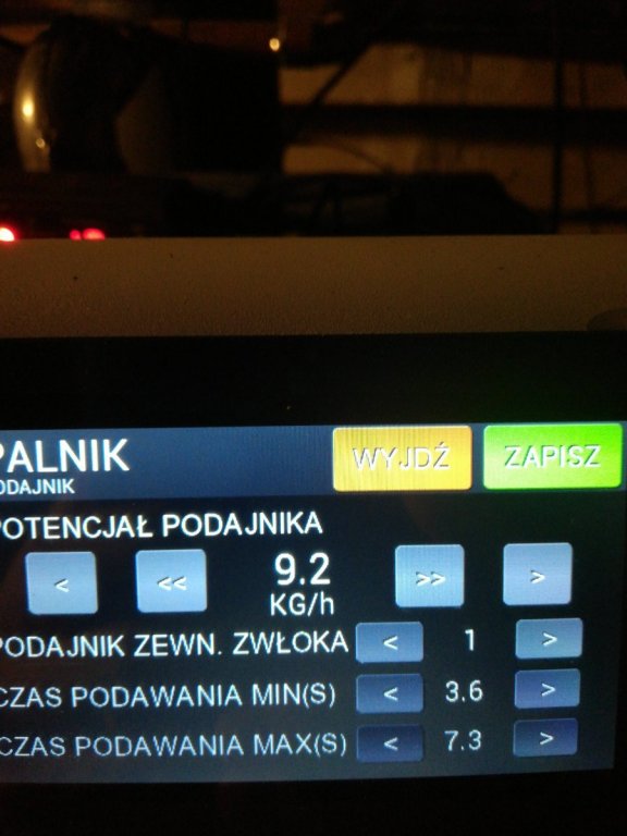

Żeby Stoker pracowała, musisz w menu palnik, Podajnik zewnętrzny zwłoka dać na 1.Bo inaczej nie będzie pracować, też tak miałem.

Czujnik pojemnościowy na Stoker nie działa, tylko na żmijke ze zbiornika. Jak palisz Pelletem, to tak wybór paliwa Pelet.
