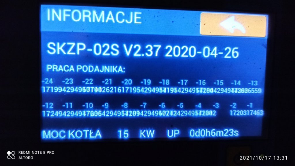

Oldek, kolega po powrocie z 2,46 na 2,37 ujrzał takie kwiatki jak na zdjęciu. Spalanie na dobę ma ponad 400 kg 🙂 Wgrywał dwukrotnie z przywróceniem ustawień fabrycznych bez sukcesu, miałeś coś takiego?IMG_20211017_133141.thumb.jpg.647ef66ca39be8b3191dfcd5db8a947f.jpg
Edytowane przez altoro
Paliwo należy także wyzerować
altoro - zmieniałem oprogramowanie kilka razy ale takiej funkcjonalości nigdy nie miałem, można tylko pozazdrościć - sorry nie mogłem się oprzeć 🙂 (tak wiem nie ten obrazek się wczytał 🙂
Edytowane przez at123
Już mu przekazuję, dzięki.
