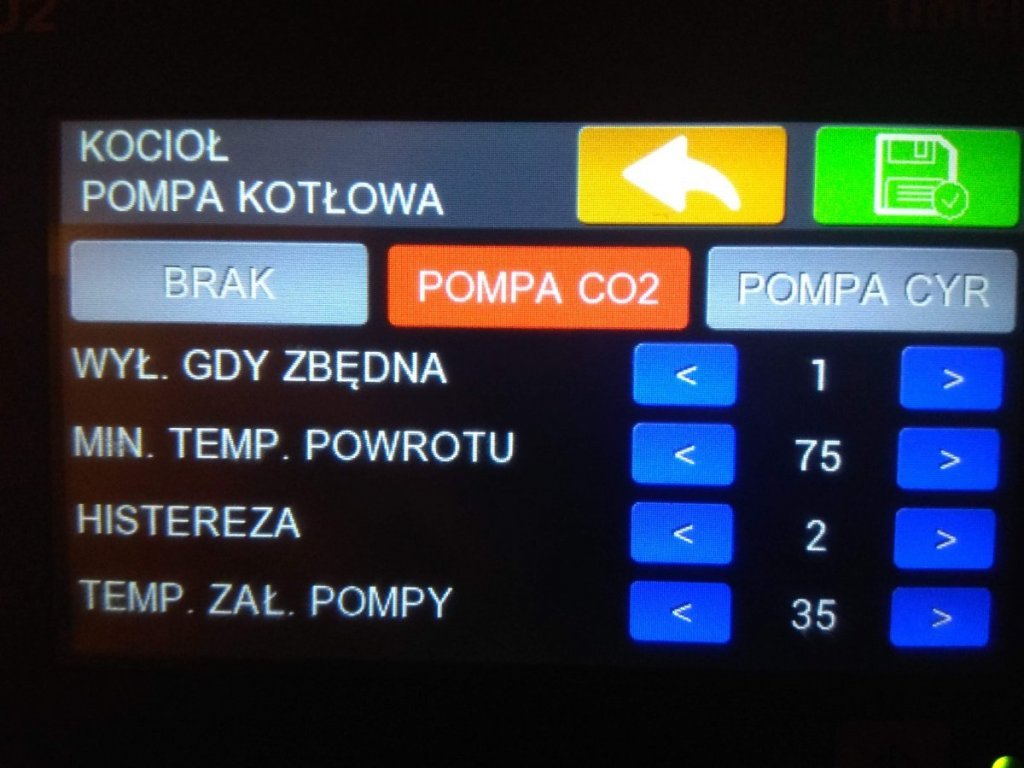

Pompę podepnij pod wolne gniazdo pompy cyrkulacji lub pompy CO2. W ustawieniach możesz wskazać które gniazdo będzie zasilało pompę kotłową.
Czy pompa kotłowa podłączona do któregoś z tych gniazd pracuje w trybie ciągłym, czy po osiągnięciu zadanej temp. powrotu wyłacza się?
To zależy jak ustawisz.  Polecane jest jednak, aby działała cały czas.
Temp. powrotu spada kiedy pracuje pompa  c.o.  dlatego podpiąłem kotłową do c.o. i pracują zawszerazem razem.
No i właśnie tu mam problem, bo wyłącza się po uzyskaniu temp. powrotu, brak reakcji na zmianę parametru w ustawieniach. Czy to może być błąd w oprogramowaniu sterownika(v2.46)?
Dawno nie robiłem nic przy sterowniku, ale możesz mieć włączoną ochronę powrotu. Wyłącz ją, i dopiero ustaw pracę stałą.
Ustaw minimalną temperaturę powrotu na dużą (u mnie 75), tak żeby kocioł jej nie osiągnął. Wtedy pompa działa non stop. Ja kocioł mam ustawiony na 60C. Jeżeli temperatura przekroczy 65C, kocioł wyłącza się i pompa też (wyłącz gdy zbędna)
Mogę tego spróbować, ale ciekawe czemu pompa wyłącza się kiedy parametr "wyłącz gdy zbędna" mam ustawione na 0. Dzięki za poradę.
