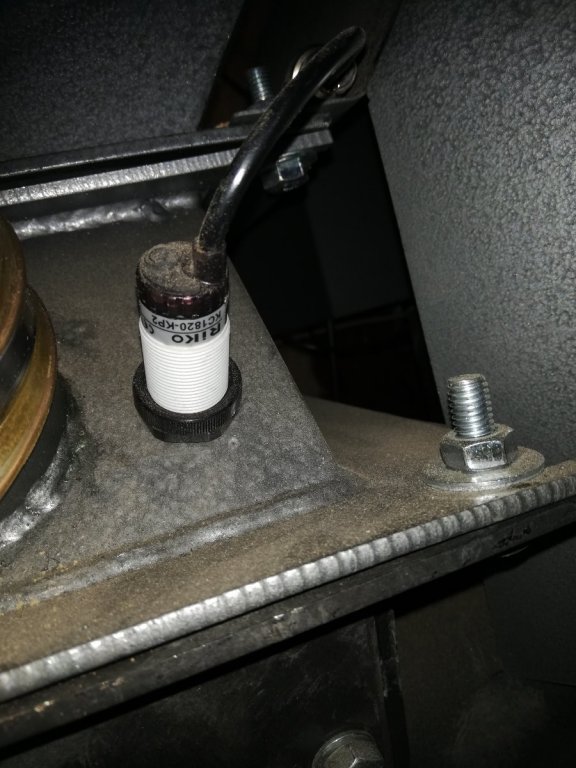

Odnośnie tej dostawki od Timela do skzp02 żeby sterować drugim podajnikiem przy separatorze to przez dwa tygodnie ogarnialem temat. Separator nabyłem od kolegi Pieklorza z czujnikiem pojemnościowym i płytkę zamówiłem w Tunelu - w ogóle nie współpracują ze sobą, wyrzucone pieniądze - temat ogarnąłem za tańsze pieniądze i jak na razie po testach u mnie wszystko śmiga.
Możesz coś więcej kolego napisać na ten temat?
Działa przystawka musiałeś coś źle wpiąć
Kijasr podaj symbole czujnika pojemnościowego jaki masz podłączony do tej przystawki. Ja dostałem czujnik który nie działa wł/wył jego reakcja pega na obniżeniu napięcia  o 25% czyli z 24v podanych zmienia sie na 18 v. Prześlij zdjęcie lub symbole czujnika co u ciebie działa.
Nie ma co pomylić trzy kolory przewodów tylko.
Mam pytanie dla ogarniających elektronikę - sterownik posiada zabezpieczenie - topikowy 4 A .Ostatnio pompa CWU "uwaliła" mi sterownik/oczywiście bezpiecznik i jakiś element sterujący zasilaniem CWU/ na wyjściu było tylko 170 V. Oczywiście Timel w pół godziny naprawił sterownik, ale nurtuje mnie pytanie dlaczego bezpiecznik na to pozwolił ? Dodam że przyczyną zwarcia była wilgoć w konektorze przyłączeniowym pompy CWU. Może zabezpieczenie powinno być solidniejsze tak jak w listwach antyprzepięciowych?
Strone wcześniej masz mój problem . Tak że sterownik jest całkiem fajnie zabezpieczony . Ważne by nie ubijalo "serca" sterownika . Jak poleci rurkowy czy warystor to nic i koszta niewielkie . Chociaż wymiana tego warystora nie jest tak prosta to idzie to samemu zrobić .
Popcorn1 co chcesz wiedzieć więcej ?? Kolego Kijasr jeśli to nie problem poproszę o symbol czujnika i jak jest możliwość zdjęcia działającej dostawki do skzp02 do drugiego podajnika do palenia pelletem.
Ja mam przystawkę do Timela, wcześniej był sterownik SKZP-02F a teraz Skzp-05. Wszystko działa bardzo dobrze.
Jaki czujnik pojemnościowy , symbol.
Czujnik oryginalny z Argos Max, symbolu nie pamiętam.
Prawdopodobnie też dostałem ten czujnik a jesteś w stanie zrobić zdjęcie dostawki która zrobił dla ciebie Timel  interesuje mnie jej zawartość. Będę wdzięczny.
