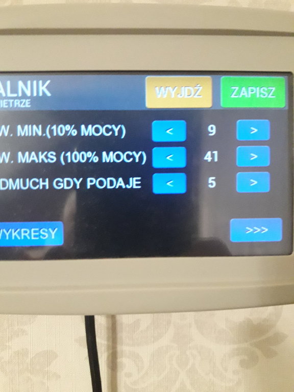

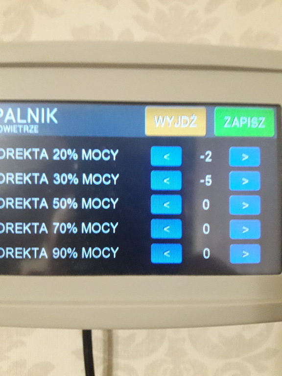

Modulację w minimum ustawiam na 20. Po wyjściu i zapisaniu na dole pokazuje 19 :) Czyli ile jest ustawione, 20 czy 19? To jakiś błąd oprogramowania? Czy może ktoś sprawdzić czy ma tak samo?
popo76.Nie przejmuj się.Jest wszystko w porządku.Tak nieraz jest.U mnie na 30% modulacji pokazuje 29%.Powietrze reaguje normalnie jak na 30%.Możesz to sobie sprawdzić w korektach powietrza i w blokowaniu modulacji na 20%.
Jak zmienisz moc kotła to będzie pokazywało dobrze. U mnie tak jest. Na 19 kw jest ok a już na 21 to modulacji zaniża na 20 procentach o -1

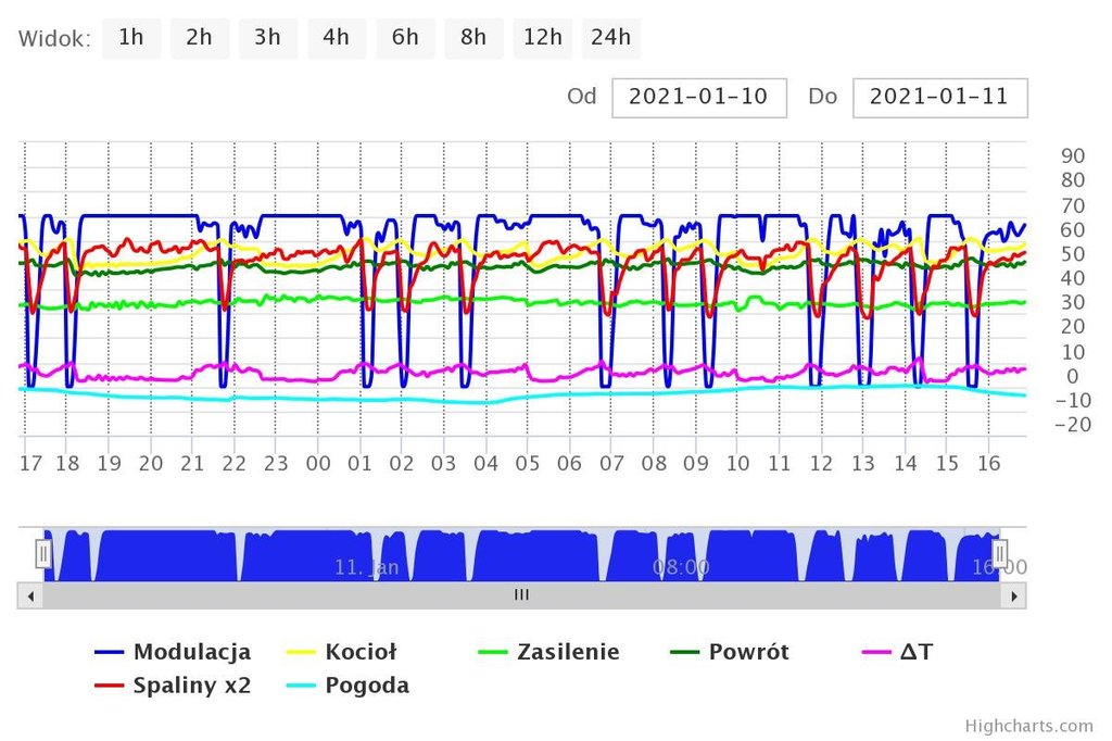

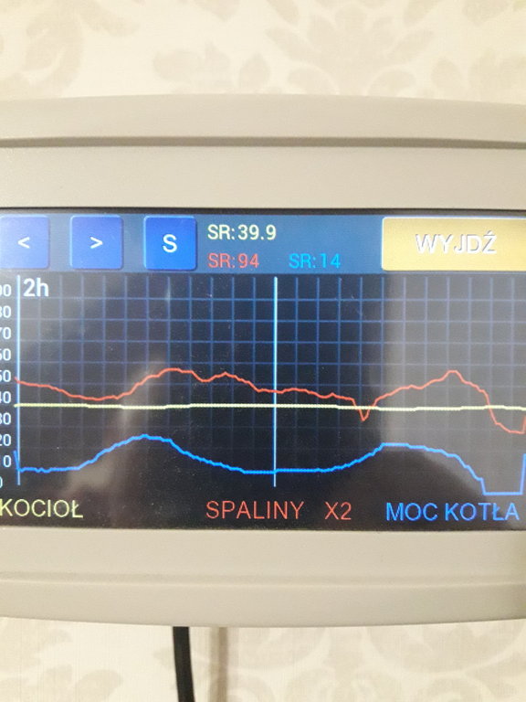

Mozecie cos powiedziec o takim zachowaniu sterownika , bo cos mi tu nie gra z plunnoscia pracy sterownika .np.ustawiona temp/na piecu 55 dociaga do 55 i mod.70%.
Masz prawdopodobnie włączoną ochronę powrotu. Wyłącz i sprawdź. Powinno być wtedy dobrze.
Gdyby nie bylo kaganca,chodzil by na 100%.Sredna moc okolo 60,nie dziwne trzymac 70 kiedy temp.55.Delta szalona,temp,zasilania,temp.kotla tež,wiec jak ma robic.Mam take uczucie,že sterownik jakby moduluje siebie nadal,tylko moc realna zostaje na kagancu.
Nie bylo ci liepiej z dolnym kagancom?
Edytowane przez bercus
bercus   to dac ile ? mam teraz 10  .Dam na poczatek 20 i zobacze .
Ochrone powtotu musze sprawdzic jak jest.
Jak u siebie wylacze pompę CWU na stałe to mam takie same wykresy. Znaczy że temp zadana jest przebija na następnie zanim spadnie mija kilka minut i spada gwałtownie grubo poniżej zadanej. Jak widać w kotle jest stale mieszaną to modulacja średnia modulacja z ostanich 2h, 6h i 12h jest na poziomie 16%
